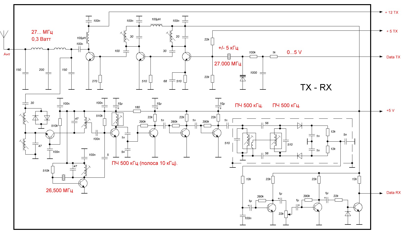

MASIK писал(а):
Приемник на дискретных элементах или микросхемы (самая распространенная и доступная база, всё что можно извлечь с б/у аппаратуры) но без применения микросборок типа MRX49A и им подобным.
Мне нравится решать подобные проблемы, поэтому я стал решать её.
Первое, что попробовал, это приемник по стандартной схеме УКВ ЧМ приемника с WFM с керамическим фильтром в УПЧ на 6,5 МГц в качестве ФОС. Такие фильтры в телевизорах стоят. Хотя конечно можно было применить и фильтр на частоту 10,7 МГц.
При этом в виду того, что кварцев с разносом у нас нет, то задающий генератор в передатчике сделал по интерполяционной схеме.
Немного про это здесь написал, подробнее потом, если руки дойдут.
У второго приемника УПЧ сделан на LC фильтрах. Что бы получить приемлемую добротность, а значит и приемлемую избирательность по соседнему каналу и нужную полосу пропускания, катушки пришлось мотать на каркасах диаметром 8 мм. На более мелких каркасах приемлемых параметров приемника добиться не удалось. В передатчике стоит кварц 20 МГц, затем идет утроение.
В гетеродине приемника стоит кварц 18,432 МГц возбуждаемый на третьей гармонике. В итоге промежуточная частота получилась порядка 4, 5 МГц.
Если в первом приемнике в УПЧ стоит К174УР3, то этот приемник решил попробовать с низкой ПЧ, поэтому сделал его с двойным преобразованием со второй промежуточной частотой порядка 150 кГц.
Хотя конечно в нем тоже можно просто поставить К174УР3 и сделать с одним преобразованием, если конечно есть в наличии эта микросхема.
Про этот приемник тоже потом. С начала про приемник с АМ с применением кварцевых фильтров. В приемнике практически нет катушек, которые нужно настраивать, точнее есть одна на входе приемника, но настраивают её просто на максимум при приеме, что делается элементарно.
Приемник с АМ, т.к. полоса пропускания у него получилась порядка 4 кГц и сделать ЧМ при такой полосе пропускания приемника оказалось затруднительно, да и параметры подобного приемника даже уступали приемнику с АМ, поэтому я ЧМ отверг в данном случае.
У меня оказалось в наличии кварц на 20 МГц, на 27 МГц, четыре кварца на 7 МГц и кварц на 7,156 МГц. Т.о. можно сделать приемник на 27 МГц с кварцевым фильтром на 7 МГц.
В окончательном варианте сделал с двойным преобразование со второй промежуточной частотой равной 7,156 – 7 = 156 кГц, т.к. оказалось, что приемник по подобной схеме настроить легче, т.к. он оказался более стабилен в работе.
Дело в том, что общее усиление по ПЧ желательно получить порядка 5000 и сделать подобный усилитель на частоте 7 МГц довольно трудно, а при двойном преобразовании можно усиление разделить, т.е. сделать усиление по первой ПЧ порядка 25 – 50 и по второй порядка 100 – 200, что намного проще, да и приемник работает стабильнее, тем более, что фильтром во второй ПЧ является контур составленный из готового дросселя индуктивностью 50 – 200 мкгн и подобранного конденсатора, что бы получить резонансную частоту этого контура порядка 150 кГц. Например с дросселем 50 мкгн этот конденсатор получается 22 нанофарады. Особой точности не требуется, т.к. полоса пропускания у этого каскада получается намного больше, чем полоса кварцевых фильтров.
Первый приемник на трехзвенном кварцевом фильтре. Хотел четырехзвенный, но в этом случае оказалось, что кварцы нужно подбирать, а у меня такой возможности не было, поэтому сделал трехкристальный. Первый УПЧ имеет усиление порядка 25, а второй порядка 200.
В общем все работает, но мне не понравилось, что нужен подбор кварцев, да и в первом УПЧ пришлось ставить катушку, хотя настройка её элементарная и её даже в экран можно не ставить, поэтому во втором подобном приемнике пошел дальше и в первой ПЧ поставил два двухзвеннных кварцевых фильтра. При этом я их даже не настраивал. Просто запаял имеющиеся у меня четыре кварца на 7 МГц и все.
Правда все кварцы из одной партии, т.к. покупал их сразу несколько штук.
Схема получилась на первый взгляд сложна, но на самом деле она элементарная.
VT1 это УВЧ. На входе имеет смысл поставить контур на 27 МГц, но тогда придется контура экранировать, а т.к. этого делать не хотелось, то я смирился с некоторым ухудшением параметров приемника и контур на входе ставить не стал. Вместо транзистора КТ349 можно поставить даже КТ361 или КТ315 переделав немного схему. Я поставил транзистор p-n-p просто из за того, что было просто удобнее паять на макетке, когда проверял схему.
VT2 первый смеситель, а VT7 первый гетеродин на частоту 20 МГц. Подстроечным конденсатором С17 настраиваемся на частоту передатчика. У меня получилось так, что параллельно С21 пришлось припаять еще конденсатор 47 пф (про настройку потом).
Это все, если частоту гетеродина нужно немного увеличить при точной настройке. Если частоту нужно уменьшать, то вместо подстроечного конденсатора нужно поставить катушку, как это написано в этой же теме выше, а лучше просто здесь подстроечник совсем не ставить, т.е. его закоротить а частоту подстроить подобным подстроечником в передатчике.
Дальше идет двухкристальный КФ и первый каскад УПЧ1. Он сделан на транзисторах VT2, VT3. Возможно хватило бы одного транзистора, т.к. усиление данного каскада пришлось ограничивать. Усиление его зависит от конденсатора С21. Максимум усиления будет при конденсаторе порядка 10 н, но при этом перегружается второй смеситель , поэтому усиление ограничил.
После идет еще один двухкристальный фильтр и усилитель. Второй усилитель на VT5 нагружен на трансформатор намотанный на ферритовом кольце. Первая обмотка имеет 10 витков, вторая пять витков. Ставить трансформатор на кольце пришлось из за того, что бы закоротить второй смеситель для частоты второй промежуточной частоты 150 кГц. Иначе приемник начинал ловить промышленные помехи, которых много на частотах в сотни килогерц, а так у нас второй смеситель по сути закорочен для этих частот по входу. Там даже электролит С22 стоит.
Дальше идет второй смеситель на VT6 и второй гетеродин на VT8. Частота гетеродина определяется кварцем 7,156 МГц, а значит вторая промежуточная частота получается 156 кГц. Гетеродин можно сделать и на кварце ниже 7 МГц. Вторую промежуточную частоту можно сделать в пределах 100 – 200 кГц. При этом нужно только пересчитать номинал конденсатора С31, что бы собственная частота контура составленного из дросселя Др.1 и этого конденсатора была примерно равна второй промежуточной частоте. Особой точности не нужно, т.к. нагруженная добротность данного контура довольно низкая.
В общем после второго смесителя идет двухкаскадный УПЧ2. Его усиление порядка 150 - 200.
Первый каскад на транзисторе VT9 сделал с такой нагрузкой в виду того, что в подобном каскаде наиболее просто осуществить АРУ.
Дальше идет обычный детектор. Если поставить диоды германиевые, например Д9, то VD3 нужно закоротить, а резистор R21 убрать.
В качестве диода VD3 нужно поставить кремниевый диод с напряжением отсечки порядка 0,7V
У КД522 оно 0,4V. Можно например КД503 или Д220. Я поставил стабилитрон в прямом направлении. Стабилитрон любой односторонний.
VT 11 это усилитель АРУ. С его выхода сигнал идет на смещение каскада на транзисторе VT9. Видим, что при увеличении сигнала на выходе детектора, VT11 открывается, коллекторный ток транзистора VT9 уменьшается, а значит и усиление второго УПЧ уменьшается.
Дальше идет самая основная часть приемника предназначенного для радиоуправления.
На выходе детектора получаем такой сигнал. Теперь из него нужно получить импульсы, что подаем на МК или логику и при этом отстроится от шумов, что в любом случае присутствуют на выходе детектора.
Эту задачу усложняет то, что в тракте нежелательно ставить развязывающие конденсаторы, т.е. схема должна быть «прозрачной» для постоянного напряжения.
Имеется в виду, что подаем в передатчике на вход «единицу» на выходе приемника тоже будет единица. Подаем «ноль», на выходе преемника тоже будет ноль.
Если в тракте модулятора передатчика или после детектора в приемнике поставить развязывающие конденсаторы, то это может привести к ошибкам при передаче пачек импульсов. Здесь выше про это писал.
Остается только один способ, это сделать сдвиг уровня этого сигнала, усилить раза в 2 – 3, что бы иметь возможность подать все это на пороговый элемент.
Всех проще это можно сделать с помощью ОУ, что обычно и делают. Схему можно посмотреть открыв даташит на продаваемые RF модули. Можно например на ОУ LM358. Одним ОУ сдвигаем уровень и усиливаем, а на втором делаем компаратор.
Так обычно делают в покупных RХ модулях.
Вот я её на RX модуле наблюдаю. :)
Это по моему самый хороший вариант, т.к. он ко всему прочему следит за уровнем нуля на выходе детектора.
Я же решил сделать это на транзисторах. Всего легче оказалось это сделать применив полевой транзистор с небольшим напряжением отсечки. После этого сигнал поступает на триггер Шмидта на VT12, VT13 и формирователь импульсов на VT14.

Да.
Это я когда рисовал, ошибся.
Исправил схему.
Конечно триггер Шмидта на транзисторах p-n-p.
Полевым транзистором я там сдвигаю сигнал выше к плюсу питания и поэтому триггер Шмидта удобнее делать именно такой, перевернутый.
После детектора получил такое и этот сигнал неудобно подавать на триггер Шмидта.
Уровни не те.
Хотя если его делать на германиевых транзисторах или на LM358 то можно.
Но я полевым транзистором сдвинул сигнал вверх, немного усилил и получил такое.
Главное здорово не усиливать, что бы шумы потом можно было триггером Шмидта отсечь. Что бы уровень шумов был меньше гистерезиса триггера.
Т.е. сигнал стал прижат вверху к напряжению питания.
Этот сигнал для перевернутого триггера Шмидта на p-n-p транзисторах выглядит уже нормально.
В данном случае напряжение питания+5 вольт для триггера на p-n-p транзисторах стало как бы общим проводом.

Настройка довольно простая.
Сначала делаем передатчик с АМ в усеченном виде. Кварц здесь на 27 МГц основной гармоники. Если кварц гармониковый, то задающий генератор придется делать например по схеме Пирса или Колпитца и возбуждать его на третьей гармонике. Как это делается писал выше.
В передатчике не хватает выходного каскада и транзисторного ключа. Выходной каскад можно по обычной схеме , что нарисован справа, но для настройки он не нужен.
Питание в окончательном варианте поднять вольт до девяти.
Модуляция в данном случае происходит импульсами в сотни герц от генератора на логике. Это только для настройки.
В принципе можно и не на логике. Можно просто мультивибратор сделать на двух транзисторах.
Сначала настраиваем приемник на частоту передатчика. В общем принцип выше уже описал.
На передатчик ставим антенны длиной порядка 10 см. Кварц на 7,156 МГц в приемнике замыкаем.
Конденсатор С21 отпаиваем.
Осциллограф подключаем к коллектору VT5, т.е. на выход первого УПЧ.
Передатчик относим от приемника так, что бы амплитуда сигнала была порядка 10 мв.
Крутим подстроечный конденсатор и добиваемся примерно такой картинки.
В данном случае мы частоту гетеродина можем только увеличивать. Есди нё нужно уменьшать, то вместо подстроечника нужно поставить катушку, как это написано в этой же теме под заголовком «Часть 3»
viewtopic.php?p=2588064#p2588064
Или этот подстроечный конденсатор поставить последовательно с кварцем в передатчике и крутить уже там.
А это пример, когда настройка неправильная, т.е. частоты немного не совпадают.
Обращать внимание нужно на вид картинки между импульсами.
Теперь крутим сердечник катушки L1 и настраиваем её по максимуму. Больше никаких настроек катушек в приемнике нет.
Подбираем конденсатор С21. Чем больше этот конденсатор, тем больше усиление, но при слишком большом усилении возможно самовозбуждение. На осциллографе увидим синусоиду 7 МГц даже при выключенном передатчике и амплитуда её будет довольно большая. Слишком большое усиление от первого УПЧ выжимать не имеет смысла, т.к. может получится только хуже. Нужно подобрать такой конденсатор, что бы вид картинки не изменился, а общее усиление первого УПЧ было порядка 50. Я подобрал такой, что амплитуда у меня увеличилась где то в два раза.
При слишком большом усилении картинка может испортиться и станет похожей, как и при неточной настройке.
Вот я попробовал сделать усиление больше для пробы.
В общем такого допускать не нужно.
Дальше убираем перемычку с кварца 7,156 МГц во втором смесителе.
Резистор R19 лучше отключить от коллектора VT11, т.е. оторвать АРУ, а на резистор подать напряжение порядка 1,5 – 2 вольта. Можно с делителя на резисторах, а можно АРУ и не отключать, но все таки она немного мешает при настройке.
Осциллограф подключаем к коллектору VT9, т.е. на выход первого каскада второго УПЧ. Там еще дроссель стоит.
Видим картинку, что видели уже раньше, но размах здесь уже больше и частота уже не 7 МГц, а 156 кгц.
Правда просматриваются уже и шумы.
При этих манипуляциях нужно отодвигать передатчик так, что бы не возникало ограничения сигнала, а то картинка будет недостоверной. Точнее, чем меньшей амплитуды добьемся, тем картинка достовернее. У меня тут амплитуда где то порядка 30 мв.
Теперь можно посмотреть на выходе второго УПЧ, т.е. на коллекторе VТ10.
У меня так.
Здесь одна клеточка равна 0,5 вольт.
Это на выходе детектора или на затворе полевого транзистора.
Здесь одна клеточка равна 0,2 вольта.
Это делается с помощью отдаления иди приближения передатчика. Если слишком близко сделать, то будет или ограничение или перегрузка смесителей и картинка смажется, поэтому сильно передатчик приближать не нужно. Нам нужно увидеть только картинку, что бы удостовериться, что все работает.
Проверяем АРУ. При выключенном передатчике напряжение на коллекторе усилителя АРУ, т.е. на VT11 равно почти напряжению питания. При включенном передатчике, если поднести его ближе это напряжение падает почти до нуля.
Теперь самое главное.
Как из этих импульсов, что у нас получились на выходе детектора.
Получить такие и при этом избавиться от помех, которые возникают из за шумов.
Понятно, что нужно поставить триггер Шмидта с гистерезисом больше уровня шумов.
Забегу вперед. Я делал гистерезис порядка 0,5 вольта.
Первый способ получить импульсы, что нам нужны, это сделать так, как это делают в покупных R{ модулях, т.е. на ОУ. Схему выкладывал выше.
Если триггер Шмидта делать на транзисторах, то как писал выше, нам нужно усилить этот сигнал раза в два и сдвинуть его вверх к питанию иди вниз к земле, т.к. триггер Шмидта на кремниевых транзисторах не работает с сигналами в десятые доли вольта.
Как писал выше, я усилил и сдвинул вверх с помощью полевого транзистора с напряжением отсечки 2 вольта. Чем меньше напряжение отсечки у полевого транзистора, тем лучше. Можно взять кроме моего еще КП303А, КП303Б. В общем в справочнике посмотреть. С буквой «И» мне просто под руку попался.
Делается это с помощью подстроечного резистора R24. Потом этот резистор в принципе можно заменить на постоянный.
Вот я усилил и сдвинул вверх.
Триггер Шмидта на транзисторах p-n-p эту картинку так видит.
Т.е. получается, что нужен триггер с порогом срабатывания 2 вольта.
Порог подбирается резистором R25.
После триггера Шмидта стоит формирователь на транзисторе VT14. Это просто обычный ключ.
Если нужно сменить полярность импульсов. то этот формирователь подключают к коллектору VT12.
В принципе вся настройка.
Это импульсы на выходе.
Вероятно, если сделать настройку кварцевых фильтров, то параметры бы улучшились, но в данном случае была задача сделать и проверить работу с фильтрами со случайными кварцами, т.е. без предварительного их подбора.

Продолжим экспериментировать исходя из этих требований.
Приемник на дискретных элементах или микросхемы (самая распространенная и доступная база, всё что можно извлечь с б/у аппаратуры).
Будут повторения с уже написанным. Просто делал я все это в другом порядке, поэтому в описании подучились накладки и повторы.
Удобно конечно в качестве фильтра основной селекции(ФОС) приемника взять керамический или кварцевый фильтр, но возникает проблема, где взять кварцы с нужным разносом?
Второй путь, это сделать УПЧ с применением LC фильтров, но здесь проблема в изготовлении катушек с нужной добротностью при малых габаритах, но есть смысл попробовать.
Вот я имею каркасы вытащенные из старых советских приемников.
Есть еще каркасы из какого то польского приемника.
А также ферритовые горшки диаметром 10 мм. Они применялись в качестве контуров в приемнике «Спидола»
Вот с них я начну. Что бы уменьшить габариты, сверху на них приклею пластмассовую пластинку с резьбовым отверстием М4 и буду в них вворачивать сердечники из карбонильного железа диаметром 4 мм. Можно конечно и ферритовые. Даже лучше.
Передатчик на кварце с основной частотой 27 МГц, хотя можно и гармониковый. В гетеродин ставлю имеющийся у меня гармониковый кварц на частоту 27,648 МГц. Значит промежуточная частота получается 648 кГц.
Понятно, что кварцы можно взять и другие. Просто нужно добиться, что бы ПЧ получилась в пределах 400 – 700 кГц.
Что бы увеличить добротность, а значит и улучшить избирательность по соседнему каналу приемника, что определит чувствительность, мотаю в три провода диаметром 0,1 мм. Мотаю по заполнения. Уместилось 80 витков. Дальше подбираем конденсатор в контуре, что бы получить резонансную частоту контура около 648 кГц в моем случае. Делаю методом ударного возбуждения контура. В качестве импульсов возбуждения использую импульсы калибратора осциллографа. Они там частотой 1 кГц. Конденсатор в контур ставлю 1000 пф.
Собираю такую схему.

Если делаем ЧМ приемник, то в качестве ЧМ детектора и усилителя УПЧ применить К174УР3.
В принципе можно уже схему рисовать.
Питание пришлось делать 6 вольт, т.к. К174УР3 плохо работает при питании ниже 5 вольт.
После смесителя поставил два связанных контура намотанных на каркасах, что писал выше, от приемника «Спидола» Они без экранов. Связь между контурами делаем чуть меньше критической. Она подбирается конденсатором С13, но про это потом. Дальше идет резонансный каскад на транзисторе VT4. Контур L5, С14, С21. Катушка L5 намотана на каркасе с ферритовым цилиндром, кстати L6 тоже. Они помещены в экраны. Выбор каркасов был просто из того, что было доступно и при этом, что бы получить добротность катушек хотя бы порядка 50. Они намотаны проводом диаметром 0,2 мм по 100 витков. После этого методом, что описано выше получили конденсаторы в контурах. Если получатся немного другие, то ничего страшного. Главное, что бы они не превышали 1500 пф, а значит характеристическое сопротивление контура было больше 200 Ом.
Катушка УВЧ L1 и катушка гетеродина L7 располагаются на расстоянии 10 – 12 мм друг от друга. Таким образом у нас напряжение гетеродина поступает на смеситель.
На первый взгляд лишним выглядит эмиттерный повторитель на транзисторе VT4, но его пришлось поставить после борьбы с проникновение напряжения ПЧ с выхода частотного детектора, на его вход. Такое проникновение снижает чувствительность приемника, т.к. частотный детектор начинает работать как бы «сам на себя». Это можно определить, если при отсутствия сигнала, с подключенной антенной посмотреть осциллографом на выходе ЧД. Там должны присутствовать равномерный шум порядка десятых долей вольта.
Если есть проникновение сигнала ПЧ с выхода на вход, то шумы или очень маленькие и на вид «рваный» или их даже совсем нет. При этом приемник работать будет, но чувствительность резко снизится.

АМ приемник 27 МГц без керамических фильтров в УПЧ.
Принцип построения схемы АМ приемника до УПЧ, мало чем отличается от приемника с ЧМ. Немного изменил схему смесителя и гетеродина, но это просто что бы попробовать. Можно было сделать также, что и в предыдущей схеме. На схеме добавилась катушка на входе. С ней чувствительность немного выше, зато возросла вероятность самовозбуждения, т.к. все катушки в данном приемнике не имеют экранов. Просто решил так попробовать. Если катушки поместить в экран, то хуже не будет.
Все катушки стоят вертикально, а L9 горизонтально.
Катушка L6 намотана на ферритовом кольце диаметром 8 мм. Параметры кольца не знаю. Просто взял какой был, намотал сначала 30 витков и конденсатор 300 пф. Оказалось, что много. Отмотал и получилось 25 витков. Добротность этого контура не высокая, поэтому особой точности не нужно. Просто в приемнике с АМ один из главных узлов, это АРУ, а самая простая схема с регулировкой усиления получается именно по такой схеме с катушкой в коллекторе. Эту катушку можно намотать и на другом сердечнике, например таком же, что и L3, L4. Но при этом придется её поместить в экран, как это сделали в предыдущем приемнике с ЧМ. При этом упроститься настройка, т.к. резонансную частоту этого контура можно будет подстраивать сердечником.
АРУ действует просто. При увеличении уровня сигнала на выходе детектора АРУ снижается ток смещения на базе. Также уменьшается также и ток транзистора в УВЧ. Не очень хороший способ уменьшать ток в УВЧ для осуществления АРУ, но в простом приемнике можно этим пожертвовать ради простоты.
Частота ПЧ в данном приемнике 400 кГц, но ничего не мешает её выбрать другую в пределах 300 – 700 кГц. Все зависит от наличия у вас кварцев.
Здесь крупнее.
Питание во всех АМ приемниках делал 4,5 вольта.
В общем по схеме видно, что VT1 это УВЧ.
VT2 гетеродин
VT3 смеситель
VT4 первый каскад УПЧ. В нем осуществляется АРУ
VT5 – VT7 это последующие каскады УПЧ
Детектор сигнала построен на германиевых диодах VD1 – VD2. Дальше у меня стоит полевой транзистор, т.к. было удобнее приспосабливать данный приемник для целей радиоуправления, поэтому выходное напряжение после детектора сделал отрицательное.
Детектор АРУ отдельный. Сделан на транзисторе VT8. АРУ получилась с задержкой, что конечно хорошо.
По схеме видно, что при увеличении уровня сигнала транзистор VT8 открывается. Вследствие этого уменьшается базовый ток транзистора VT1 в УВЧ VT4, в первом каскаде УПЧ, что приводит к уменьшению усиления в ВЧ тракте приемника, т.е. получаем именно АРУ.
Вообще то УПЧ можно упростить. В частности вместо VT5 – VT7 вероятно хвати одного, максимум два транзистора, но мне для экспериментов было удобнее применить схему которая бы легко позволяла менять усиление. Усиление данной схемы равно отношению R20/R21.
Т.е. для того, что бы изменить усиление при настройке, достаточно изменить резистор R21, что удобно при экспериментах. По сути это ОУ на дискретных элементах.
По схеме все, т.к. она стандартная и особенностей не имеет. У нас задача, как приемник будет работать, если в нем в УПЧ применить катушки из того, что у нас есть. Если в предыдущем приемнике катушки, определяющие АЧХ приемника применили те, что ставились в советский приемник «Спидола», то в этот поставил катушки, что стояли в каком то польском приемнике. Они тоже состоят из ферритового горшка с резьбовым сердечником и соответственно каркас внутри.

Как и прежний приемник, этот тоже можно применить или в системе радиоуправления или в простой радиостанции.
Я делал упор на радиоуправление, поэтому потом делал различные схемы согласования приемников с МК или логикой, но про это потом.
Хотя вот можно посмотреть импульсы сформированные схемой с которой они поступают уже на МК.
Про это потом. Осталось дорисовать еще три приемника. Они уже на частоты 70 - 80 МГц. Один с трехзвенным кварцевым фильтром, другой с LC фильтрами в УПЧ и третий с широкополосной ЧМ и керамическим фильтром в УПЧ.
Добавил 26.02.2016г
Навеяло этой темой.
viewtopic.php?f=28&t=127341
Для интереса перестроил этот приёмник на частоту 27,135 МГц, где общаются дальнобойщики. До трассы 2 км. Антенну сделал просто провод где то 1,5 м.
Расположение на первом этаже.
В принципе дальнобойщиков слышу.
Конечно нужно бы приделать еще уровневый шумоподавитель, что бы не "шипел" в отсутствии сигнала. Шум появляется при подключении антенны. При этом иногда сигнал слишком зашумлен и неразборчив. Вероятно это тот, что дальше по расстоянию.
Нужно будет попробовать сделать ВЧ часть на полевых транзисторах, что повысит динамический диапазон, да и вместо контуров в УПЧ поставить керамический фильтр и посмотреть, что получится.
Заодно попробовать антенну сделать рамочную и в какой то мере избавиться от помех от бытовых приборов.

Денис грандиозная работа :beer: . Легко читается и всё понятно.Много нового для себя усвоил .СПАСИБО! С нетерпением жду продолжения. :tea:
 Заголовок сообщения: Re: Эксперименты с простыми приемниками и передатчиками.
СообщениеДобавлено: Чт фев 11, 2016 11:26:03
Рейтинг сообщений: 10
Зарегистрирован: Вт мар 12, 2013 13:27:23
Сообщений: 310
Откуда: Петербург
Спасибо! Настоящая радиотехника. Ваши статьи помогли мне собрать рацию

И наконец приемник и передатчик для радиоуправления или для голосовой связи в которых вообще нет никаких дефицитных деталей, в том числе и дефицитных каркасов для катушек.
Смысл всего написанного ниже не в том, что бы показать какая "крутая" схема. Схема довольно примитивная. Смысл в том, что бы подробно описать настройку подобных схем, для тех, кто впервые сталкивается с о схемами приемником и передатчиков.
Приемник имеет промежуточную частоту около 30 кГц. В приемнике и передатчике стоят одинаковые кварцы. У меня были гармониковые кварцы на 40 мГц, на основную гармонику 20 мГц и 25 мГц. Я выбрал кварцы на 25 мГц и сделал приемник и передатчик на 75 мГц, хотя можно сделать и на 40 мГц и на 60 мГц.
Избирательность по соседнему каналу обеспечивается полосовым фильтром составленным из двух фильтров. Один ФНЧ с частотой среза 40 кГц, а другой ФВЧ с полосой среза порядка 16 кГц.
Включив эти фильтры последовательно, получаем полосовой фильтр.
ФНЧ сделан по такой схеме.
Понятно, что самая дефицитная деталь здесь катушка. Индуктивность катушки должна быть порядка 3 мГн. Намотать удобнее на малогабаритном броневом ферритовом сердечнике или на ферритовом кольце. Я намотал на ферритовом кольце диаметром 10 мм. Мотал проводом диаметром 0,1 мм. В принципе, чем больше витков, тем лучше. У меня хватило терпения намотать 150 витков. Дальше любым способом измеряем индуктивность полученной катушки и рассчитываем конденсаторы. Суть в том, что собственная частота такого контура должна быть порядка 40 кГц.
Я измерял с помощью осциллографа по методу, что писал уже выше в теме. Просто взял катушку, параллельно подключил емкость 10 н и измерил резонансную частоту полученного контура. Она получилась 28 кГц, а это значит, что бы получить резонансную частоту 40 кГц сумма конденсаторов С1 и С2 должна быть в два раза меньше. Отсюда и получилось, что емкости нужно поставить по 10 н.
ФВЧ сделан по схеме активного фильтра на одном транзисторе. Как писал, частота среза у него выбрал 16 кГц
В общем схема приемника похожа на ту, что в этой статье.
http://radiokot.ru/start/analog/practice/18/
Разница только в рабочей частоте и в том, что увеличил промежуточную частоту, что позволило применить этот приемник не только для радиоуправления, а и также в простой ЧМ радиостанции.
Из схемы все ясно.
VT1 Это УВЧ
VT2 смеситель.
VT6 гетеродин.
Катушки L2 и L5 располагаются на расстоянии 8 -10 мм друг от друга. Так сигнал гетеродина поступает на вход смесителя.
Дальше идет ФНЧ на элементах L4, С16, С17
VT3 активный ФВЧ
VT4, VT5 УПЧ
Дальше идет логический КМОП элемент переведенный в активный режим, т.е. это тоже каскад УПЧ. Что бы этот элемент работал в активном режиме нужно на коллекторе VT5 установить напряжение при отсутствии сигнала, равное половине питания. Делается подбором R8, а если это не удается, то можно подкорректировать резистор R3
Сигнал с УПЧ идет на счетный частотный детектор. Про его принцип работы можно почитать в этой статье.
http://radiokot.ru/konkursCatDay2015/43/
Он состоит из триггера Шмита на двух КМОП элементах, дифференциатора на VT7 и интегратора на VT8
В качестве КМОП элементов можно взять любые инвертора КМОП. В данном случае я взял К561ЛЕ10
Если посмотреть на схему, то видно, что каскады на VT2 – VT5 плюс логический элемент в активном режиме, представляет из себя усилитель на частоты 20 – 40 кГц с очень большим усилением. Нужно его защитить от внешних наводок на этих частотах. Это сделано выбором вида связи УВЧ и смесителя. Как видим на схеме, что вход этого усилителя для частот 20 – 40 кГц практически закорочен на общий провод через катушку L3 и конденсатор C14 большой емкости.
Проверить, что приемник не ловит эти наводки очень просто. Нужно подключить осциллограф на выход УПЧ, отключить питание гетеродина и убедится, что на выходе УПЧ шумы не превышают десятых долей вольта.
Шумы на выходе УПЧ резко возрастают до единиц вольт только если восстановить схему и на вход подключить антенну длиной всего лишь 10 см. Это говорит о том, что сигнал на приемник поступает только через антенный вход.
Если приемник делать для радиоуправления, то после частотного детектора ставим формирователь импульсов.
Если приемник применяем в радиостанции, то ставим шумоподавитель и УНЧ.
Но про это потом.
пр.GIF [20.56 KiB]

Дальше настройка. Точнее я просто проверил работу и особой настройки не потребовалось. Проверил токи транзисторов.
VT1 ток 0,8 -1 ма
VT2 ток 0,4 -0,5 ма
Покрутил катушку гетеродина и добился работы генератора. Частота генерации получилась 74,953 МГц. Это значит, что передатчик должен работать на частоте где то на 30 кГц больше или меньше этой частоты. Точнее определим после, как начнем настройку.
Теперь нужно проверить АЧХ УПЧ. Это можно сделать с помощью генератора синусоидальных колебаний с частотой 10 – 60 кГц. Для этого отключить гетеродин, а базу VT2, т.е. смесителя соединить с общим проводом. Сигнал с генератора подавать на коллектор VT2. Я подавал уровень 2 мв через конденсатор и резистор порядка 1 кОм. Нужно просто следить, что бы УПЧ не перегружался. У меня нет НЧ генератора, поэтому сделал простейший функциональный генератор на эти частоты. Смотреть нужно на коллекторе VT5. Уровень там должен быть не более 0,5V
В общем реальная АЧХ у меня получилась 25 – 55 кГц. Т.о. средняя частота получилась (25+55)/2=40 кГц и я так и оставил.
Если осциллограф или вольтметр подключить к коллектору VT8, т.е. на выход частотного детектора и менять частоту генератора в пределах 20 – 60 кГц, то напряжение там будет меняться в пределах 0,5 – 2V, что в принципе и понятно, т.к. это же частотный детектор.
Я делал также и по другому. Взял приставку ГКЧ к осциллографу, что использовал раньше при настройке приемников на 27 МГц и установил частоту порядка 25 МГц, т.е. приемник у меня принимал третью гармонику моего ГКЧ. Осциллограф подключил к коллектору VT5.
На экране видим такую картинку. Реальная полоса частот УПЧ получилась 25 – 55 кГц, но это не столько важно, хотя при желании нижнюю границу можно поднять килогерц 35. Для этого нужно просто изменить параметры ФВЧ или снизить верхнюю, изменив параметры ФНЧ, но я не стал .
В принципе можно глядеть на картинку и меняя параметры ФВЧ и ФНЧ получать нужную АЧХ приемника.
Видим симметричную картинку и это и понятно, т.к. избирательности по зеркальному каналу у нас нет, поэтому видим одинаково и основной канал приема и зеркальный. Как выше писал за основной канал можно взять любой, что удобнее. Когда я стал делать передатчик, то оказалось, что частоту передатчика удобнее взять больше.
Сейчас же можно подстроить контура в УВЧ по максимуму.
Для интереса посмотрел картинку и на выходе логической микросхемы, что работает у нас в активном режиме, т.е. на выходе УПЧ сигнал с которого у нас идет на триггер Шмита.
Здесь сигнал уже ограничивается.
Теперь посмотрим сигнал на выходе частотного детектора.
Видим, что при изменении частоты меняется напряжение на выходе частотного детектора.
Дальше сделал передатчик-маячок. По сути это задающий генератор нашего будущего передатчика. Схема стандартная. Контур в коллекторе настраиваем на утроенную частоту кварца. Если на входе поставим модулятор и микрофон, то получим передатчик для радиостанции. Если на вход подать импульсы управления, то получим передатчик для радиоуправления. Я пока ничего не подавал. Катушкой L1 установил частоту где то на 30 кГц больше, чем частота гетеродина в приемнике.
Просто подключил к нему антенну длиной 15 см. Такую же антенну подключил к приемнику и относ в соседнюю комнату. Расстояние получилось где то 5 метров. Осциллограф подключил к выходу УПЧ и увидел импульсы частотой около 30 кГц.
Если в приемнике отпаять конденсатор С25 и подключить осциллограф к коллектору VT7, то можно увидеть продифференцированые импульсы.
Т.е. все работает в соответствии с тем, что написано в этой статье про данный частотный детектор.
Дальше можно заняться передатчиком.
 Заголовок сообщения: Re: Простой приемник и передатчик.
СообщениеДобавлено: Вс июл 17, 2016 10:14:27
Карма: 42
Рейтинг сообщений: 393
Сообщений: 970
Сначала просто к нашему передатчику-маячку на вход приделаем батарейку.
Движок R15 вниз и сердечником катушки L1 устанавливаем частоту генератора на 40 кГц выше частоты гетеродина в приемнике. Можно подключить осциллограф на выход УПЧ приемника и вращением сердечника катушки L1 установить частоту принимаемых импульсов 40 кГц.
Теперь крутим движок R15 в маячке и добиваемся изменения частоты импульсов на 5 кГц. На осциллографе это конечно можно примерно увидеть, но лучше конечно пользоваться частотомером. У меня получилось, что на варикап нужно подавать порядка 1,2 вольта. Переворачиваем батарейку. Частота измениться в другую сторону. Т.е. получается, что для девиации частоты на ±5 кГц, на варикап нужно подавать импульсы амплитудой пика от пика 2,5 вольта.
Делаем генератор импульсов с частотой порядка 500 Гц и резистором R15 устанавливаем нужную амплитуду импульсов.
Само собой эти импульсы мы должны увидеть на выходе нашего приемника, но сначала передатчик не включаем. Осциллограф подключаем на выход частотного детектора. Видим шумы, что и естественно. Такое видим в любом ЧМ приемнике.
Включаем маячок. S1 замыкаем. На выходе частотного детектора видим прямую линию. У меня она на уровне 1,1 вольта.
S1 размыкаем и на выходе частотного детектора видим такую картинку.
Дальше эти импульсы нужно немного усилить и подать на триггер Шмита. После него получим нужные нам импульсы управления. Я усилил и сделал триггер Шмита на КМОП логике. Можно взять любые инвертора. Я взял К561ЛЕ10. Просто она у меня была под рукой. Само собой входы инвертора в ней нужно объединить. Первый инвертор переведен в линейный режим. Его усиление выбрано так, что бы это каскад не входил в режим ограничения. Это улучшит помехоустойчивость. Про это уже писал выше в теме.
Усиление подбирают резистором R1. Чем меньше резистор, тем меньше усиление. У меня на выходе этого инвертора получилось так, т.е. до уровня ограничения сигнал не усиливается.
С этого усилителя сигнал поступает на триггер Шмита.
На выходе триггера Шмита получаем нужный нам логический сигнал.
Как писал выше, что если на входе передатчика поставим усилитель с микрофоном, то получится радиостанция для голоса, но про это потом. Сейчас полная схема передатчика.
Выходной каскад сделан на двух параллельно соединенных транзисторах КТ316Б. Можно КТ368, а лучше какой либо один с рассеиваемой мощностью на коллекторе порядка 0,5 вт и с Fт не менее 1 ГГц. У меня не было. Ставил КТ316Б только по причине, что КТ368 стало жалко для этого.
Мощность для радиостанции можно выжать порядка 300 мвт. Для целей радиоуправления пришлось ограничить до 200 мвт, т.к. при передаче речи передатчик работает короткое время, а для радиоуправления передатчик должен работать непрерывно. Но при длительной работе выходные транзисторы все таки сильно нагреваются.
Остальное потом.
