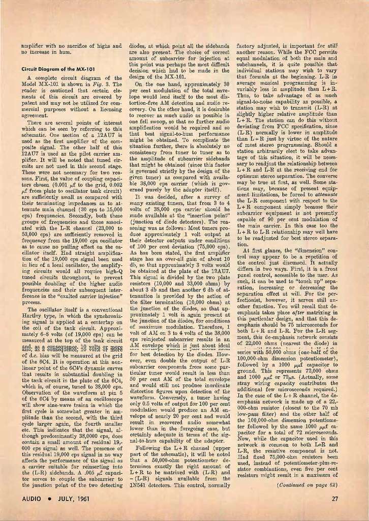

Схема полярного стереодекодера на лампах
scan004.PDF [172.96 KiB]

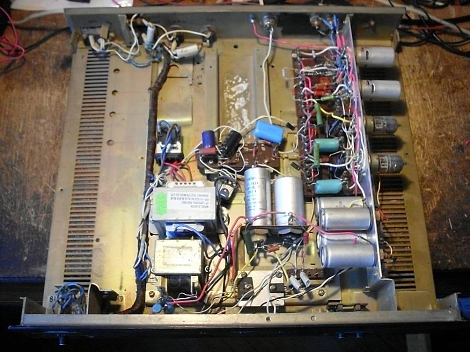

у меня , таки , вопрос. Может уже 100 раз эта тема поднималась. Читаю в нете что можно использовать высоковольтные преобразователи для питания анодов ламп усилителей НЧ. Но получается, что для питания анодов ламп приемника данные схему не подойдут из-за помех от гармоник?
можно ли как-то побороть эту проблему. Не получается у меня трансформатор перемотать, да и нечем. Может быть экранировка, ну не знаю..

Заэкранировать наверное можно,но лучше не связываться.Проще взять два трансформатора на 6 вольт.Один для накала,а второй включить наоборот к 6 вольтовой обмотке первого.На выходе получится 220 вольт для анода.Второй транс можно поменьше первого.

серия трансформаторов ТАН -вроде там все напряжения есть и габариты всякие

ТАНы ещё надо бегать-искать, а вот дохлые видеоговнетофоны одно время массовым порядком выпадали в осадок бесплатно. Там правда на толстых вторичках Вольт по двенадцать... но в общем, всё роскошно работало.
Это правда не РПУ, но в смысле питания какая нафиг разнетца
http://forumimage.ru/uploads/20170129/1 ... 317685.jpg
https://radiokot.ru/forum/download/file.php?id=339086

...и чуть-чуть на тему стеревадюкодюров
stereo2.jpg [199.58 KiB]
stereo.jpg [148.01 KiB]
stereo0.jpg [115.78 KiB]
xBenegzzz2.jpg [106.25 KiB]

Дмитрий, а продолжение статьи (стр. 62) про декодер есть? Может, там есть моточные данные катушек?

Увы, это всё, что удалось подобрать на аудевопортале лет пять или десять назад - с тех пор и сам аудевопортал разделился, раза два-три мутировал и вообще пришёл в непотребное состояние.
Но поскоку видно, что это журнал Аудево за июль 1961, наверно можно где-то поискать его целиком.

Хорошо, поищу.
Нашел журнал целиком, (в .pdf, качество ощутимо лучше), посмотрел и стр. 62. Данных катушек - увы - нет. Только схема и её описание.

ЗПроще взять два трансформатора на 6 вольт.Один для накала,а второй включить наоборот к 6 вольтовой обмотке первого.На выходе получится 220 вольт для анода.Второй транс можно поменьше первого.
Сое
я уже так попробовал. Получилось не совсем то что хотел.
Взял 2 одинаковых небольших транса с адаптеров польских антенн.
Там на выходе было около 20В переменки.
Соеденил их. Добился 250 вольт. В схеме увидел что андодный ток нужен около 20 ма. Я решил проверить нагрузочную способность получившейся сисетемы. Взял резистора МЛТ 2 на 10 ком (220/10000=20 ма). Напряжение просело на треть, что-то около 110 вольт осталось.
Как это понимать? Слабые тансформаторы?
Конечно. Если берёте с них 20 мА при напряжении 220 В, то потребная мощность - 4,4 Вт. А трансы эти дают - 18В*100мА= 1,8 Вт. Всё просто - закон Ома и закон сохранения энергии :)) :tea:

Трансформаторы нужно брать "взрослые", от упсов или микроволновок, хотя всё равно это какое-то извращение.
Неужто у родственников, знакомых, знакомых знакомых не где в гаражах, подвалах, на чердаках, на дачах не валяется какой либо старый ламповый Ч/Б телевизор, выдрать оттуда силовой транс типа ТС-170, и будет вам счастье.

Наверно валяется, но Вы не представляется с каким усердием у нас работают бомжи. Из бэтовой техники уже давно ничгео не валяется. Все подобрано и сдано.

А недавно знакомый принес таки мне шасси от Сириуса 5. На нем из деталей можно было взять только чудом уцелевший дроссел, колодки лампы, фильтра ПЧ и немножко других деталек
