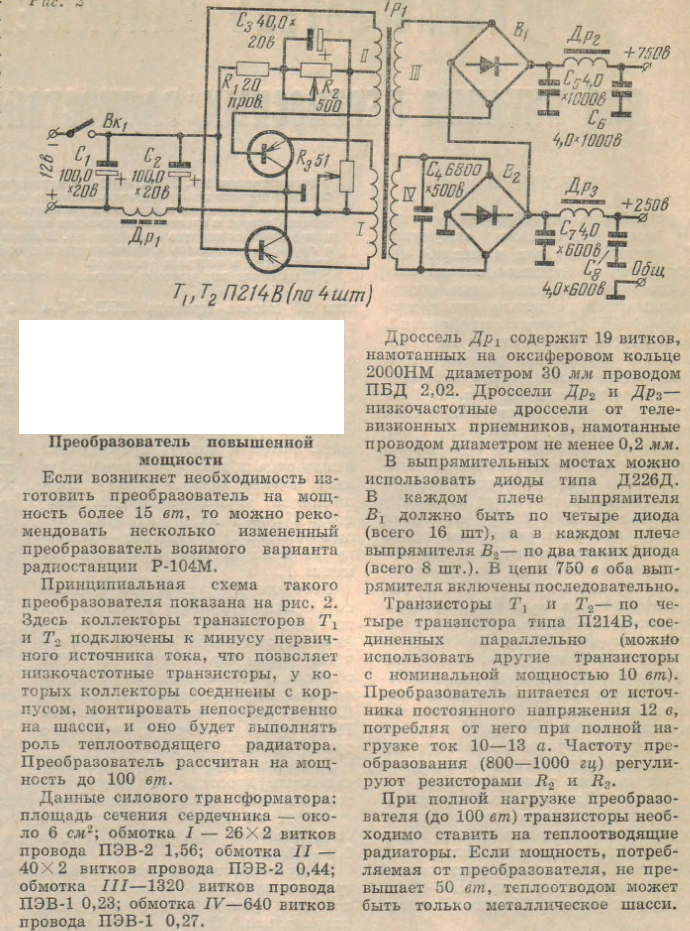

А недавно знакомый принес таки мне шасси от Сириуса 5. На нем из деталей можно было взять только чудом уцелевший дроссел, колодки лампы, фильтра ПЧ и немножко других деталек
 Заголовок сообщения: Re: Полностью ламповый радиовещательный УКВ ЧМ приемник.
СообщениеДобавлено: Пн ноя 25, 2019 13:28:18
Рейтинг сообщений: 70
Зарегистрирован: Ср сен 05, 2018 16:56:07
Сообщений: 200
Откуда: Россия.
Читаю в нете что можно использовать высоковольтные преобразователи для питания анодов ламп усилителей НЧ. Но получается, что для питания анодов ламп приемника данные схему не подойдут из-за помех от гармоник?
Можно и так делалось раньше не один раз.
Посмотрите хотя бы описание старых автомобильных приемников на лампах.
Автомобильный приемник А-13
http://www.rw6ase.narod.ru/00/awto/a13.html
Автомобильный приемник А-18
http://www.rw6ase.narod.ru/00/awto/a18.html
Анодные цепи там питаются от преобразователя напряжения на транзисторах.
Там проблема в питании накала, но я делал в те времена преобразователи с обмотками даже для накала, хотя это хлопотно. Накал в вашем случае можно питать от отдельного сетевого трансформатора на 50 Гц
Схемы брал примерно такие, что в приемнике А-13
Для увеличения мощности, в каждое плечо ставил по нескольку транзисторов в параллель, вот как здесь в радиостанции Р-104М
ж. Радио 3-1970 г
Особенность этих старых преобразователей в том, что работали они на частоте преобразования всего лишь 1 - 2 кГц, поэтому помех создавали не намного больше, чем при питании от 50 Гц и борьба с их помехами была довольно простая.
Выбор частоты в те времена конечно определялись частотными свойствами старых мощных транзисторов.
Как поведет себя приемник с преобразователем на частотах преобразования десятки-сотни килогерц я не знаю. Не пробовал. В те времена, когда мы этим занимались была дилемма в том, что для ВЧ схем с токами порядка 100 ма мы могли использовать только лампы, а мощные транзисторы были только низкочастотные. Вот мы и делали из того, что нам было доступно в то время.
Работа на частотах 1 - 2 кГц конечно увеличивало габариты трансформатора, но все равно он по размерам был намного меньше, чем силовой на 50 Гц.
На современной элементной базе думаю тоже можно сделать что то подобное, только смысла не вижу. Время ушло и его нет смысла вертать назад.
Если накал питать от отдельного сетевого трансформатора, а УНЧ заменить на транзисторный и запитать его например от 12 вольт, то мощность преобразователя будет небольшой и сделать его будет довольно просто.
Вот до этой мысли я и пришел как-то сам уже 3-го дня. И с тех пор провел уже кое какие опыты.
взял схему за основу
посмотрел видосы на трубе , где запускают на этой схеме накальную лампу на 220 вольта от 12 В.
Провел похожий эксперимент.
Как я понял трансоформатор нужен ВЧ, на феррите. Я взял с БП от компа Ei-33. Намотачные данные там были непонятно какие. Я егопросто крутил вертил и добился , что лампа зажгалась. Потом измерил обмотки и понял что угадал. Схема работала (запускал) только под нагрузкой, так как автор видео наглядна показал что спалил 2 штуки 44-х запуская схему без нагрузки. После выпрямителя давала около 300 вольт под нагрузкой. Частота была около 14 кгц. Потребляемый ток от 12 вольт составил около 8А. Транзюк за 10 сег нагревался как утюг и был неплохо зарадиаторен.
Так вот , я прикинул, такие токи мне не нужные и частоты тоже. Что если взять обычный трансформатор, подключить его задом наперед, а чатоту на 555 снизить до той которую этот транс переварит. 100-200 гц. А за счет довольно высокго сопротивления низкоомной обмотки буду иметь холостой режим и 44-тые гореть не будут.
Так и сделал. На выход высокоомной обмотки трансформатора(та что в розетку суют) подключил выпрямитель, кондер 10мкм на 400 вольт и резистор МЛТ2 10 ком. Подключил , и вуаля на выходе на нагрузки имею 250 вольт( подстроил частотой). Но когда убираю нагрузку в 10 ком, то там этих вольт уже около 500, что не есть хорошо. Получается, что нужент какой -то стабилизатор на 250 вольт или трансформтаор помощнее. Так получается?
Добавлено after 10 minutes 29 seconds:
и еще , а нельзя ил просто взять транс вольта на 50 - такйо найти проще и умножить напряжение?
