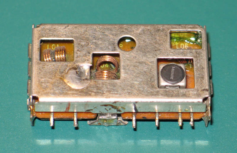

В наших условиях вполне реализуема. Блок УКВ - от автомагнитолы, транзисторный, с электронной настройкой (жестяная коробочка в пол-спичечного коробка). УПЧ на 2-х 6К13П (почти полный аналог EF85). Диоды детектора либо Д2, Д9, либо на 6Х2П. УНЧ на 6Ф3П по схеме Манакова (или что-то подобное). Если жив "родной" выходной трансформатор, то можно попробовать сделать УНЧ и на октальных лампах, хотя, пальчиковые и октальные лампы как-то не принято совмещать.

УКВ модуль - от автомагнитол, ктр выпускались где-то в 80-е годы. Выглядит он примерно так (см): Жестяная коробочка, размером с пол-спичечного коробка. Устанавливались и на законченные модули УКВ, например, такие (см): Схема подключения у них у всех примерно одинаковая. На плате автомагнитолы, как правило, всё расписано. Где-то у меня есть и его схема, нужно поискать.
Где их найти? На радиобарахолках, у друзей-радиолюбителей и т.д.

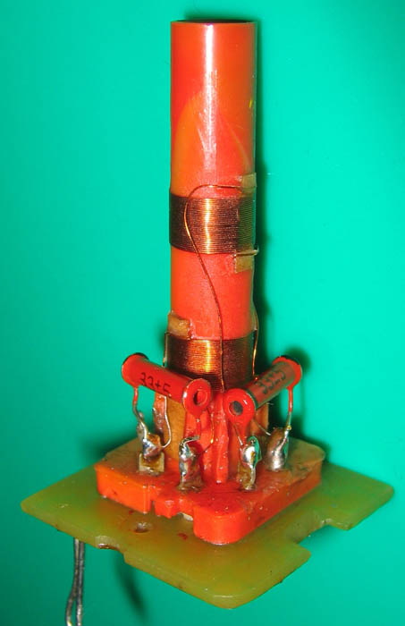

Контуры ПЧ можно намотать на каркасах от ч/б ламповых ТВ, например, от УНТ 47/59 (см, это уже переделанный на 10,7 МГц контур). Для крепления к шасси делается переходная платка из стеклотекстолита. В шасси делаем квдратное отверстие по размеру экрана контура, контур припаиваем к переходной платке, а её крепим изнутри шасси парой винтов по бокам к шасси. Удобно и надёжно. Где их взять? Да там же, где и блоки УКВ

Трансформаторы ПЧ на 10,7 МГц в "ламповую эпоху" в СССР не делали - у нас в стране были другие частоты ПЧ: 6,5 и 8,4 МГц. С ПЧ 10,7 МГц были только транзисторные приёмники. Поэтому придётся мотать самому.
В последней конструкции ПЧ на 6Ж1Б-В я использовал контуры от транзисторного приёмника "Ишим", причем, контур дробного детектора оставил без переделки, а фильтры ПЧ перемотал. Так же можно использовать каркасы от контуров из СМЦ телевизоров 3УСЦТ иже с ними. Можно использовать каркасы от ч/б ламповых и транзисторных ТВ. Подойтут любые каркасы диаметром 6...8 мм с подстроечником из карбонильного железа. Провод ПЭЛ, ПЭВ, ПЭЛШО диаметром 0,12 ... 0,18 мм. Конденсаторы в контур - керамические трубчатые или дисковые ёмкостью 30 ... 36 пФ на напряжение не менее 250 В.
Исходя из того, что найдёте, нужно расчитать количество витков и намотать (обычно 30 ... 40 витков).
