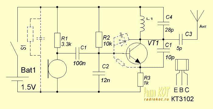

Ну вроде как начал понимать. В первый момент времени после включения батареи через катушку начинает заряжаться нижняя обкладка С1 и одновременно ток проходит через С2 и на эмиттере напряжение становится больше, чем на базе, транзистор закрывается. Во второй момент ток по катушке начинает течь вверх, заряжая верхнюю обкладку С1, но так как транзистор закрыт катушке остается брать ток для заряда С1 из С2, а с разрядом С2 на эмиттере напряжение становится меньше, чем на базе, транзистор открывается. К моменту полного открытия транзистора, ток начинает течь по катушке вниз, и все повторяется.
Ну вроде так.
Теперь хотелось бы собрать какой-либо радиомикрофон с этим генератором. Один подобного рода я уже собирал, но никак не мог настроить его, чтоб четко различалась речь в радио, сказывалось то, что настраивал железной отверткой(вертел подстроечный кондер).
Хотелось бы чтоб микрофон работал в диапазоне 88-106 МГц и АМ модуляции.

А эта штука использует частотную модуляцию? Если да, то пожалуйста расскажите, как происходит частотная модуляция, я ни разу с этим не сталкивался.

Про это на форуме уже много раз писали и даже в этой же теме сразу на первой странице.
Вы тему почитайте, что бы не приходилось отвечать на вопросы, ответы на которые даже в этой же в теме уже давали.
viewtopic.php?p=532271#p532271
aen писал(а):
Из картинки можно понять почему меняется частота генератора при подаче НЧ сигнала на его базу.
Там нужно все выкинуть кроме контура и тогда видно будет что к чему.
Видно, что все эти емкости входят в контур. В том числе и блокировочный конденсатор.
При этом меняется режим транзистора по постоянному току, в том числе напряжение на транзисторе, поэтому и внутренние емкости транзистора меняются.
Поэтому меняется частота генерации, т.е. происходит ЧМ модуляция.
Правда при этом присутствует еще и паразитная АМ модуляция, но она обычно подавляется в ЧМ приемнике.
А это тема про разные виды модуляции.
viewtopic.php?p=645548#p645548
А вот там в теме говорят конкретно о ЧМ модуляции в жуках.
viewtopic.php?p=1124525#p1124525

АндрейАвербах писал(а):
меня интересует именно техническая сторона вопроса, т.е. как это реализовано на практике.
Просто спаять детальки по схеме.
Про ЧМ. Верхний конец L1, С4 через малое внутреннее сопротивление батарейки и её большую емкость соединен с общим проводом. Коллекторный переход транзистора представляет из себя диод, включенный в обратном направлении. Емкость перехода зависит от величины приложенного напряжения. Нижний конец контура через емкость коллекторного перехода и емкость кондера С2 также подключен к общему проводу. Таким образом получается, что последовательная цепь (емкость коллектора/база - С2 - емкость и сопротивление батареи) включена параллельно кондеру С4. Постоянная составляющая напряжения на коллекторе равна напряжению батареи (замкнуто через катушку), напряжение на базе зависит от НЧ напряжения, развиваемого микрофоном, при этом происходит соответствующее изменение емкости коллекторного перехода, а поскольку она включена параллельно С4, то и изменение частоты генератора.
Вообще схему лучше собрать так
Т.е. если раньше частота задавалась только контуром L1C4, то теперь она задается L1 переход коллектор-база С1С4, изменяется во времени и зависит от напряжения на базе, так?
... то теперь...
Не "теперь", а всегда. В состав контура входят не только ёмкости транзистора, но и другие паразитные ёмкости, например ёмкость монтажа, и все их нужно учитывать при расчёте контура.
... то теперь...Как я буду
Так вот же чуть выше на этой же странице нарисованы все емкости, что входят в контур задающий частоту.
viewtopic.php?p=1846101#p1846101
А это ссылка на тему, где это объясняют.
Как видим, что даже емкость блокировочного конденсатора стоящего параллельно батарейке влияет на частоту, хотя и очень слабо.

А еще каждый элемент имеет выводы, у которых есть индуктивность. Примерно 1 нГ на мм длины.
На частотах 100 МГц и выше она может очень значительно повлиять на работу.
Поэтому ВЧ схема, собранная "В объеме" может работать, а перенесенная на малогабаритную плату - перестает.
Или наоборот. Настраивать надо, менять элементы. Или точно копировать работающую схему не только по номиналам деталей, но и по разводке.
