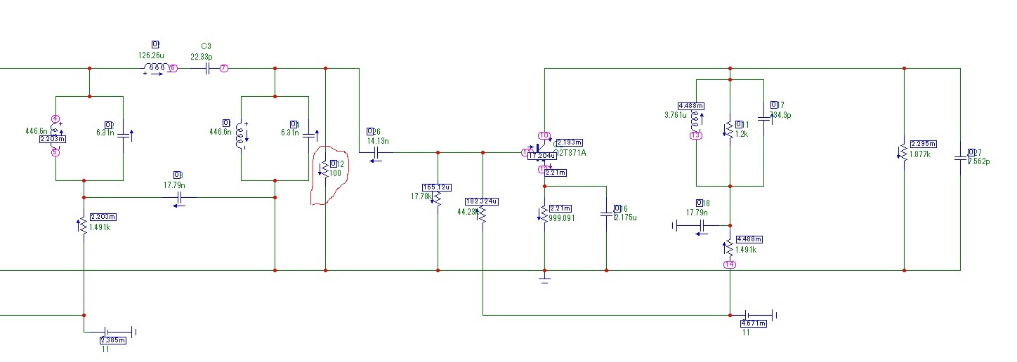

Спасибо за информацию! Подскажите как правильно подключить цепь согласования, чтобы согласовать вход второго транзистора? УПЧ у меня состоит из двух транзисторов. Первый выполняет роль избирательности, а второй транзистор усиление, так вот при подключении второго транзистора (т.е. усилителя) у меня сильно искажаются АЧХ, что после ФСС, что и на выходе второго транзистора, я думаю что проблема в цепи согласования, которая должна стоять перед перед вторым транзистором, правильно же? Когда я моделировал первый каскад у меня нагрузка была 100 Ом т.е. мне как то нужно согласовать это со вторым транзистором. К письму прикладываю АЧХ и схемы каскадов.

это общая схема со вторым каскадом, я постарался подключить цепь согласования, но лучше не стало. Привожу АЧХ при подключении двух каскадов, на выходе ФСС и на выходе второго каскада

Денис писал(а):
Вот так обычно включается ФСС для правильного согласования со стороны смесителя и со стороны УПЧ
Кстате... заметил что если использовать в смесителе вместо автотрансформаторной связи... обычную трансформаторную... то приёмник работает лучше. Интересно ... толи лучше согласование... толи лучше подавление частоты гетеродина на выходе ФСС... толи.. фиг знает)))
Это контура расстроились при подключении второго транзистора... Измените (подберите) ёмкости или индуктивности контуров.
Как в "железе" исправить ... я знаю))) А как в программе расчитать... без понятия))
Поставьте в программу-симулятор подстроечные катушки или конденсаторы... и крутите вручную ... до нормальной АЧХ... Программа покажет при каких ёмкостях и индуктивностях у вас будет чёткая АЧХ )))

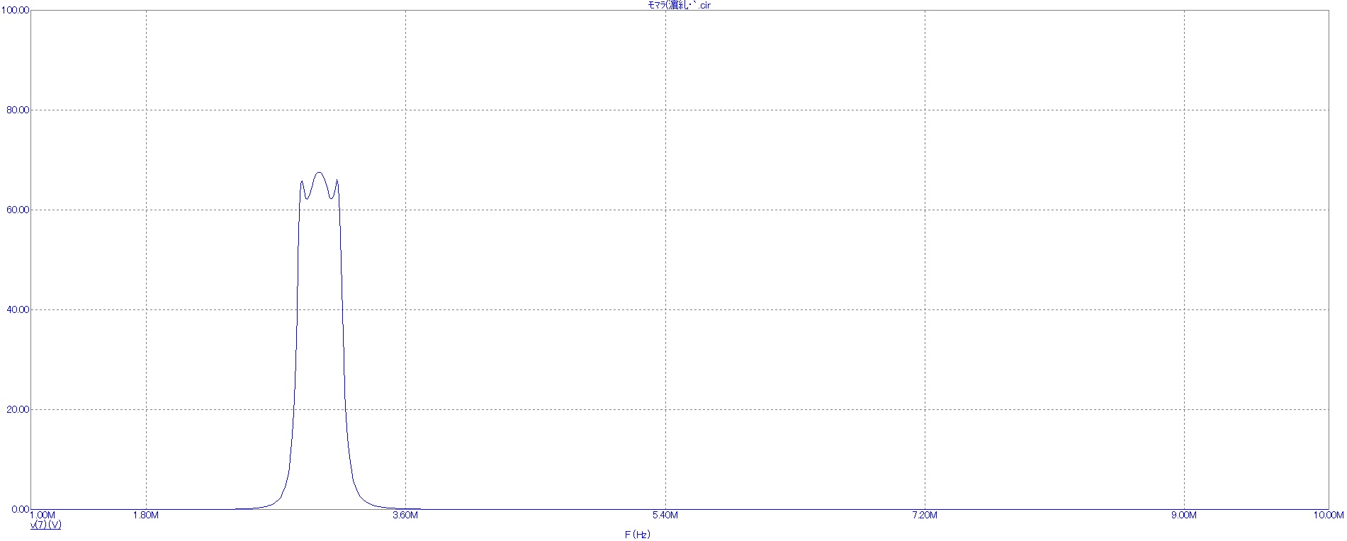

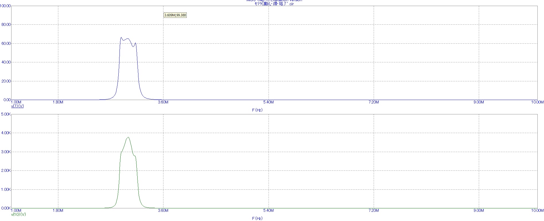

Для моего задания нужны расчеты. Скажите, если я подключу после контуров резистор АЧХ становится гораздо лучше. У меня вопрос так вообще можно подключить резистор (на схеме обозначен красным цветом)? Или только настраивать контуры нужно?
Вот изверги))) Заставлять людей сидеть и мучатся... Их самих нужно заставить всё это считать)))
Вообщето... никто в ФСС резисторы не ставит... иначе теряется весь смысл самого ФСС - получить хорошую избирательность...
Наоборот! Стараются уменьшить влияния на ФСС, а не шунтировать ФСС резисторами)))
Сама АЧХ выравнивает подстройкой контуров... и регулировкой связи между ними... :roll: Для получения красивой АЧХ (лучшей линейности) подкручивают сами контура...

Если я начну подкручивать контура произойдет изменение полосы пропускания. Я начал подстраивать контура в результате АЧХ стало лучше, но полоса сузилась, но для моего задания так нельзя. Может еще что-то можно сделать?

Красивую АЧХ с двумя контурами в ФСС получить проблематично. Ставте 3-4 контура.

Да... с двумя простыми контурами можно получить только двугорбую АЧХ..
При точной настройки двух контуров и связи между ними получим примерно чтото похожее на АЧХ...
Но это лучше чем у вас сейчас.)))
Полоса задаётся конденсатором связи.
И зачем вы поставили катушку? вы предаставляете как такую систему настроить вообще?)))
Кстате... у вас там ещё и на выходе есть третий контур... в итоге всего в схеме 3 контура. Так что можно подрегулировать... можно немного расстороить все контура на разные частоты... получим... широ-о-о-о-кую полосу))))

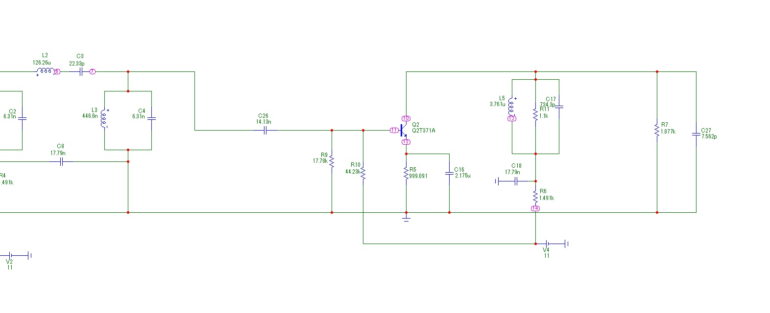

Такс мне вот сказали, что я могу оставить схему, но подключить еще эмиттерный повторитель (ОК), так вот вопрос, что из себя представляет эмиттерный повторитель(ОК)?

эмиттерный повторитель (ОК) - это схема включения транзистора с общим коллектором...
Вам ещё много чего тут посоветуют)))) В вашей схеме не нужны никакие эмиттерные повторители... Тогда уже лучше использовать каскод... Но вам и он тоже не нужен.
Вам нужно просто:
1) настроить все контура
2) подобрать связь между двумя контурами с помощью конденсатора связи
3) подобрать связь всех транзисторов со всеми сконтурами в схеме
Вот и всё что вам нужно сделать. И сразу будет ровная АЧХ и нужная полоса. :tea:
P.S. Выкинте из схемы все лишнии катушки... У вас получается сложный фильтр УПЧ... как в телевизоре... Если вы не знаете как настраивать такие фильтры... то вы их в жизни не настроите)))))
Возьмите простой УПЧ от простого приёмника.

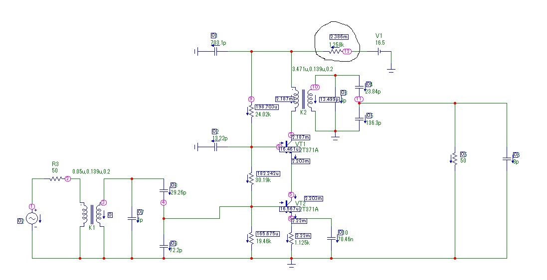

а у меня еще два вопроса, скажите, а если около источника питания образуются два тока, один в источнике питания, а другой на резисторе, какой ток будет являться потребляемым, обвел на картинке(один ток 27.85 мА, а другой 26.05 мА). И еще вопрос как мне определить амплитуду, если в каждый момент времени амплитуда увеличивается?

какой ток будет являться потребляемым?
27.85 мА (суммарный). Амплитуда определяется в установившемся режиме, в расчет берется только длительность переходных процессов.

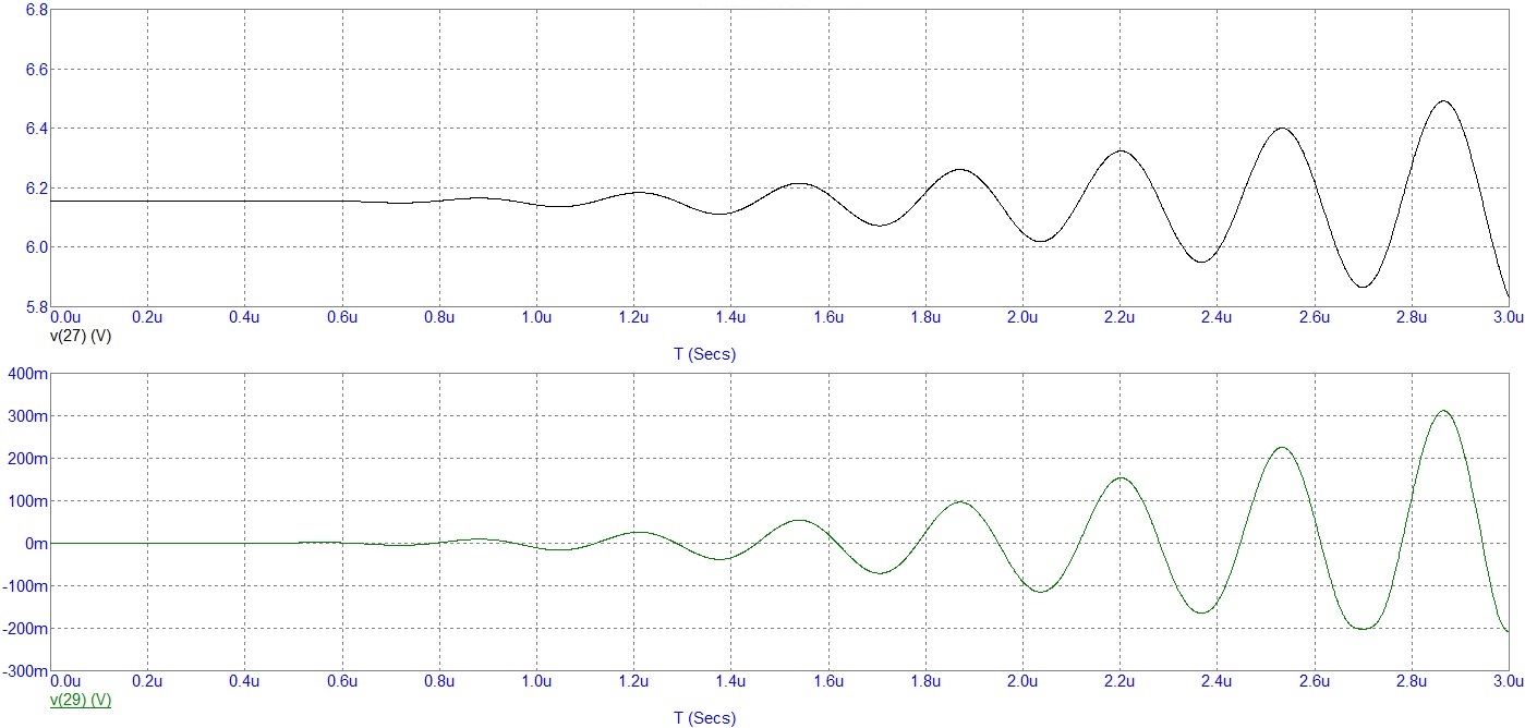

т.е. потребляемый ток будет равен 26.05 мА? А насчет амплитуды, она сперва увеличивается у меня, а потом уменьшается, я не наблюдаю установившегося режима. Мне сказано нужно заменить амплитуду сигнала на выходе, а зачем мне длительность?
