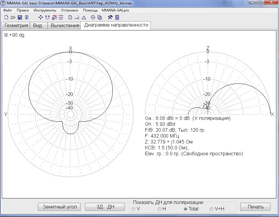

sdfpro писал(а):
А что насчёт антенны?
3'х эл., яга что применяю в самодельном аналоговом поисковом маячке на Si4432 под 432МГц, а противовес на штыревой у меня получился наиболее результативным при 0.8 длины антенны, но есть хитрость, корпус элемента питания и сама часть платки где есть дорожки GND отлично работают как противовес не кушая дополнительного места.
Т.е яги используете только для приёмника, при поиске маяка в основном? и для чего если не секрет маяк, что то летающее ищите после приземления?) я так понимаю, если сравнить её с вариантом антенны Харченко на 433мгц, то яги будет более узконаправленной?
Я сокольник, и маячек используется для поиска ястреба при отлете на прогулках, иногда выручает, когда птица тупит. Существуют и фирменные решения но там цена, маячек с направленной антенной лоцируется по индикатору уровня сигнала, яга с 3'мя элементами имеет хорошую направленность, 15-20 градусов хорошо ощущаются, китайская радейка баофенг по чувствительности лучше чем Si4432 примерно на треть, но LoRa уделывает их обоих еще на половину, из-за чего начал проект цифрового GPS маячка, но там не все просто.
Аналоговый маячек не мой проект, его автор Владимир Никитин из форума авиамоделистов, там используется тональный FM вызов для пробуждения спящего модуля по радио, после чего маяк несколько минут посылает звуковые сигналы, радейка ловит такой маяк дальше чем приемник на Si4432, но у приемника направленность для поиска в близи гораздо лучше, приходится таскать радейку вместе с приемником, в лесу дальность до 0.8км.
Цифровой маяк с LoRa в лесу может чуть более 1км, из преимуществ возможность транслировать координаты GPS и как результат стрелочка с указчиком в метрах, но этот проект еще не готов.
