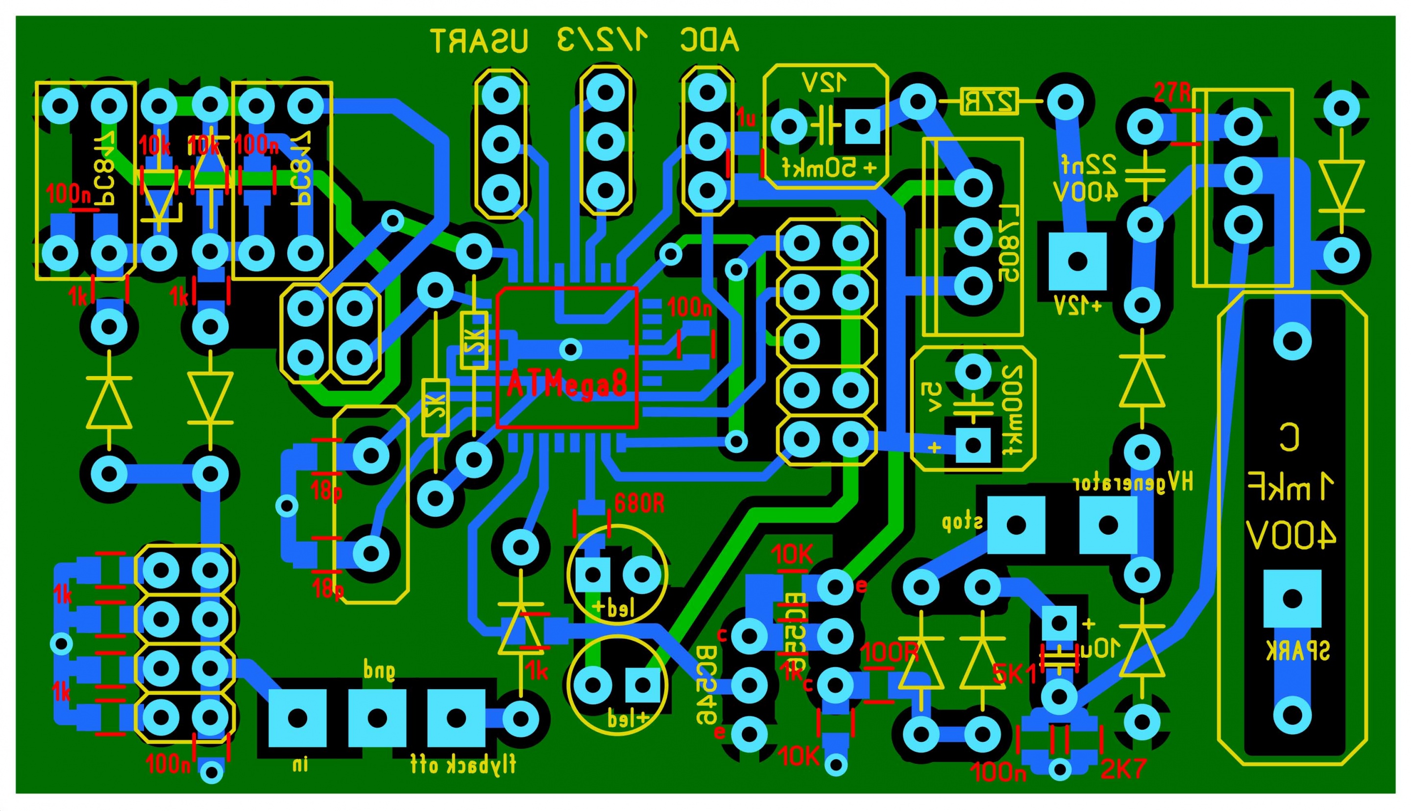

Сообщение Flash.#13 »
afch вы правы ссылка ведет на пост, и в самом посте уже ссылка на монтажку:
...на всякий имеется печатка товарища Iszak. Ниже схема, одна и та же, но выполнена в разных прогах.
помимо этого было еще несколько вариантов монтажной схемы товарищами, в DIP и SMD, под разные входные части. Так же прикрепил гербер для JLCPCB, 2х'слойка с SMD, но ее не распаивал и на ошибки проверялась только визуально, и еще одну 2х'слойку разводили товарищи страниц 10 назад.
Так же было замечание от товарищей, на мото с помехами нужно резистор 10кОм на ногу "Reset" вешать, отдельные помехи перезагружали МК.

В схеме FUOZ_V2 была ошибка, неправильно разведено питание МК, исправил.

Лучше делать входа дифференциальным (балансированным), у которого связь с земли строго симметричная, через 2 termination резистора R1, R2:
В етом случае оптроны работают точно как дифференциальный вход - индуцированные наводки поступают одновременно на анодом и катодом светодиода с одинаковая полярность (common-mode noise), соответно они неутрализируються.
CKP (Crankshaft position sensor) на схеме - ето датчик коленвала в дифференциальном испольнением.

И мне очень странно почему не делаете печатные платы с программу Diptrace, она в разы лучшее чем етое мазохистическое дерьмо Sprint Layout!
В Диптрейс есть все нужное: работающие правил проектирования, связь между схема и плата (netlist) и т.д, вообще нормальная программа.

1. На моторе один конец датчика сидел на корпусе. Открутил, припаял провод.
2. Для чего? Чтобы можно было использовать (как аварийно) СДИ от мото, т.к. на аква импульсы используются наоборот.
3. Схема от Флэша. У меня исключены диоды (0.6в потерь это много). Вместо двух резисторов 220 ом , один. Все остальное также.
4. Также думал, подсоединять к массе на плате один конец от датчика или нет? Пробовал и так и так. Но на стенде на столе никаких изменений.
5. Итого. Сделаем по Альтиуму. Т.е. теорию в жизнь. :)) Нужно всего лишь резистор паралельный датчику заменить на два!!! И все :)))
