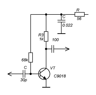

olegue, Приёмник всё тот же убийственный ? 8)
Архив со схемой синтеза и прошивками для +пч и -пч
Может ещё кому сгодится.
В схеме была ошибка, файл перезалил

А что с ним не так? Частоту держит стабильно и ладно. Потом как к приёмнику с 2 преобразованиями перейдём только прошивку сменить надо будет и всё.
Добавлено after 3 minutes 27 seconds:
Re: Помогите собрать приёмник для прослушивания дальнобойщиков
С буфера идёт сигнал гетеродина на лм7001, управляющее напряжение на варикап контура гетеродина. Так частота и держится.

Вот как подключается, шумодав уже не стал дорисовывать.
На АТтини конденсатор припаевается прям к ножкам со стороны дорожек.

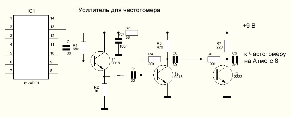

такая ситуация.
Сделал буфер на Т1. Подключил частотомер на выход этого буфера
этот частотомер очень чувствительный. Если антенку к нему приделываешь то ловит однотранзисторый маяк с растояние пару сантиметров. Но в внем нельзя отнимать ПЧ, т.е неудобно настраивать частоту.
Поэтому взял другой частотомер на Атмеге,
он все умеет и отнимать ПЧ и прибавлять и выставлять нужную ПЧ, но с выхода буфера он ничего не показал, ему нужен хороший сигнал. Сигнал с однотранзисторного маяк он показывает только при прямом подключении.
Добавил сначала один транзистор на 9018 и попробовал подключить. Но сигнала все равно не хватило. Тогда решил сделать еще один каскад. Так как 9018 кончились то поставил 2222, работает через раз. Такое впечатление что нужен полноценый усилитель ВЧ как в передатчике. Что можно улучшить?

Частотомер с усилителем соединяю экранированным проводом 20 см

Надо осциллографом смотреть что там, но 3 каскада - это явно перебор. Сколько там на 13ё ноге ? Вы уверены, что её можно прям вот так без разделительного конденсатора подключать ? Не меняется сигнал при этом ?

делал по схеме как у audiocd, он на 13 странице постил схему. С чувстивительным частотомером все ок. Если частотомер отключаю, что частота слегка уходит вниз, гдето на 10 кгц. Но это детали. Мне бы завести частотомер на Атмеге. А что я увижу осцилографом на этих частотах. У меня осцилограф максимум до 5 мгц, и уже на это частоте показывает попугаев
Странно, а получилось по другому :))

кондер походу, я просто забыл нарисовать. Счас не могу посмотреть, монтаж не под рукой.

Я бы 1к в первом каскаде поменял ом на 300-400, емкость между 1м и 2м каскадами увеличил до 100-200пф (выходной такой же), а третий каскад пока убрал, но без возможности проверить что получилось... хз.

странно, но я на самом деле забыл поставить разделительный кондесатор перед эммитерным повторителем.

olegue, Вот ты странный человек...
На что похож обведённый фрагмент?
Ничего не напоминает?
И смотрим куда подключён буфер

audiocd, в смысле не к 13 а к 12???, но что это меняет если 12 и 13 соеденины кондером, который в даннном случае может быть разделительным.
тут что с 12 снимай что с 13 - тем более на практике все работает с 13 ножки и частоту показывает правильную.

olegue, Я не понимаю - почему ты не можешь сделать уже проверенное и 100% работающее??????

все в порядке. Как доберусь до схемы то переключусь на 12 ногу, хотя почему =то не уверен что в этом дело. Хотя, вот счас думаю, что на транзисторе гетеродин что в ПС-ке - одно и тоже, та же индуктивная трехточка (вроде так называется). Частотомер должен и без всяких усилителей показывать.

а кстати, еще может быть у меня 12 на срабатывала, у меня ж схема гетеродина другая, у меня контура на базах транзисторов висит и гетеродин собран на 2х транзистора, я помню Вы писали, что можно на одном, но я не переделывал.
Добавлено after 15 minutes 16 seconds:
или мне что бы избежать этих проблем переделать гетеродин на 1 транзистор??? и снять с эммитера сигнал. Потому что то что сейчас сделано в ПС-ке на 2х транзистора тут никому не понятно , ну а мне тем более.

olegue, Можно сделать и так, но сути не меняет - подключать придётся либо к 12 либо к 10 выводу.

Можно и на один :)) учитывая что пс-ку и так наполовину используют - сигнал подают только на 7 вывод и снимают только со 2го. А 8 и 3 не используются.
