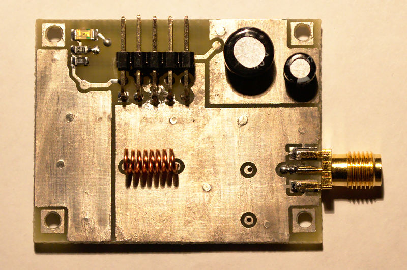

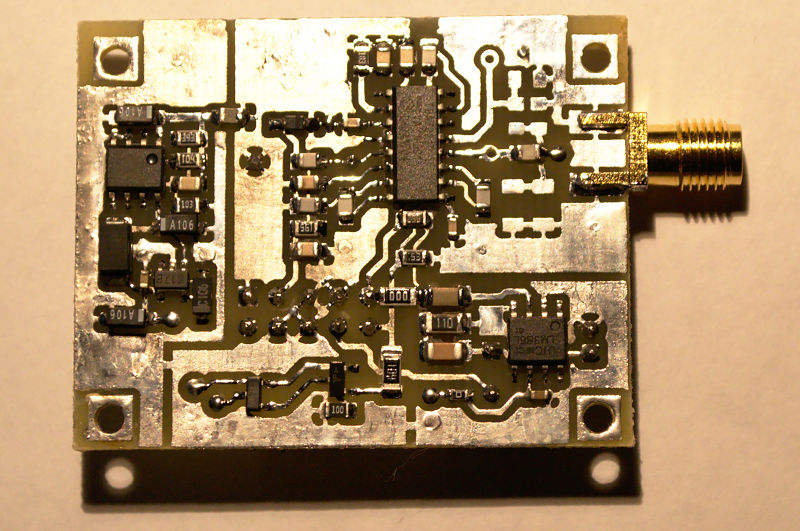

СообщениеДобавлено: Вт июн 17, 2014 00:05:17
Зарегистрирован: Вт сен 16, 2008 01:12:59
Сообщений: 12
Сфоткал свою конструкцию. Приемник TDA7021, усилитель на LM386, преобразователь на LM2767 + LP2951.
tda_2.jpg [124.63 KiB]
tda_1.jpg [131.66 KiB]
 Заголовок сообщения: Re: УКВ-ЧМ тюнер на К174ХА34 (TDA7021)
СообщениеДобавлено: Пн июл 28, 2014 01:20:10
Зарегистрирован: Пн мар 10, 2014 20:58:48
Сообщений: 25
microbober на фото все очень красиво. Можете поделится вашей версией схемы данного радио, и интересует чего вы от него добились??
СообщениеДобавлено: Ср авг 13, 2014 22:06:09
Сообщений: 12
Приложил схему своего приемника. В части самого приемника и усилителя практически никаких изменений, разве что изменен делитель напряжения для регулировки громкости. На мой неискушенный слух и 0.25 Вт динамик, звук удовлетворительный, но НЧ могли бы быть и получше.
fm_radio.pdf [44.8 KiB]
