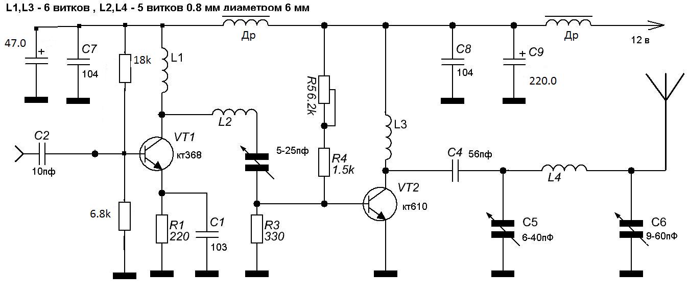

Swamp_Dok писал(а):
Здравствуйте.
Можно ли собрать УМВЧ 0,5 ватт к генератору 90 МГц ЧМ (кт368) на транзисторах кт646В или кт603 ?
Если да, то хорошо бы получить схему или литературу, где будут описаны подобные усилители.
Выбирай.
УМ для стереомодулятора.jpg [32.72 KiB]
УМ для ст.модулятора.jpg [40.57 KiB]
ум кт368 кт610.JPG [67.71 KiB]
"50 КСВ 075", UA3112SWL

2013-07-30 13.15.43.jpg [205.67 KiB]
Собрал усилитель по схеме download/file.php?id=157886 осталось настроить =) но там на плате косяк, провода 0.8 не было, намотал 1мм на сверле 6мм

Да абсолютно без разницы 0,8 провод или 1 мм. Вы отвлекаетесь на несущественные вопросы.
Все, на что нужно обратить особое внимание я написал чуть выше на этой же странице.
viewtopic.php?p=1744056#p1744056
Если бы диаметр провода был настолько важен, то там в сообщении выше про это обязательно бы сказали, но как видите там про это не сказано ни слова.

Спасибо =) А как настроить?

Цитирую то, что написал чуть выше.
Lazy писал(а):
Дальше идет речь о настройке.
Код:
Настройка не сложная. На выход ставим резистор 51 ом и диод с конденсатором. Все это подаем на вольтметр в режиме измерения постоянного напряжения или осциллограф с открытым входом. Если мультиметр имеет очень большое сопротивление, то параллельно конденсатору 510 пф нужно поставить резистор в сотни килоом.
Крутишь и настраиваешь по максимуму.
Для получения мощности 0,5 вт на выходе должно быть порядка 7 вольт.
В принципе можно взять диодный пробник, что в статье и настраивать покаскадно, но в данном случае думаю это лишнее и можно настраивать включив пробник сразу на выход как на картинке.
Только учесть, что данный пробник дает немного заниженное показание и он предназначен только для настройки максимума.

А витки на катушке для чего оттягивают? На вход ничего не нужно подавать? Для чего нужен переменный резистор? Напряжение не нужно определенное подстраивать?
Чем больше мы отвечаем, тем меньше Вы своей головой думаете. :cry:
Вы хотя бы сами подумайте.
Что же Вы будете измерять на выходе усилителя если на вход ничего не подавать?
Не важно какой усилитель. Возьмите хоть УНЧ и посмотрите, как там проверяют его выходную мощность.
http://radiokot.ru/start/analog/advance/01/
Если есть осциллограф с полосой 100 мгц, то подавайте на вход сигнал и смотрите им как и при настройке УНЧ и как входной сигнал усиливается или не усиливается. :)
Там ставят нагрузку 4 ом, а Вы ставьте 50 ом.
Если такого осциллографа нет, то на выход ставьте пробник.
Так если при настройке подстроечный конденсатор уже на минимуме, а нужно еще уменьшить, то тогда нужно растянуть катушку или уменьшить количество витков в ней.
Дальше читайте эту статью. Там про настройку все написано.
В том числе про резистор тоже.
Код:
Там резистор R10 нарисован красным. Транзистор можно немного приоткрыть. При этом мощность возрастает. Правда потребление тоже возрастет. У меня не стоит, т.к. большей мощности я не добивался.
Дальше сами. Тему данную еще почитайте. Там же в начале темы Вам на подобные вопросы уже отвечали.

Фуф =) 4.5в на выходе, на 1км вещает =) сигнал подавал с моно трансмиттера на 399 частотой 100.8 но после подключения сместилась на 95.6 можно 399 в предусе заменить на 2N2219? Или качнуть с модулятора лучше на транзистор с частотой повыше?
