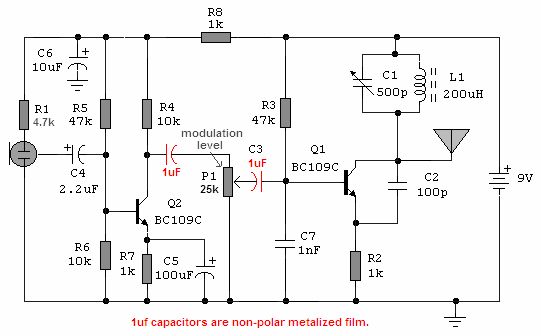

Мне нужна схема для СВ передатчика. Найденная мной схема неработоспособна? Если она работает, то надо будет заменить транзистор П401, потому что у меня такого нет.
Lazy писал(а):
Смотрим например схему, что Вам уже давали.
Да я уже выбрал схему на УКВ, она проще. download/file.php?id=97027. Хотя нашел еще вот эту: http://radiokot.ru/circuit/analog/receiv_transmit/36/, тоже простая схема.

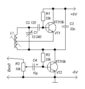

По моему Вы слишком тему развезли. Простейшая схема делается за пол-часа и при этом без всякой печатки.
Про то, что подобное делать на средних волнах, даже и говорить не хочется, хотя схему Вам тоже давали.
download/file.php?mode=view&id=150346

Так я спросил же (мой вопрос не заметили), каков номинал электролитического конденсатора, подключенного параллельно R4? Забыли указать?

Там есть резисторы R4-R6 на аудиовходе, они не убавят громкость?

Тут всё указано.

Транзисторные Ам передатчики.
Катушка - 12+24 витка (считая снизу по схеме). Каркас - диаметром 7 мм, я брал от УПЧИ лампового телевизора. Экран на катушке не нужен. Без передающей антенны VEF-202 принимает на 20 метров (дальше не пробовал) на родной штырь. Будет в низкочастотном конце КВ диапазона (52-75 метров). Питание - 4 пальчиковых батарейки. При желании добавить антенну - подключаем к эмиттеру транзистора VT1. Настройка (если понадобится) - подбором R2 добиваемся на коллекторе VT2 напряжения 3 В.
ДВ АМ радиопередатчик на одном транзистореЕвгений Лапин, г. Верхний Тагил
Вниманию радиолюбителей предлагается несложный ДВ АМ радиопередатчик. Принципиальная схема такого передатчика показана на рисунке 1. Данный передатчик работает в радиовещательном диапазоне волн 150-408 кГц. Радиус действия при хорошей антенне и качественном заземлении может достигнуть 1 км.
Режим работы транзистора VT1 по постоянному току задаётся гасящим резистором R1. Данный резистор осуществляет коллекторную стабилизацию режима работы транзистора VT1. Нагрузкой транзистора является колебательный контур L2C2. Во время подачи питания на передатчик, в контуре L2C2 создаются затухающие колебания. Далее эти ВЧ колебания наводят в катушке обратной связи L1 ВЧ колебания такой же частоты. Переменный ВЧ ток с катушки L2 беспрепятственно проходит через разделительный конденсатор C1 и поступает на базу транзистора VT1 и усиливается. С транзистора усиленные ВЧ колебания поступают в нагрузку – контур L2C2 и, попадая в резонанс с собственными колебаниями контура, снова подаются на базу транзистора через конденсатор С1. Так продолжается непрерывно, пока к передатчику присоединен источник питания и цепь замкнута. Амплитудная модуляция осуществляется путём изменения амплитуды питающего напряжения в такт с НЧ колебаниями поступающими со вторичной обмотки трансформатора T1.
Катушки индуктивности намотаны на ферритовом стержне диаметром 8 мм и длиной 30-50 мм. Катушка колебательного контура L2 содержит 100 витков, а катушка обратной связи L1-20 витков провода марки ПЭЛ или ПЭВ диаметром 0,2 мм. Намотка ведётся виток к витку.
Транзистор П416Б можно заменить на ГТ308А, П401-403, 422, МП42Б, КТ603Б(n-p-n). Лучше всего применить транзистор П401 т.к. он обладает более расширенным коэффициентом усиления по току (16-300). Рабочая частота передатчика выбирается конденсатором C2. Антенна может быть типа “Метёлка” с вертикальной частью длиной 10-15 метров. В качестве заземления можно использовать трубу холодной воды. Трансформатор T1 можно применить от абонентского громкоговорителя. Особое внимание следует обратить на правильность включения концов катушки обратной связи L1. Сопротивление НЧ входа должно составлять 1,5-3 Ом, а сопротивление первичной обмотки 350-500 Ом. Потребляемый передатчиком ток составляет лишь 0.16 мА.

RA3WSI писал(а):
Можно ли заменить П416Б на МП42А, или на КТ361? Будет ли МП42А работать на 530 кГц? Мне надо для начала собрать самый простейший СВ передатчик, который не нужно долго настраивать, я имею в виду подбор резисторов, настройка режимов и т.п. Вот нашел видео http://www.youtube.com/watch?v=E1JEF63TWdE, где показана схема и сборка простейшего передатчика и его работа. Мне нужен как раз такой передатчик, для первого раза. Потом уже при необходимости можно будет собрать и на 5-ти транзисторах.
