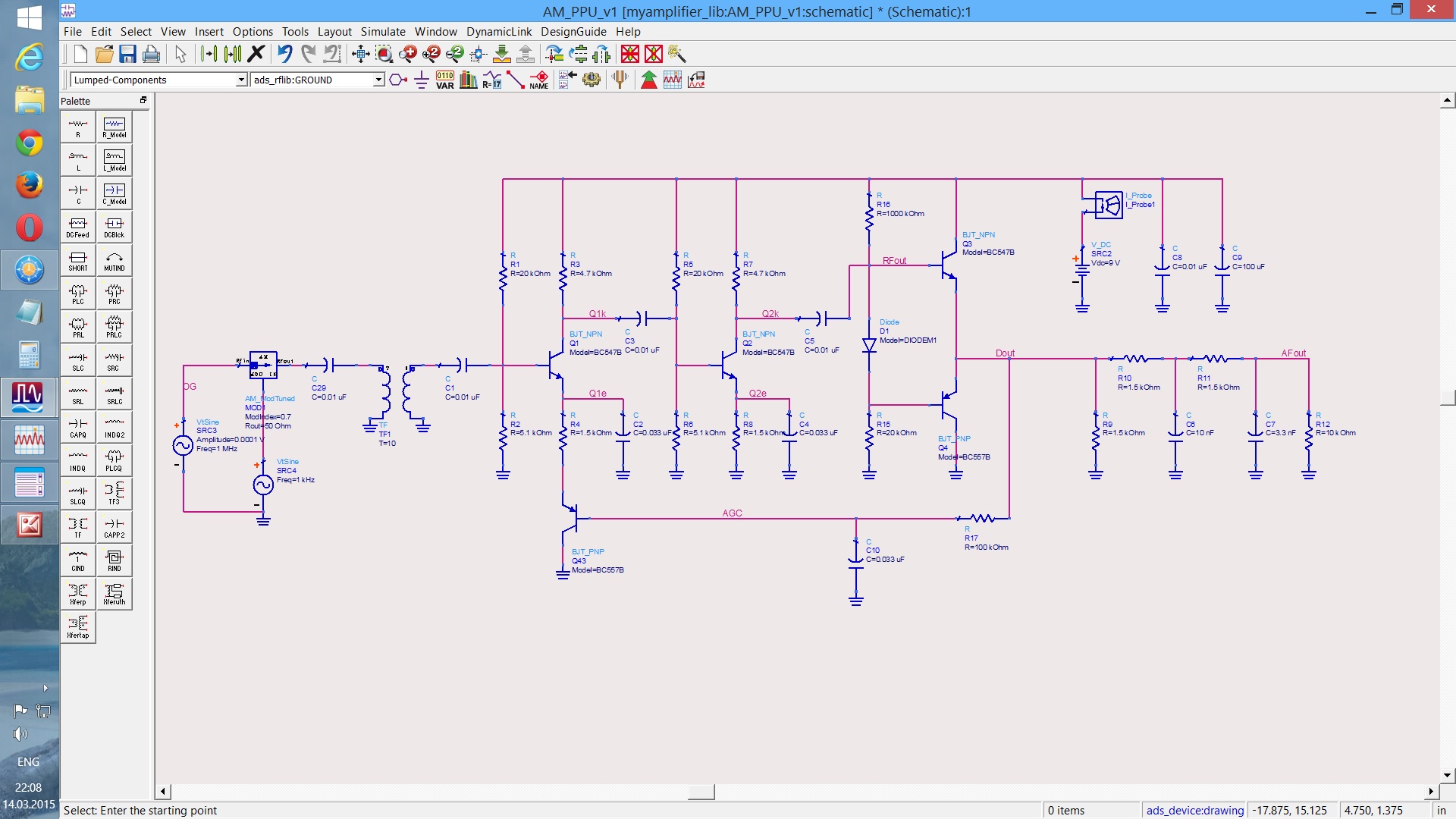

Если перевернуть диод и подать на него небольшое смещение, то он будет гораздо лучше работать.

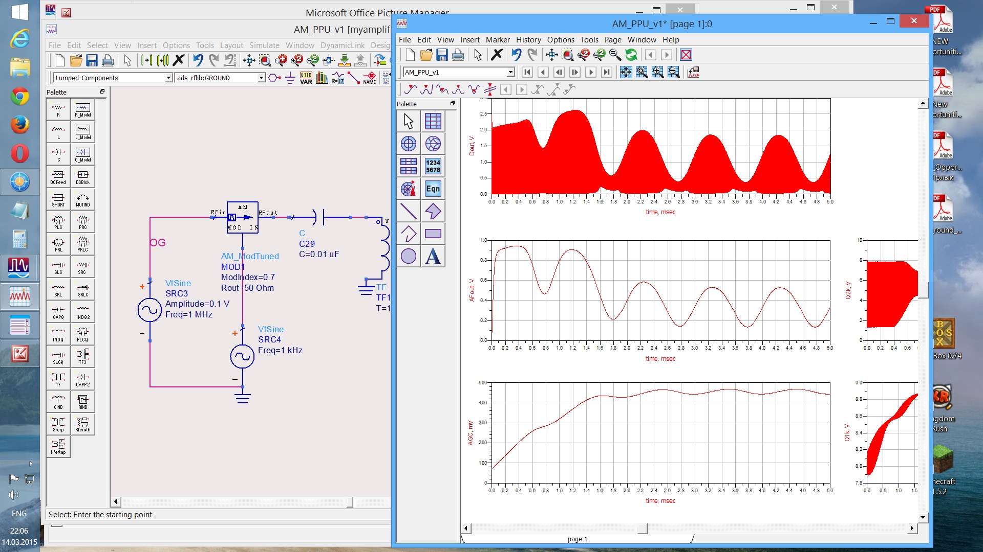

Сделал АРУ.
Приемник почти без искажений принимает от 100 мкВ до 100 мВ.
Николай.

Пардон, чё-то в мультисиме не работает такой вариант... :oops:

Не работает АРУ или детектор?

АРУ.

Блокировочные конденсаторы по питанию как у меня (С8, С9) стоят?

Да.
Тут обнаружилась одна деталюшка, решающая практически все вопросы такого рода приемников...
Называется TA7642. Внешне похожа на транзистор в корпусе ТО-92. Стоит смешных денег. УРЧ, детектор, АРУ без проблем. Тошиба и тут подсуетилась!
Так что дальше огород городить не вижу смысла.

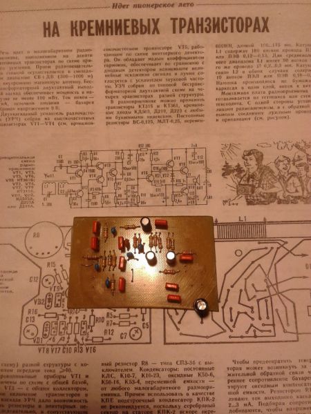

ППУ из "Моделиста-конструктора"
Кто собирал такое? Как думаете, насколько работоспособно?

Скорее всего оно- работоспособно... Вот только- на сегодняшний день вы вряд ли на этот приёмник что- нибудь поймаете- почти все радиостанции на СВ и ДВ- уже не работают..

АлександрЛ, спасибо за ссылки, почитаю. Приемник собрал и он заработал, правда тихо (надо корректировать режимы транзисторов УНЧ). Поймал тот самый приводной маяк на ферритовую антенну от китайской "мыльницы" и КПЕ от карманной "Веги". Завтра думаю антенну намотать нормальную и поиграться на улице с ним. Плату брал не из журнала, а разводил сам.

Здесь уже несколько раз писали, что качество работы подобных приемников, особенно сейчас, когда на данных частотах много промышленных помех, на 80% зависит от качества входной цепи приемника, в частности от магнитной антенны.
Вот здесь экспериментировали с разными входными цепями средневолновых приемников.
viewtopic.php?f=18&t=31657
Хорошо себя показала магнитная антенна намотанная литцендратом.
Если магнитная антенна будет плохая, то никакая схема не поможет.
