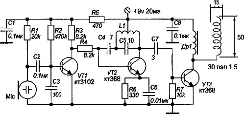

Прошу совета по принципу работы данного жука. Поправьте если не так =>
сигнал с микрофона > УНЧ усилитель > задающий генератор > УВЧ усилитель > антенна ?
1.jpg [38.5 KiB]
 Заголовок сообщения: Re: Делаю жучок.
СообщениеДобавлено: Вт апр 17, 2012 13:14:47
Рейтинг сообщений: 9
Зарегистрирован: Ср апр 04, 2012 13:03:31
Сообщений: 100
Все так.

RA3WSI писал(а):
Как схему извратили.. :(
Все зависит от критериев которые выбирают при выборе конкретной схемы жука.
Вот здесь написано про подобный жучек
viewtopic.php?p=694222#p694222
Основной критерий в данном случае, это получения максимальной мощности.
Конечно при этом приходится жертвовать другими параметрами, но тут никуда не деться.
ЧМ модуляцию получали с помощью варикапа, т.к. при маленьком R6 модуляция с помощью изменения режима получается слабой.
Если R6 увеличить, что приведет к снижению мощности, то модуляцию можно сделать как сделано выше, т.е. подавая модулирующий сигнал на базу транзистора ЗГ.
aen писал(а):
Третий жук.
В нем тоже добивались большой мощности при низком питании, но не обращали внимание на стабильность. Для этого применили в качестве задающего индуктивную трехточку.
Модуляция делается с помощбю варикапа. В качестве варикапа взял кремниевый диод КД102.
Если девиации маленькая, то можно поставить два таких диода параллельно. Мне хватило одного. С двумя получалась перемодуляция и соответственно искажения при громком разговоре.
Мощность зависит от резистора R6. Я его совсем замкнул. Напряжение на выходе при измерении пробником получилось 6 вольт, т.е. этот жук еще мощнее. Правда это в ущерб стабильности. Резистор R10 я не ставил, т.к. выходной каскад и так нормально раскачался.
Монтаж делал на пятачках по методу Жутяева.
Размер по двум элементам ААА, т.е. 45 мм на 20 мм.
Для снижения тока нужно подбирать резистор R6.
Для увеличения стабильности уменьшать конденсатор С8
Т.к. я экономичности не добивался, то ток у меня получился 60 ма.
Катушки здесь с отводами. Делается просто. Зачищаю надфилем, облуживаю и припаиваем провод.
Получилась катушка с отводом.
Получился мощный жук. Правда как выше говорил, при этом пожертвовали стабильностью частоты.
Если критерии у вас другие, то и схемы нужно брать другие.
Т.е. здесь критерии низкое питание и большая мощность в ущерб экономичности.

А в этой схеме на выходе в нагрузке УМ последовательный резонансный контур?
И почему вывод коллектора идет с среднему витку. Обычно же наоборот. Антенна для согласования к определенному витку катушки присоединяется...или тут авто трансформаторная связь коллектора и резонансного контура?
Где Вы там последовательный контур увидели?
На выходе там параллельный колебательный контур состоящей и катушки к которой параллельно подключены два последовательных конденсатора С9 и С10.
С10 является блокировочным и имеет большую емкость и практически не влияет на частоту. На практике контур состоит из катушки и параллельно ей подключена емкость С9.
Кстати это еще является объяснением для чего нужны блокировочные конденсаторы.

RA3WSI писал(а):
Да применена автотрансформаторная связь контура с антенной.
Вопрос был немного в другом. Я наоборот там заметил что вывод КОЛЛЕКТОРА транзистора подключен к выборочному витку. А антенна к крайнему отводу катушки. Вот и спрашивал. Почему так. Что бы выход коллектора согласовать с контуром?
СообщениеДобавлено: Чт апр 19, 2012 14:52:58
Карма: 158
Рейтинг сообщений: 1600
Сообщений: 11940
Откуда: Россия.
Здесь речь идет не о полноценном передатчике, а о жуке. В жуке приходится идти на разные компромиссы, чтобы обеспечить малые габариты жука.
Самое главное, что в жуке обычно в качестве антенны применяют коротенький хвостик, который на рабочей частоте является емкостью. Его конечно можно скомпенсировать удлиняющей катушкой или емкостным шунтом на конце этого хвостика, но все это не для жуков.
В жуке с такой антенной добываются максимума ВЧ напряжения подаваемого на этот хвостик.Самым оптимальным для этого будет такая схема, где в контуре не будет внешних емкостей, а емкостями контура будет только выходная емкость каскада и емкость этого хвостика.
При этом видно, что нам нужно уменьшать связь транзистора с контуром, но при слабой связи малейшее изменение емкости антенны будет здорово расстраивать контур, т.е. к антенне нельзя даже подходить близко, что в жуке недопустимо.
Да и выходная емкость, которая в данои случае сильно влияет на частоту настройки тоже зависит от напряжения питания, от температуры и т.д. Тоже снизит стабильность жука.
Во вторых, если использовать схему без внешних конденсаторов, то затруднится настройка колебательного контура.
Отсюда идет ограничение в применении оптимальной схемы ЖУКА и на практике это не применяют.
Применяют схему, что ниже. Она является компромиссом идеальной схемы жука нарисованного выше.
Просто уменьшая дальность работы идеального нестабильного жука, мы тем самым улучшаем его стабильность, заодно упрощая его настройку.
Вот примерно такие компромиссы для жука.
В случае полноценного передатчика конечно будут делать по другому и подходы будут другие.
Поэтому когда задаете вопрос, то уточняйте, что имеется в виду, т.к. выше сказал, что подходы к полноценному передатчику и к жуку совершенно разные.
