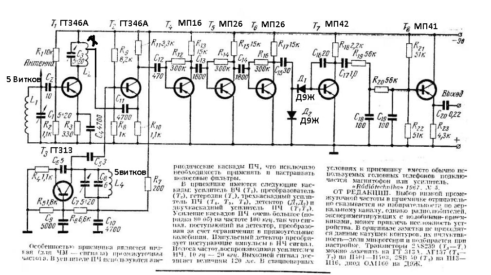

или гетеродинный вход смесителя тоже шунтировать электролитом. У меня то связь емкостная, а в той схеме индуктивная.

Гетеродинный вход тут подключён через С5 - всего 3 пикофарада. Через него низкие частоты не пойдут.
А вообще: похоже, правильно говорят: бойтесь "простых" схем!
Тут подвох не в "простоте", а в примитивности основных принципов.
Простой супергетеродин ничуть не сложнее. Разве что дробный частотный детектор не так "прост" для понимания.
Вот, кстати, про хвалёную "линейность" этого "счётного" детектора в этом приёмнике.
Я посмотрел и послушал ролик.
Нет её, линейности!
Или это не счётный детектор...

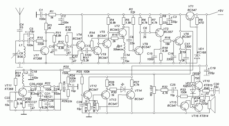

помогло!!! Не понимаю, почему я проигнорировал это вполе очевидно схемное решение. (((
всего лишь через резистор 150 ом запитал УВЧ и смеситель и подпер электролитом на 10 мкф. ВСЕ!
Все свисты пропали. Слушаю слабые станции, на нормальной громкости. Только вот сильные станции теперь с явным перебором.
Для примера подключил приемник на ТА8164P . Берет только сильные станции. Пробовал настраивать, крутил дискриминатор, катушки, ничего лучшего выкрутить не удалось. Но звук и настройка на та2003 совсем другого качества.

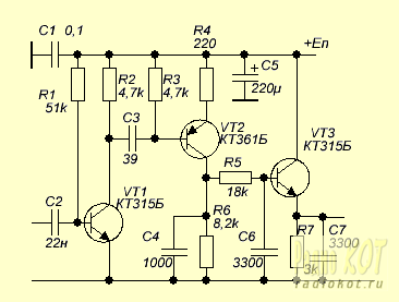

Простейший частотный детектор вот:
Только я сам не понимаю толком, как он работает. Знаю, что при точной настройке напряжение между выводом "вольтметр" и "землёй" будет ноль. При расстройке будет отклонение - можно использовать для автоподстройки частоты.
хочу поставить частотный детектор как советовали здесь (какая здесь катушка? как мотать?
или может быть этот (без катушек)
из известной статьи в Обучалке
и еще в этой схеме ФНч идет перед УПЧ на транзисторе т4
а вот у меня в схеме ФНЧ получается нет, есть только какое-то подобие ФНЧ уже перед УНЧ (с18, с19, р20)
Для чего так сделано, я предполагаю что в моей схема промежуточная частота ограничивается предельной частотой транзисторов УПЧ, а в схеме опытных котов ФНЧ сделан специально для ограничения этой частоты? Таки да?

При макетировании схем, очень удобно использовать следующий приём монтажа. Каждый новый функциональный узел можно начинать с шин питания, которые организовывать как конденсаторы (керамика или электролиты 0,1 - 10 мкф - чего есть в достатке) включённые между массой и плюсом (минусом) питания узла и резистором 10 - 51 Ом, по которому это питание к узлу подаётся. Тогда по питанию, получается включение узлов звездой, в котоой центр - источник питания. При этом общий провод может идти последовательно, как на схеме, или так же, звездой, отдельными линиями от общего провода узла к минусу выходного электролита БП. Забавно, что такой принцим использовала фирам Филипс в своих переносных магнитолах - то есть им было не в лом проложить на ПП выделенные дорожки питания для радиоприёмника, усилителя записи - воспроизведения, ЛПМ и УМЗЧ. Получалось избежать межузловых помех при весьма простой схемотехнике.
Добавлено after 14 minutes 51 second:
ИМХО - частотный детектор лучше собирать по классической схеме - с еатушкой и парой диодов. Кроме простоты реализации и надёжной работиы, позволяет сделать индикацию точной настройки.
Но есть нюанс. Желательно точно знать частоту ПЧ, для начальной настройки контура.

киракосян ашот писал(а):
У тебя в схеме роль фнч выполняют нч транзисторы в упч. Выше 500 кгц они уже гарантированно ничего не усилят. А в других схемах стоят вч транзисторы,которые спокойно могут работать и на 30-40 мгц,поэтому фнч обязателен.
т.е если я хочу "контролировать" усиление ПЧ (ставить транзисторы получше например) то обязателен ФНЧ на входе что бы фильтрануть ПЧ
Т.е все в моей схеме после смесителя можно выкинуть. Лучше уже не сделаешь.
После смесителя поставить ФНЧ, УПЧ на "нормальных" транзисторах, частотный детектор.

olegue
Я полагаю, что Вы собираете этот приёмник с низкой ПЧ, убогим входным селектором и германиевыми транзисторами в тракте, исключительно в учебно - тренировочных целях, а не для повседневного использования в быту.
Пожалуйста подтвердите.
Товарищ Мусор прав на счёт выбранной Вами схемотехники и элементной базы. Как только Вы решитесь собрать УКВ РП с высокой ПЧ , и тем более с двойным преобразованием частоты (К174ПС1 - 2 шт УПЧЗ2 - 1шт. ИС УМЗЧ - по выбору. Схема по ссылке ниже), Вы получите значительный прорыв по качеству приёма и удовольствию от прослушивания.
УКВ приёмник с двойным преобразованием частоты.
http://files.domcxem.ru/infocenter/%D0% ... %D1%8B.doc
С уважением, ВикторС.
да и это понятно по содержанию моих вопросов.
начинал со сверхрегенератора УКВ и понял что это шлак
потом собрал захарова - шлак
(возможно это пригодно для УКВ раций, но для прослушивания вещалок никогда)
Но опыт был получен. Все когда нибудь их собирали, что бы понять что это не лучшие варианты.
Но через это надо пройти.
Перешел на супергетеродины (никогда не собирал). Искал научный подход. Приборов нет.
Только самодельный ПЧ пробник на ПЧ фильтре.
решил начать с АМ. Собрал простейший с совмещенным гетеродином.
Решил вопросы с катушками. с гетеродином, с Пч контурами. Все расчитал
Понял как собрать и как оно в работе. Осцилографа нет.
Перешел на УКВ супергетеродин. Выбрал эту схему как наиболее простейшую.
Тем более была инфа что схема эта рабочая и можно повторить.
Собрал, запустил. И благодаря радио коту отчасти это произошло
Схема себя отрабатывает 100 % (чувствительность хорошая)
проблема с настройкой на станцию есть - я так понял S-кривая здесь не самая "кривая"
Подхрипывает на низах - надо искать положение КПЕ, где берет чисто
На балконе я беру им весь ЧМ диапазон - все вещалки принимаю.
В этом приемнике реализованы все основые принципы приема на УКВ, но только в
примитивном виде.
