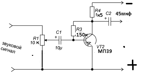

хреново, когда делаешь то чего не понимаешь или (и) не понимаешь того, что делаешь.
схему буду рисовать. И хочу подписать все детали которые я реально поставил.
Добавлено after 5 hours 15 minutes 43 seconds:
ну вот начало схемы, ВЧ часть с моими деталями
далее идет вот такой предварительный усилитель
далее идет УНЧ с перевернутым питанием
плюсы и минусы соответственно всех схем соеденины в месте
отдельно Предварительный и Оконечный работают хорошо от ноута громкость хорошая без искажений.
вместе с приемником работает только на малой громкости, слабых станций совсем не слышно.
А вот если на выход подключить наушники от плейера то на небольшой громости можно все услышать.
Добавлено after 5 hours 1 minute 52 seconds:
я кстати подключил такой же усилитель от отдельного источника питания и тот же результат. Т.е наверно не в питании дело. Возможно проблема в том, что сигнал на выходе приемника очень маломощный.
Добавлено after 45 seconds:
т.е на большой громкости пищит свистит идет какой-то возбуд
 Заголовок сообщения: Re: УКВ приемник средней сложности.
СообщениеДобавлено: Пн мар 12, 2018 20:47:32
Карма: 35
Рейтинг сообщений: 279
Зарегистрирован: Сб июл 30, 2011 08:40:10
Сообщений: 1713
Откуда: Россия
Читайте этот пост написанный в данной же теме неделю назад.
viewtopic.php?p=3322583#p3322583
Вам еще про это не нужно забывать.
Хотя все равно вспомните когда соберете приемник и включите его...
Также в этом случае есть опасность в том, что при подключении УНЧ возникнет самовозбуждение приемника.
и т.д. по тексту.
