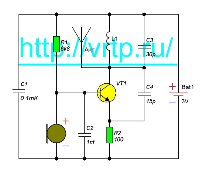

Таблетку поменял, вроде получше стало, но все-равно никак не могу поймать несущую - радио на мп3-плеере ловит жука на частоте 99,8 МГц, но только вблизи и только мп3-плеер и крайне нестабильно. Ни телефон, ни музцентр не ловят его на такой частоте ни вблизи, ни в далеке.
В той схеме, что Вы предложили - транзисторы с любыми буквенными индексами? У меня есть кт368а и кт315а - они подойдут в эту схему?
И резистор есть только на 220кОм.

Нашел время, пошел в магаз и купил приемник с УКВ и частотомером. Жук оказывается, все время прекрасно работал, только частота была 66,5 в первоначальном варианте, сейчас поднял до 78,3 МГц.
Всвязи с этим есть вопрос - по схеме, приведенной в начале темы, колебательный контур нужно рассчитывать с учетом таблетки С4 или брать только параметры катушки и С3? Потому как я рассчитывал только по катушке и емкости С3 и у меня получалась частота выше, чем действующая на самом деле. Но как я уже успел прочитать в умных книжках - С4 влияет на глубину обратной связи и на частоту. И если я правильно понял, то чем меньше С3, тем выше частота (при условии одних и тех же параметров колебательного контура - т.е. L1 и C4)- это так или я ошибаюсь?
И еще бы неплохо было бы повысить дальнобойность передатчика, а то работает только в радиусе метров 5-6... Длинной антенны не решается, к сожалению.
Много раз уже говорили и даже писали, что учитывать нужно все емкости вплоть до монтажных и межэлектродных транзистора, а также реактивность антенны.
Т.к. их все учесть невозможно, расчет всегда получается очень приблизительный.
А что Вы хотели от такой мощности при питании всего лишь один вольт.
Единственный способ увеличить дальность этого жука, это взять более чувствительный приемник.

Там питание 3 вольта - от литиевой батарейки. А если прикрутить туда усилитель мощности простенький - так не получится?
Т.е. вы хотите сказать, что в рассчет принимать даже емкость между + и - питания???

Нет, эта ёмкость не влияет. И даже можно считать, что по ВЧ между + и - короткое замыкание.
А вот, например, ёмкость коллектор-база очень даже влияет.
Там обычно стоит блокировочный конденсатор и он тоже входит в контур. Правда емкость его ставят очень большую, поэтому влияние на частоту он оказывает маленькое, но все равно оказывает.

Скажите, а транзистор КТ 610а вместо КТ 368а увеличит мощность этого передатчика? Коэфф. передачи тока одинаковый (50), больше сила тока в 10 раз (0,3 ампера против 0,03 у 368-го) и частота повыше - 1100 МГц против 900 у 368-го.

Без увеличения напряжения питания не увеличишь.
Мощность передатчика можно увеличить и на КТ368 транзисторе. Его допустимый ток равен 30 ма, а рассеиваемая мощность 200 мвт.
У тебя намного меньше. Что бы увеличить ток, а значит и мощность, нужно уменьшать резисторы обведенные красным.
Резистор R4 нельзя делать здорово маленьким, т.к. может сорваться генерация. Поставь его для начала 100 ом, а с помощью R3 установи на резисторе R4 напряжение около 0,5 вольта, а лучше 1 вольт. Тогда мощность возрастет.
Потом можно R4 еще уменьшить, т.е поставить 51 ом и снова с помощь. R3 установить напряжение на эмиттере 0,5 вольт или больше. При этом проверяй генерацию. Частота будет уходить. Потом её сделаешь какую хочешь.
В общем чем меньше будет R4, а R3 будешь подбирать ток, тем больше будет мощность.
При этом дальность будет возрастать, а громкость падать. Тогда конденсатор С2 оторви от эмиттера и приделай к базе КТ368, а параллельно R4 поставь конденсатор около 20 пф или больше. Тоже по мощности нужно смотреть.
С2 поставь 0,1 мкф в любом случае. Если на базу перепаивать не будешь, то С2 можно еще больше сделать.
1000 пф - это мало.
