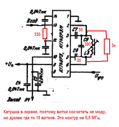

сходу нашло вот это. Помогите с опознанием
на сером фильтре точек нет и с обратной стороны тоже.
второй (красный с белой полосой) немного покоценый.
Спойлерurl=http://img.radiokot.ru/files/116048/medium/1j6rklrxka.jpg]Изображение[/url]
Верхняя микросхема - преобразователь частоты, нижняя - УПЧ, частотный детектор, предварительный УНЧ.

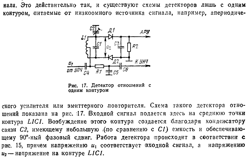

Принцип импульсного частотного детектора описан здесь.
http://www.radiocxema.h1n.ru/2018/03/01 ... ника-с-ни/
Частотный детектор с одним контуром описан здесь.
https://sunduk.radiokot.ru/loadfile/?loa ... 67&turbo=1
Стр. 15

В моём варианте (тоже вычитал где-то, вроде) есть выход для наблюдения S-кривой с помощью вольтметра.
Суть изменений: R2 (по схеме из книги) разделён на два одинаковых резистора, а "земля" к средней точке между ними.
А АРУ для ЧМ-приёмника вроде бы не обязательно.

зря я гнал на ta8164p, подстроил входной контур, в первой ноге сигнал плохо проходил с антены (30пф) убрал совсем его (????), на слабой станции подстроил контур ПЧ, а катушкой дискриминатора (там по моему называется) по минимуму шумов. Гетеродинной катушкой вогнал в диапазон. А еще вместо КПЕ поставил варикапи кв109 -2 шт (с белой точной). Варикапы с синей точкой не подошли (оказались кв121). У них по графику от 3в до 0в - 25-50 пф. КПЕ пришлось убрать т.к. спалил я его ... феном. Ну бывают косяки. Жалко КПЕ, фирменный, АМ/ФМ, с подстроечниками.

Подскажите, красные контура (АМ гетеродин). Они стандартные?

Что скажете? Может есть где-то для нее полноценная схема?
Этот приемник у меня полу-распаянный на столе валяется. Сейчас посмотрел.
Там типовые схемы из справочника по данным микросхемам.
За основу смесителя взята схема из справочника, что слева и у нее сделал резистивную нагрузку.
Схема УПЧ на К174УР3 тоже стандартная из справочника.
Питать К174УР3 лучше через стабилизатор на КС156.
Я по этим простым приемникам хотел статью написать, а потом решил, что это никому это не нужно и забросил.
2.gif [21.78 KiB]
1.GIF [23.55 KiB]
