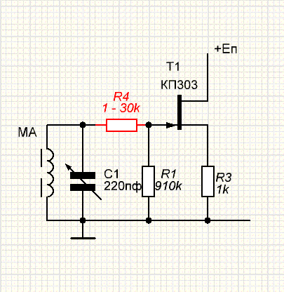

Поставь на входе истоковый повторитель на КП303 или КП307 и подключи контур напрямую без катушки связи. В этом случае навесным монтажом на маленькой отдельной плате все умещается.
Чувствительность значительно увеличивается.

NeroN писал(а):
пробовал уменьшать резистор
Какой еще резистор уменьшали?
Там при возбуждении наоборот нужно увеличивать тот, что красным нарисовано.
Там нарисовал этот резистор R4 красным и он подбирается в пределах 1 - 30 ком
А R1 в принципе можно даже и не ставить.
Вот Поляков сразу аж 68 ком поставил.
http://amfan.ru/priemniki-pryamogo-usil ... a-antenna/
Плохой скан. Там 6,8 кОм.

а почему сигнал с полевика так странно снимается? везде же рисуют резистор от питания на сток - с него сигнал и снимают..а исток-общий..а тут как-то наоборот..сигнал не будет маловат?
Здесь он включен по схеме истокового повторителя (аналог эмиттерного) с высоким входным сопротивлением и малым выходным (т.е. как усилитель тока). Это нужно для хорошего согласования с низкоомной нагрузкой. А также у такого каскада нет инверсии сигнала, что тоже может быть полезно для обеспечения стабильности работы при высоком усилении радиоприемного тракта.
