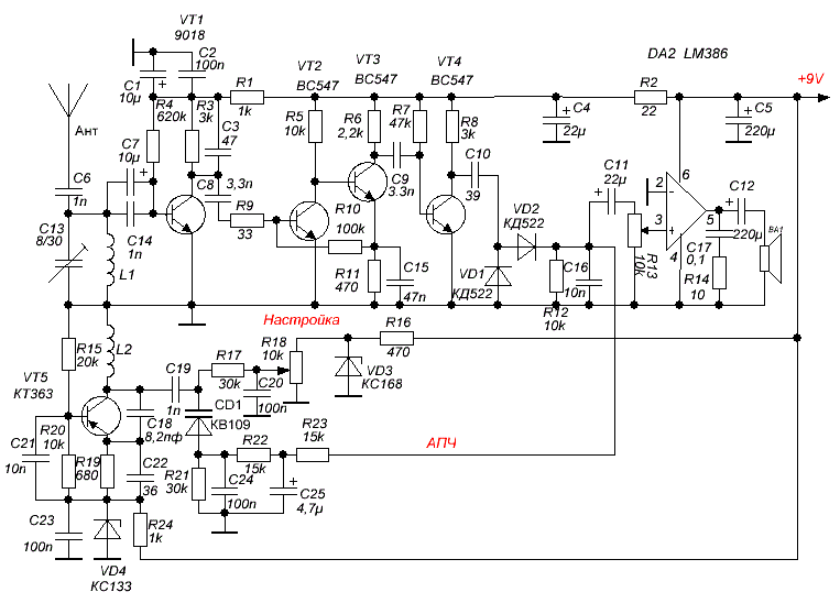

 Заголовок сообщения: Простой УКВ приемник на транзисторах с низкой ПЧ.
СообщениеДобавлено: Вт мар 19, 2019 02:00:03
Рейтинг сообщений: 57
Зарегистрирован: Ср ноя 16, 2005 22:55:41
Сообщений: 66
Решил попробовать сделать максимально простой вещательный ЧМ приемник. Приемник Захарова оказался довольно «капризным» в работе, а сверхрегенератор имеет слишком низкое качество звука, поэтому выбрал схему с низкой промежуточной частотой.
Схем подобных приемников довольно много в старых журналах, но копировать их на современных транзисторах нет смысла.
Промежуточная частота получается в полосе 50 – 250 кГц. Она определяется полосой пропускания УПЧ. Её можно подкорректировать(уменьшить) поставив конденсатор небольшой ёмкости между базой и коллектором транзистора VT3, но в данном случае это не понадобилось.
Понятно, что он предназначен только для приема местных станций. Сначала хотел на входе сделать УВЧ, но потом оказалось, что он и без УВЧ принимает местные станции с антенной всего лишь 10 см, но все равно схему с простейшим УВЧ выложу ниже. Как говорил, чувствительность приемника с УВЧ для меня оказалась избыточной.
Схема получилась такая.
VT1 – смеситель.
VT5 – гетеродин. В гетеродине применен транзистор p-n-p. Просто с этим транзистором удобнее паять, т.к. получается меньше проводов.
Катушка L1 и L2 расположены соосно на расстоянии 4 мм друг от друга. Так сигнал гетеродина поступает на вход смесителя.
Гетеродин можно сделать и на n-p-n транзисторе 9018
Катушки бескаркасные. Намотаны на оправке диаметром 5 мм проводом диаметром 0,5 мм.
L1 – 6 витков.
L2 – 5 витков.
VT2 - VT3 это УПЧ.
VT4 транзисторный ключ. На выходе ключа получаем практически прямоугольные импульсы с промежуточной частотой. С выхода ключа сигнал поступает на импульсный частотный детектор. Он отличается от амплитудного детектора тем, что конденсатор связи С10 ставится раз 200 – 300 меньше, чем в амплитудном детекторе.
В приемнике есть АПЧ, хотя можно и без неё, но с АПЧ настойка на станцию более удобная.
Настройка обычная. Крутим R18 и устанавливаем на варикапе максимальное напряжение. Сдвигая-раздвигая витки катушки L2 добиваемся частоты генерации чуть больше 108 МГц.
Дальше пытаемся поймать какую либо станцию в середине диапазона. Крутим подстроечный конденсатор С13 и добиваемся наилучшего приема. Иногда бывает, что в одном конце диапазона прием лучше, а в другом хуже. В этом случае нужно найти компромисс покрутив подстроечный конденсатор С13. Если входной контур сильно расстроен, то возможно возбуждение. Понятно, что входной контур, как и гетеродинный можно подстраивать и сдвиганием-раздвиганием витков. У меня станции работают в диапазоне 100 – 108 МГц, поэтому особых проблем при настройке не возникло.
Последовательно с резистором настройки со стороны общего провода можно поставить ограничивающий резистор. Он будет ограничивать частоту гетеродина снизу. Я не стал делать, т.к. в дальнейшем вместо резистора настройки поставлю четыре подстроечных резистора, что бы получить фиксированные настройки на наши четыре станции.
Расположение деталей такое же, как нарисовано на схеме.
Расположение деталей такое же, как нарисовано на схеме. Схему понятно лучше делать на печатной плате или сделать на «пятачках» по методу Жутяева, но я спаял на макетке. Макетка — это просто пластина из полистирола размером 60х50 мм(такую нашел). Выводы деталей нагреваются паяльником и вплавляются в полистирол. Можнаж получается довольно жесткий. При наладке у меня включенная плата упала со стола на пол и при этом даже настройка на станцию не сбилась.
СпойлерЭто без УНЧ.

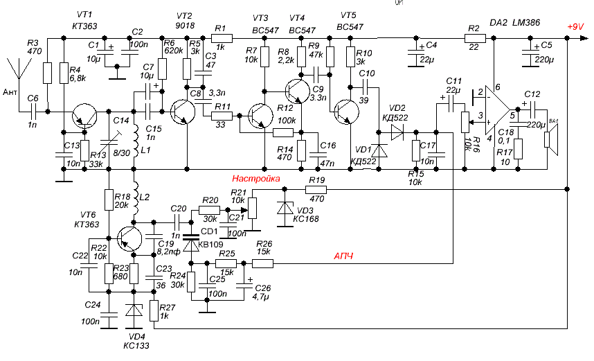

Если кто то решит все таки сделать в приемнике УВЧ, то схема с УВЧ выглядит так.
Контура на входе нет, т.к. если его ставить, то приходится вводить настройку контуров в УВЧ с помощью варикапов, что усложняет и конструкцию, а главное настройку.
Транзистор в УВЧ поставил p-n-p просто из за удобства. В принципе можно, как писал выше про гетеродин, поставить n-p-n транзистор, например 9018 по стандартной схеме.
Делал подобный приемник в которой в преобразователе частоты применена микросхема SA612, но стало жалко на это дело микросхему микросхему и поставил транзисторы, а на микросхеме сделал простенькую радиостанцию с АМ на 27 МГц. Цель была заменить сверхрегенератор в простейших радиостанциях, но что бы была очень простая настройка.
В принципе можно и К174ПС1 поставить.
Нагрузку у К174ПС1 сделать резистивной
СпойлерДелалось это просто от безделья. Спаять что то серьезное уже возможности нет, т.к. и глаза не видят и руки дрожат. Поэтому просто спаял то, что когда то в молодости пытался паять и не получилось. :)

 Заголовок сообщения: Re: Простейший УКВ ЧМ радиоприёмник
СообщениеДобавлено: Вт мар 19, 2019 07:26:15
Рейтинг сообщений: 95
Зарегистрирован: Вс сен 08, 2013 21:36:22
Сообщений: 699
Откуда: 27.200 Мгц
Станции не плавают, в смысле если сделать на фиксированую частоту подстраивать не нужно? А фото приёмничка можно, я так понял Вы его уже изготовили.
Пока сам себя не пнёшь с места не сдвинешься
СообщениеДобавлено: Вт мар 19, 2019 09:25:20
Рейтинг сообщений: 24
Зарегистрирован: Вт мар 15, 2016 23:30:43
Сообщений: 292
Откуда: Краснодарский край
Если там апч, то с чего станциям плавать?

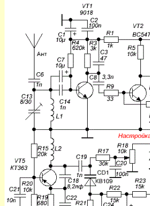

Раз уж речь пошла о УКВ ЧМ радиоприемниках с низкой ПЧ и счетным детектором, стоит вспомнить схему из ж. "Радио" №2 за 1968 год, стр. 58-59.
Схема конечно работоспособная, но имеет смысл посмотреть на неё внимательнее.
Вот я в теме писал.
Также нужно добиваться, что бы оба входа смесителя были закорочены по промежуточной частоте, что бы не было паразитного канала приема на частоте равной промежуточной.
Поэтому в данной схеме разделительный конденсатор в базе должен быть большой емкости, что бы иметь малое сопротивление для промежуточной частоты и "сажать" базу про промежуточной частоте на общий провод.
Такие же требования и к гетеродинному входу смесителя.
смотрим на схему их ж. Радио.
В ней оба входа смесителя практически открыты для помехи на промежуточной частоте, которая у нас в среднем 100 кГц изи маленькой емкости развязывающих конденсаторов С11 и С3 на входах смесителя и если по эмиттеру можно емкость С11 можно увеличить и "закоротить" его для помехи на частоте ПЧ, то по гереродинному входу конденсатор С3 увеличивать нельзя. Это можно исправить только применив по гетеродинному входу индуктивную связь, которая "закоротит" путь для помехи на частоте равной промежуточной.
Иначе получается, что для помехи на частоте равной промежуточной у нас усиление больше, чем для полезного сигнала промежуточной частоты. Транзистор смесителя в этой схеме является же просто усилителем для сигнала помехи.
Смотрим, что в моей схеме.
У меня входной сигнал и сигнал гетеродина поступает на базу смесителя, а вход смесителя для частот в сотни килогерц "закорочен" цепочкой из катушки L1 и конденсатором С7 большой емкости.
Т.о. у меня паразитный канал прямого проникновения для частот равной ПЧ в приемнике заблокирован, в отличии от схемы из ж. Радио.
