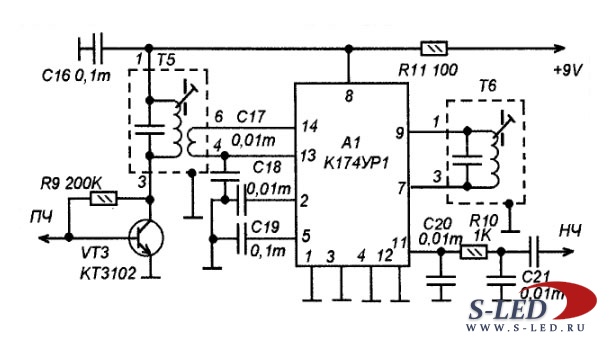

ВОПРОС В СОЗДАНИИ УКВ ПРИЁМНИКА.
Собираю из того, что есть :)
С блоком УКВ определился: http://meandr.org/archives/19219
Сигнал ПЧ с этого блока идёт на частоте 10,7 Мгц.
Блок УПЧ и детектор: У меня есть микросхема К174УР1 (ещё есть К174УР4), в документации её рабочая частота 6,5 Мгц.
Вопрос: Потянет ли она усиление и преобразование 10,7 Мгц?
Если есть схемы подходящих модулей ПЧ на ней, скиньте пожалуйста.

Иваn-p-n писал(а):
есть микросхема К174УР1 в документации её рабочая частота 6,5 Мгц.
На 10,7 МГц не пробовал, хотя слышал, что кто то делал. Сам делал только на частотах ниже 7 МГц.
Во первых блок УКВ можно перестроить на работу с ПЧ 6,5 МГц.
Во вторых, я делал двойное преобразование.
Первая промежуточная частота 10,7 МГц, потом идет смеситель. Частота гетеродина 4 - 5 МГц.
Дальше идет стандартная схема на К174УР1
Еще лучше сделать УПЧ на ней с ФАПЧ.
Я делал по упрощенной схеме и питал от 9 вольт.
ур1_1.PNG [184.4 KiB]
ур1.PNG [164.11 KiB]
ур1_2.PNG [98.26 KiB]
