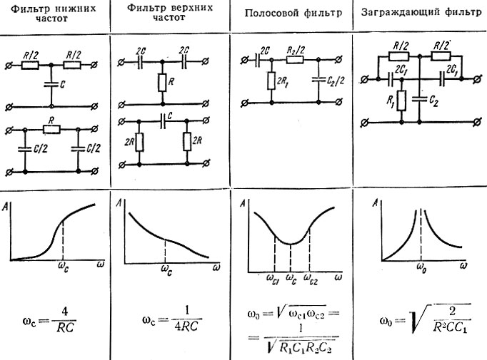

Можете просветить меня в теме фильтров: Как работает RC цепь (снаббер?), как работает LC цепь, почему просто нельзя вместо RC поставить конденсатор и т.д.
Заранее спасибо :)

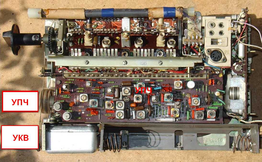

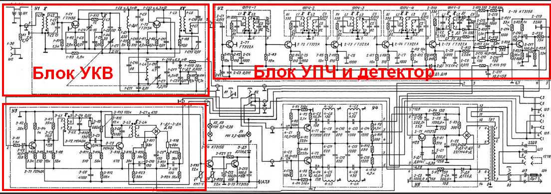

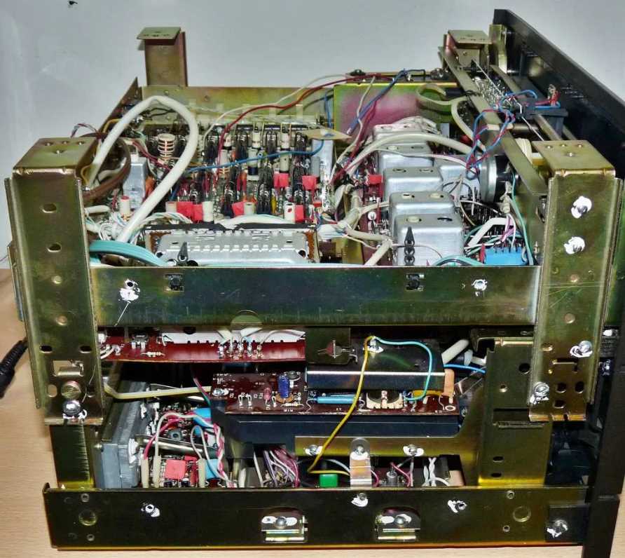

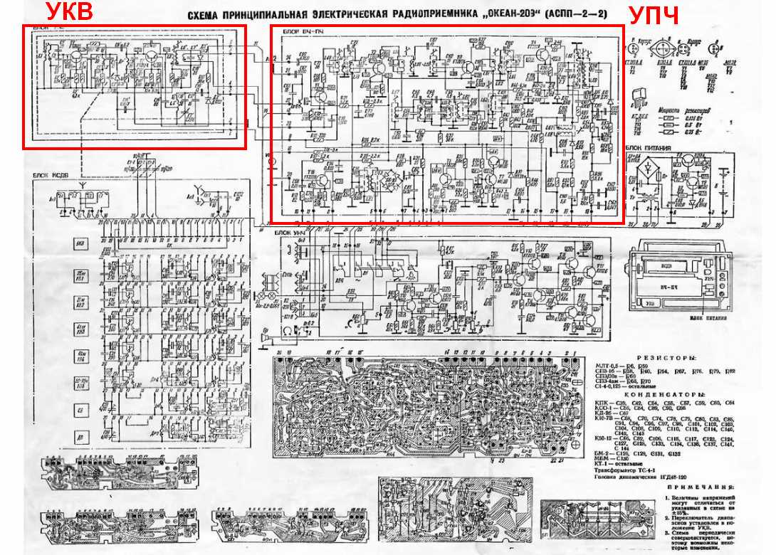

мотать и покапуть ничего не нужно если разобрать готовый приёмник и переделать его на 27 МГц
фильтры работают очень просто. )) нельзя вместо RC поставить конденсатор потому что нужно срезать частоты а не просто питать схему.
Дофига литературы по этому вопросу...
от самых простых...http://easyelectronics.ru/kondensator-i ... ochka.html
до более развёрнутых...
https://ru.wikipedia.org/wiki/Фильтр_нижних_частот
https://ru.wikipedia.org/wiki/Частота_среза
Добавлено after 7 minutes 5 seconds:
2.jpg [82.98 KiB]
3.jpg [56.37 KiB]
4.jpg [40.2 KiB]
5.jpg [53.43 KiB]
И т.д. ))

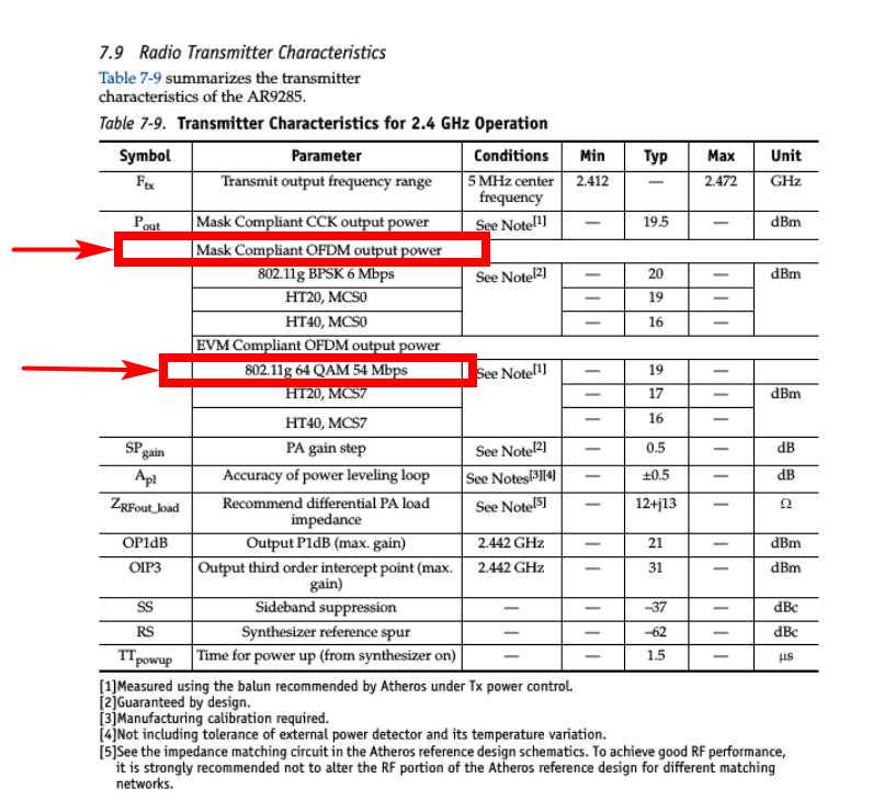

Добавлено after 16 minutes 53 seconds:
OFDM модуляция используется повсюду... от старых ADSL модемов (https://ru.wikipedia.org/wiki/ADSL) до современных Wi-Fi...
Вон сколько модуляций поддерживает твой домашний роутер)) включая OFDM модуляцию...

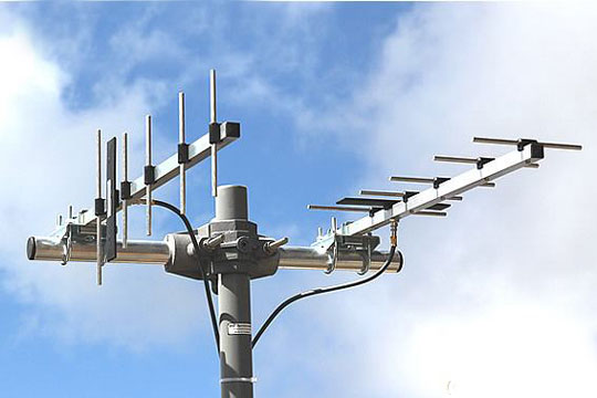

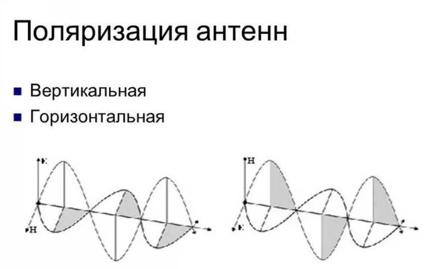

MIMO - все современные 4G модемы работают с MIMO.
В простейшем случае просто ставят две антенны под углом 90 градусов
yagi-mimo-2.jpg [32.44 KiB]
за счёт того что у антенн разная поляризация - вертикальная и горизонтальная
Screenshot_1.jpg [24.17 KiB]
две антенны работают ноа одной частоте и не мешают друг другу))
За счёт этого можно передавать на одной частоте в два раза больше данных...
Хотя обычно ставят по углом к горизонту 45 градусов... Но суть от этого не меняется))

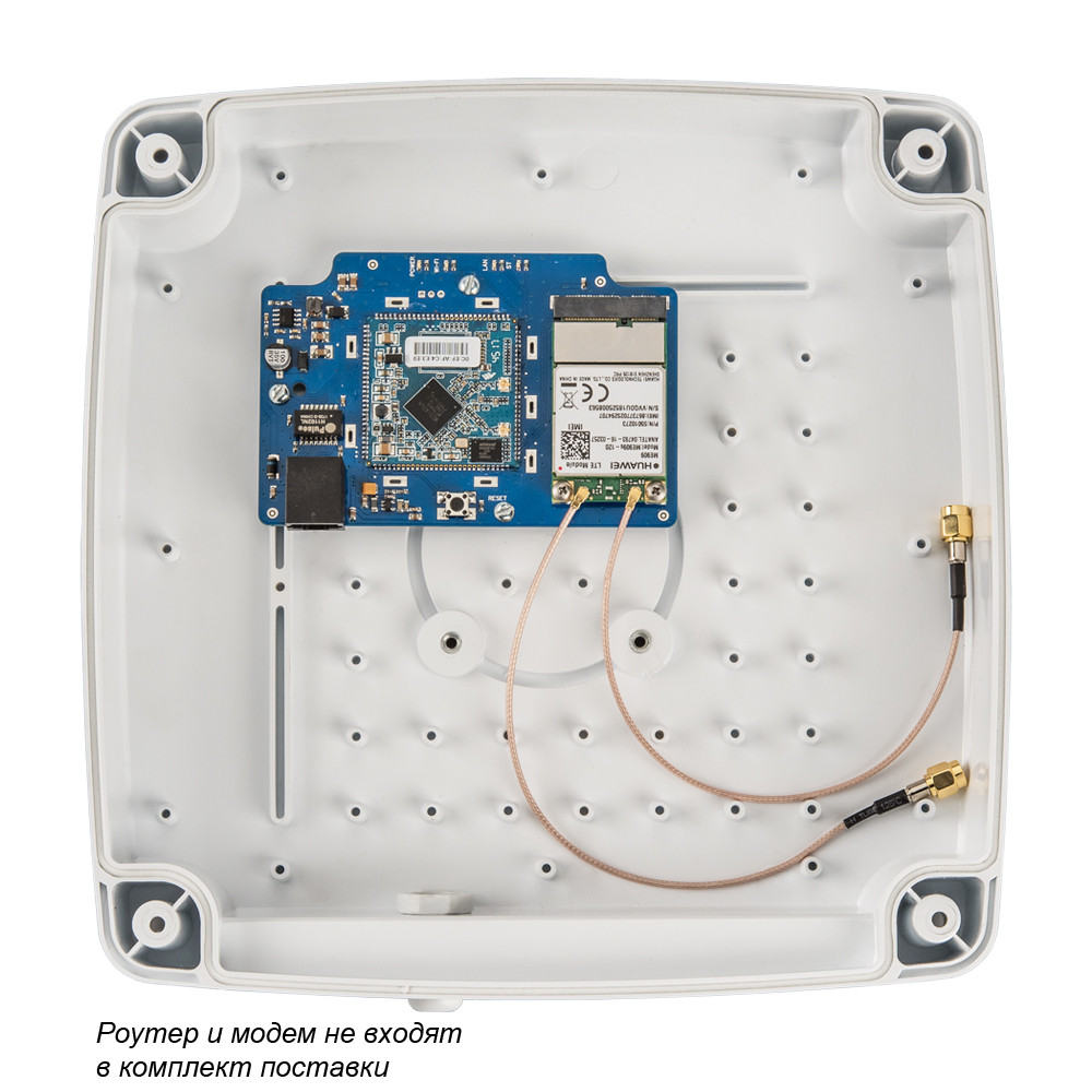

вот модем MIMO (два кабеля)
модем.jpg [159.22 KiB]

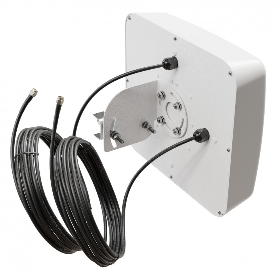

а вот антенна MIMO - состоит из двух антенн - вертикальной и горизонтальной поляризации.
антенна MIMO.jpg [112.97 KiB]

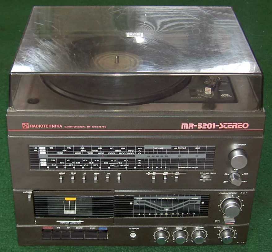

Раньше (в СССР) все приёмники делали без микросхем/кварцевых гетеродинов/готовых фильтров (делать их из обычных деталей).
Причём всё было блочное.
Например всякие музыкальные центры... типа Радиотехника.
Screenshot_1.jpg [44.02 KiB]
Screenshot_6.jpg [75.11 KiB]
Вот к примеру разбираем старый приёмник от Радиотехника.
Screenshot_5.jpg [67.56 KiB]
Состоит из блоков
Screenshot_4.jpg [87.79 KiB]
Вот сам приёмник
Screenshot_3.jpg [111.6 KiB]
Добавлено after 12 minutes 57 seconds:
Схема примерно такая
Screenshot_7.jpg [104.84 KiB]
И вот Океан 209.
Screenshot_9.jpg [75.72 KiB]
Внутри состоит из блоков - УВЧ, УПЧ, УНЧ...
Screenshot_2.jpg [105.93 KiB]
Вот тебе схема
Screenshot_10.jpg [163.68 KiB]
Чтобы принимать дальнобойщиков на 27,200 МГц достаточно переделать (или сделать свой) блок УКВ на 27,200 МГц.
Всё остальное уже готово))
:tea:
Добавлено after 13 minutes 17 seconds:
К чему я это всё ? А к тому, что когда я изучал супергетеродины я ничего не покупал, а просто нашёл старый приёмник и разобрал на блоки. Потом перестраивал на другие частоты (27 МГц) а затем уже собирал свои блоки и приёмники.
Проще изучить работу супергетеродина на готовом заводском приёмнике.
:tea:
