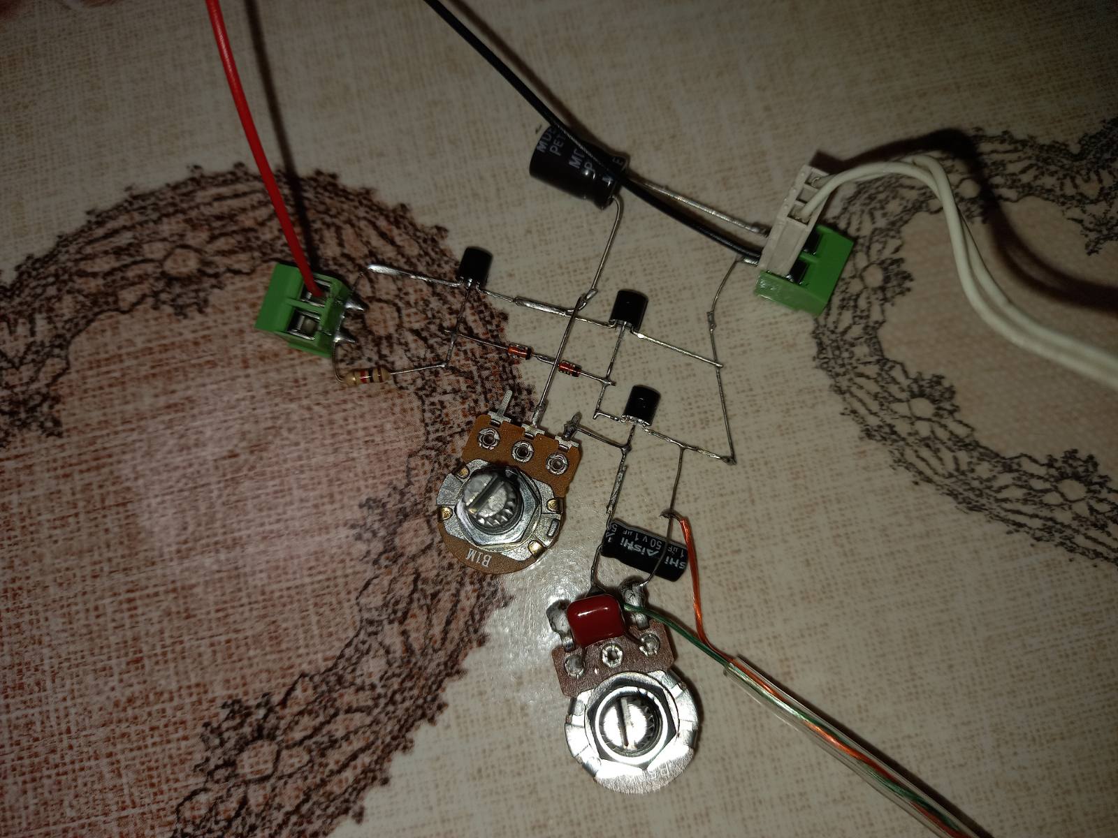

Решил сделать небольшой перерыв от радио. Спаял УНЧ и поставил динамик от телека (4 Ом).
Работает отлично! :)))

...Пайки выглядят неплохо... :)

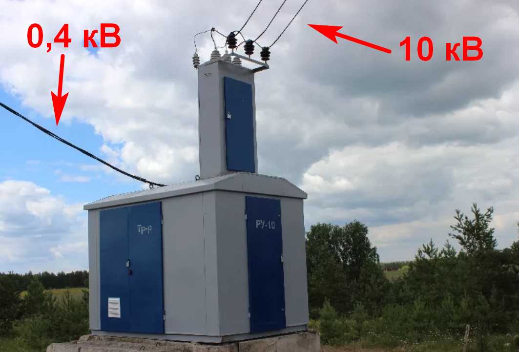

Если рядом трансформатора не видно, значит он где-то в радиусе ~1 км от БС.
Трансформатор обычно КТП-10/0,4 кВ.

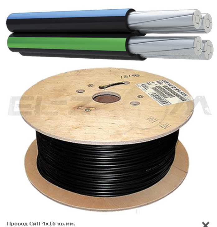

От трансформатора к БС идет кабель. Обычно кабель СиП.

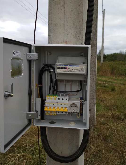

Кабель СиП идет по столбам до электрощитка. Электрощиток (со счётчиком) может быть на столбе (опоре)

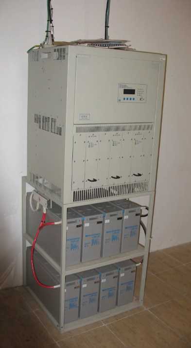

Внутри вагончика находится стойка с блоками питания и аккумуляторами.
Screenshot_5.jpg [18.11 KiB]
Это такой большой UPS (или ИБП - источник бесперебойного питания) для БС ))
Обычные гелевые свинцовые аккумуляторы 4 штуки по 12V каждый. В сумме дают 48V. Всё оборудование БС работает от 48V.
Если отключат электричество, то БС работает на аккумуляторах. Обычно на 12 часов хватает))

Или блок передатчиков ? Что будем передавать ? ))
Screenshot_10.jpg [37.73 KiB]
Из интересного разве что коммутатор какой-нибудь прикольный... Cisco... )) :roll:
Screenshot_8.jpg [68.89 KiB]
Да блок Медиаконвертеров... :roll:
Screenshot_7.jpg [64.58 KiB]
Такое дома пригодится. ))
:tea:
Остальное как по мне хлам))
:tea:

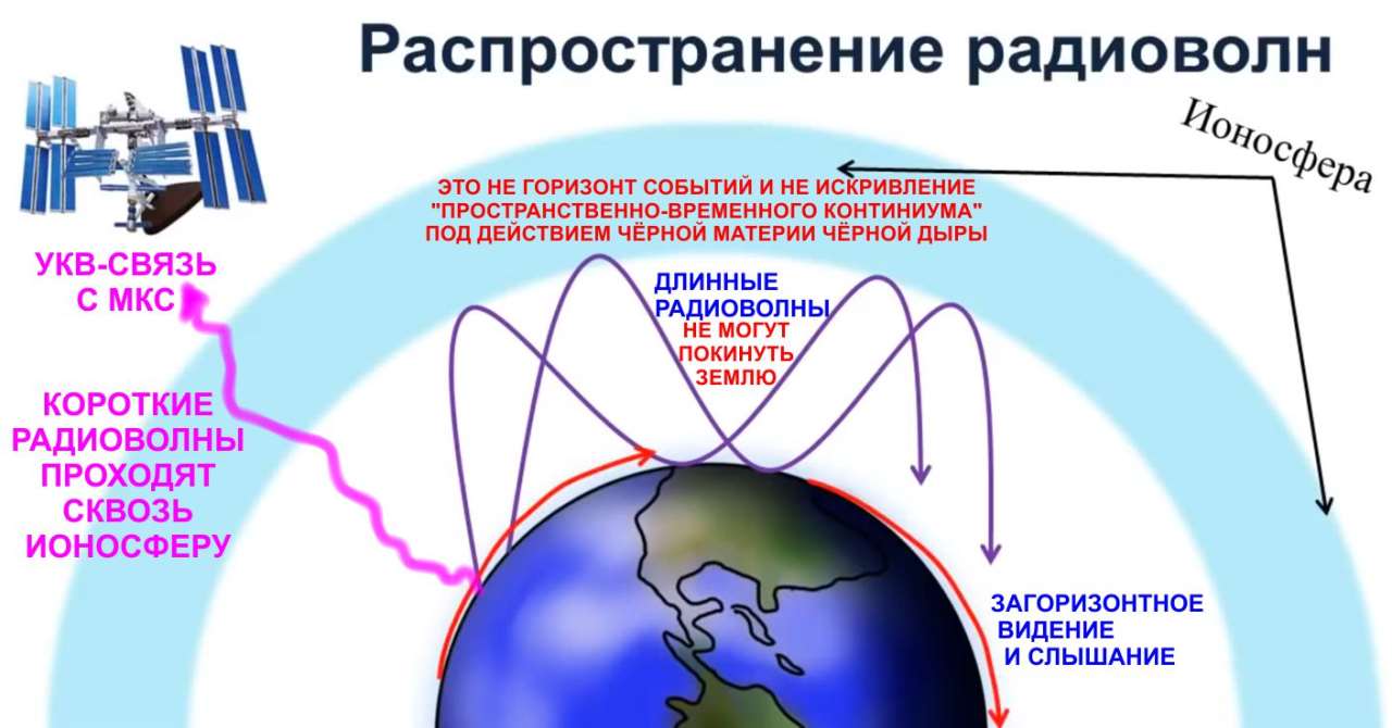

Niobium писал(а):
КВ и дальше до СВЧ излучения отражаются от ионосферы, а она зависит от погоды (?) и поэтому то ловит, то не ловит.
0.jpg [69.29 KiB]
1.jpg [73.83 KiB]
3.jpg [139.38 KiB]
