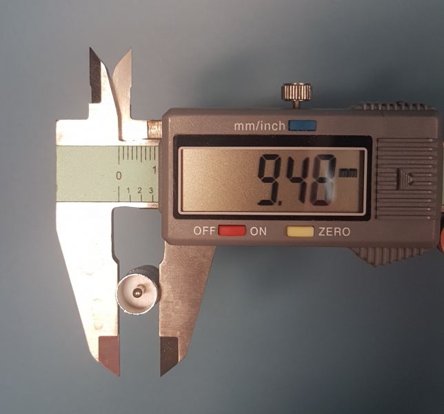

Купил на Али такую же. Только подключить её не удалось: и гнездо, и штекер одного диаметра - 9,5 мм. Как её приколхозить-то?
 Заголовок сообщения: Re: Согласование телескопической антенны с антенным входом 7
СообщениеДобавлено: Пт ноя 11, 2022 10:03:57
Карма: 26
Рейтинг сообщений: 797
Сообщений: 5592
Напильником и ножовкой естесстно.
Очевидно же, что через латунную трубку с внутренним d=9,5 мм.

Неужели промышленность не наладила выпуск латунных трубок внутренним диаметром 9,5 мм.)?
Есть спрос.
Нет у меня ни напильника, ни ножовки. Одни рубли, никому не нужные, видимо...

Такой переходник бывает вообще? Был сегодня в Леруа, там их много, но все по-моему 9,5 мм., они все запечатаны в жесткий пластик - не рассмотришь и не померишь...
