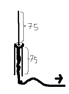

водятся=)) Кстати, антенну я сделал, все большинство станции приниматеся хорошо, а вот радио Шансон 104,0 принимается с шипением ... Шипение небольшое, но давит на уши... Антенну крутить бесполезно... Что ещё сделать ? Может тюнер экранировать ?

Бесполезно экранировать. Шипение из за слабого сигнала.
Попробуйте покрутить антенну так, что бы кабель отходил не снизу антенны, а сбоку.

На счёт сигнала - у меня телефон этот Шансон принимает если заместо антенны воткнуть проволоку сантиметров 12... Так что сигнал нормальный, вот может чувствительность тюнера слабая .....
Может другую антенну приделать ? Где-то читал, что можно взять обычный коаксикал, на 75 см снять с его конца изоляцию, чулок натянуть на оболочку... Описание смутное, поэтому во вложении рисунок.

Да.
Все правильно. Это полуволновый вибратор на частоту 100 мгц
Можно так попробовать.
Я Вам советовал антенну крутить предложенным способом т.к. важно не только направление на радиостанцию, а также правильная поляризация антенны. УКВ обычно вещает с вертикальной поляризацией, т.е. например вибратор должен стоять стоймя, что Вы сейчас и будете делать с кабелем. Это же по сути полуволновый вибратор. Одно плечо надетая оплетка, другое - конец кабеля освобожденного от оплетки.

А заместо телевизионного кабеля мой коаксиал от сетки можно использовать ?И имеет ли значение его волновое сопротивление ??

Имеет конечно, но если говорите, что сигнал сильный, то должно и с Вашим 50-ти омным работать.
