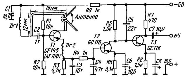

По 433, 446 МГц можно посмотреть, были конструкции в журналах Радио 80-х, 90-х годов, с подробным описанием по настройке, на советских транзисторах. Куча последовательных каскадов усиления... Это как каменный век. Но, при желании, можно повторить.

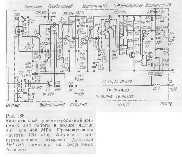

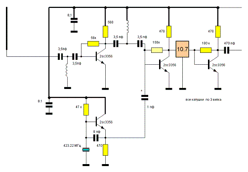

Совсем человека запугаете. Нужно всего лишь.
просто КОТ писал(а):
Для работы на расстояние около 100-200м в прямой видимости
Все зависит от наличия элементной базы. Сначала нужно с этим определиться, т.к. без знания этого, вариантов слишком много.
Если придерживаться старой элементной базы то все можно найти в старых публикациях в интернете и старых книжках и журналах.
Как уже говорил в первую очередь вариантов приемников начиная со сверхрегенератора, что я не советую.
Заканчивая полноценным супергетеродином.
Можно и что то попроще. Например взять супергетеродин, а в УПЧ поставить TDA7000.
Как уже выше говорили, что на дальность 100 метров можно не делать в данной схеме УВЧ. Можно после данного смесителя поставит УПЧ на К174РУ3
Можно ВЧ часть сделать и на биполярных транзисторах.
Подобный приемник с низкой ПЧ можно сделать вообще на одной "рассыпухе"
Конечно в УПЧ можно поставить mc3361, но думаю для дальности 100 метров это будет перебор.
Само собой если нет соответствующих ПАВ-ов, то гетеродин придется делать на кварце с последующим умножением частоты.
Передатчик проще сделать конечно на ПАВ-е.
Или опять же на кварце с последующим умножением частоты.
Можно найти и другие варианты, но их слишком много, что бы выкладывать все сюда.
Подробные описания данных схем есть в интернете и конечно на данных частотах главное, это конструктивное исполнение в соответствии с правилами ВЧ монтажа.
Ест советские
Опять вопрос слишком общий.
Например в этой схеме, что я давал выше можно поставить советские транзисторы КТ399
Дальше УПЧ тоже на советской микросхеме К174ХА42
Советский УНЧ найдете сами.
ВЧ часть конечно сильно упрощена и не оптимальна, но для дальности 200 м вполне подойдет.
Полностью описание данного приемника можно найти на сайте VRТР

А Вам уже писали на предыдущей странице.
svic писал(а):
Реальные схемы ВЧ узлов на дискретках надежнее всего у Денисова
http://ra3rbe.r3r.ru/
На них и стОит ориентироваться, ну, а ПЧ-НЧ на Ваш вкус, хоть на МС, хоть на рассыпухе.
Вот первая попавшаяся ссылка с той страницы.
http://ra3rbe.r3r.ru/input_bf.htm

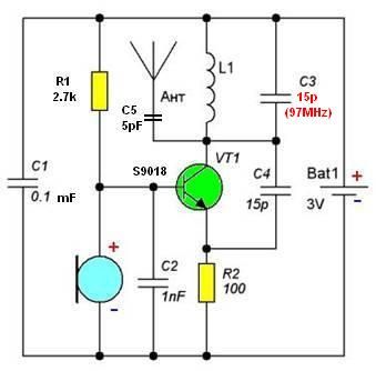

Дома не сделать. Но для расстояния 3-10м можно делать на любую частоту, лишь бы на ней не было помех.

делал такую не работает
