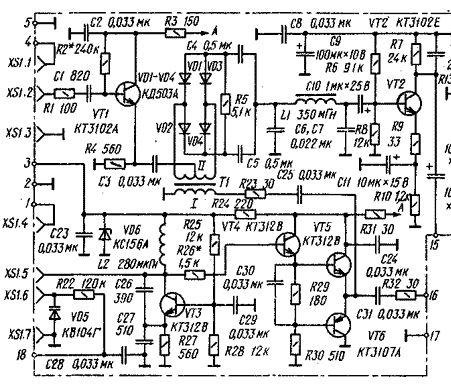

Ну вообще схемка интересная. Работает на низкоомную нагрузку. Только транзюки повыше частоту выбрать чтобы уменьшить "ток покоя" выходного каскада. правда на контуре помоему лучше.
Контур:
1- контур согласует (можно делать отвод)
2- контур фильтрует сигнал.
Простой двухтактный усилитель на выходе имеет нелинейность. Даже маленькую. Это может ухудшить параметры приёмника... Подавать сигнал на смеситель прям с нелинейного усилителя без фильтра - не есть гуд. Хотя если нелинейность совсем маленькая то может и не заметим)) В соседней теме сейчас обсуждаем. :roll:

Можно и на одном транзисторе. Только кварц жалко)) Вообще кварцы не очень любят работать на большой мощности... Всётаки лучше поставить отдельный усилитель. И кварц будет дольше работать и стабильность частоты чуть выше...
Во! Классика! :))) Из старой книжки...

Есть ещё опорник от РАДИО-76. Тоже кольцевые смесители тянет.
В такой ситуации просто собираются на макетке все варианты и по практическим результатам выбирается наиболее оптимальный.

Слишком много намоточных данных... лучше упростить:Изображение Мощность будет меньше, зато настройка и устойчивость к возбуждению больше.
Короче совсем запутали уже человека :)))
