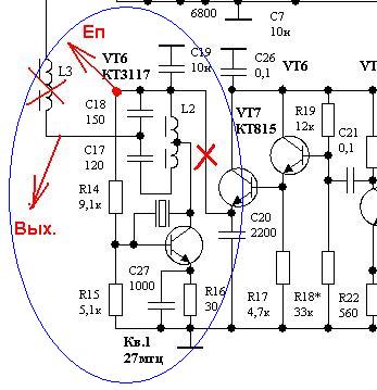

roman.com писал(а):
Да нам всегото надо поставить кварц и один раз подобрать аплитуду генератора.
Вот у меня кварцевый генератор на одном транзисторе выдает на нагрузке 50 ом как раз нужные 3 - 5 вольт.
У меня там амплитудная модуляция, т.к. это кусок схемы АМ радиостанции, а в данном случае питание на генератор нужно подать непосредственно.
Транзистор у меня КТ3117, но можно поставить КТ603 и тогда можно еще больше "вытянуть"
Мощность там зависит от резистора R16, что стоит в эмиттере и его подбирают по допустимому току который у КТ603 больше, чем у КТ3117
Катушка намотана на каркасе диаметром 6 мм 14 витков проводом 0,4 мм с отводом от середины.
1.JPG [30.65 KiB]

 Заголовок сообщения: Re: Генератор Клаппа.
СообщениеДобавлено: Ср окт 08, 2014 20:32:39
Карма: -1
Рейтинг сообщений: 77
Сообщений: 8843
Откуда: .ru
Можно и на одном транзисторе. Только кварц жалко)) Вообще кварцы не очень любят работать на большой мощности... Всётаки лучше поставить отдельный усилитель. И кварц будет дольше работать и стабильность частоты чуть выше...
