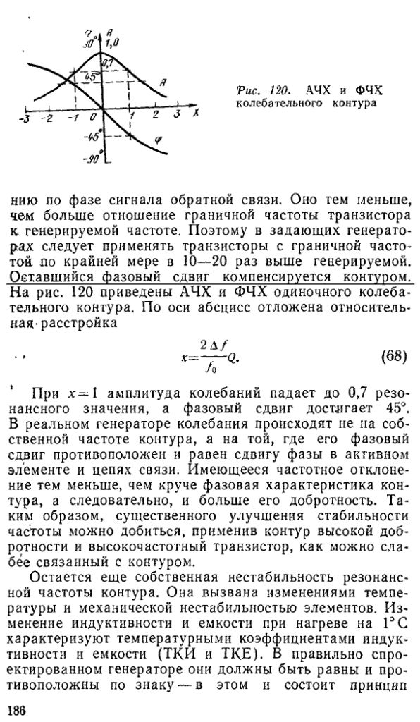

а как же эта формула?
Добротность, о которой ты тут пишешь, называется эквивалентной и является величиной задаваемой. Чтобы связать её с добротностью контура, недостаточно знание величин L и C, необходимо определиться с сопротивлением нагрузки. Читаем Полякова:
стр109.jpeg [43.86 KiB]
Если-же интересно, что произойдет, если в генератор вставить низкодобротный контур, то можно сразу сказать, что генератор либо не будет возбуждаться вообще, либо будет генерировать всё-равно на какой-то одной частоте, на какой - Поляков объясняет и это:
стр185.jpeg [194.04 KiB]
стр186.jpg [153.61 KiB]
