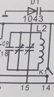

И снова вопрос. Тюнер на TA7358 (LA1185) + LA1260. Схема включения как в даташите. Тюнер был перестроен на диапазон 64-74МГц (менялись катушки индуктивности), теперь надо вернуть "родной" 88-108 МГц.
Не могу разобраться с параметрами катушек: намотал по 2,5 витка диаметром 3 мм - в диапазон попадаю, но низкая чувствительность.

В УВЧ на виток больше намотай.
 Заголовок сообщения: Re: FM+УКВ. Перестройка УКВ приемников. Конвертеры.
СообщениеДобавлено: Вс фев 12, 2017 16:35:00
Рейтинг сообщений: 9
Зарегистрирован: Вт июл 18, 2006 10:39:37
Сообщений: 147
Откуда: Томск
Помогло. Ловиться станции стали уверенно. Но теперь новая беда: звук всех станций с искажениями (как при перегрузе унч по громкости), плюс некоторые станции прослушиваются на соседних частотах.
На большинстве китайских и не очень приёмников гетеродинная катушка 3 витка на оправки ф5 мм, контурная 4 витка:
Сделайте сопряжения входного и гетеродинного контуров.

LiDer писал(а):
Это как?
Принцип сопряжения не зависит от схемы супергетеродинного приемника, т.к. общие принципы одинаковые.
Это про сопряжение вообще.
viewtopic.php?p=2947202#p2947202
___ писал(а):
Сопряжение контуров – это обеспечение согласованного изменения резонансных частот колебательных контуров супергетеродинного радиоприёмника, перестраиваемых посредством одной ручки настройки. Проще сказать, нужно что бы собственные частоты входных контуров и контуров в УВЧ были меньше на промежуточную частоту во всем диапазоне.
На практике этого достигнуть довольно тяжело и в реале всегда есть какая то ошибка в сопряжении. Допустимая величина ошибки зависит от полосы пропускания УВЧ ...
А это делают это самое сопряжение.
viewtopic.php?p=2954767#p2954767
___ писал(а):
Дальше идет настройка гетеродина на нужную частоту. Сначала на вход варикапа покрутив резистор R17, подаем максимальное напряжение. Крутим катушку L3 в гетеродине и устанавливаем частоту генерации 119 МГ. После этого крутим резистор R17 и подбираем резистор R13 такой, что бы частота генерации стала 98 МГц.
Теперь перейдем к сопряжению контуров в двух точках. Принцип сопряжения в двух точках выше уже писал. Для этого используем нашу приставку ГКЧ, хотя можно просто генератор на частоты 88 - 108 МГц, но с ним хуже, т.к. в виду наличия мощных местных станций мы вместо своего генератора можем принять какую либо станцию и перепутать все это с сигналом своего генератора.
В общем на вход приемника подключаем антенну длиной порядка 10 см. На выход ГКЧ, тоже антенну длиной порядка 20 см и все это ставим рядом.
Сначала частоту ГКЧ устанавливаем в районе 90 МГц. Сердечником катушки настраиваемся на максимум.
После этого частоту ГКЧ устанавливаем порядка 106 МГц и подстроечным конденсатором С9 опять добиваемся максимума картинки на экране осциллографа.
Все это нужно повторить хотя бы два раза, т.е. снова установить частоту 90 МГц и подкрутить катушку, а потом встать на 106 МГц и подкрутить С9.
Все. Сопряжение сделали.

настроил растяжением/сжатием витков на слух по максимальной громкости/чистоте приема станций на краях диапазона.
С искажениями - так и не понял механизм их возникновения. Исходно причина в отвратном приеме в комнате, где "копал" тюнер, потаскав по квартире нашел места где все станции звучат нормально. Отвык малость уже: современные приемники повсюду ловят нормально, а тут в определенном месте громкость приема значительно возрастает и начинаются хрипы.
Контура в блоке ПЧ и контур ЧМ дискриминатора не крутили при наличии таковых, или стоит керамика?
Возможно не работает АРУ. Или из-за упрощённой схемы и отсутствия экранировки приёмник ловит помехи от всевозможных импульсных блоков питания (компьютеры, светодиодные лампы). В принципе помеха может идти и по ПЧ 10,7 МГц.
В случае приёма мощных станцый помеху задавит АРУ и она не проявится, при уменьшении сигнала станции помеха наложится на станцию и звук будет искажатся.

Иван 2002g писал(а):
А у фм очень слабый сигнал.
При настройке крутил L8 и C28 настройки гетеродина.
Помимо контура гетеродина необходимо ещё перестраивать входные контура и делать сопряжение, гугли сопряжение контуров.
Или может стоит использовать для этих целей конвертер фм?
Попробуйте.
Тогда приведите, пожалуйста, пример по лучше и куда его втыкать?
Получше будет последовательный конвертер, "втыкать" в разрыв антенны.
Или здесь прочитать.
___ писал(а):
Сопряжение контуров – это обеспечение согласованного изменения резонансных частот колебательных контуров супергетеродинного радиоприёмника, перестраиваемых посредством одной ручки настройки...
