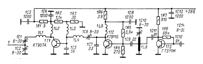

Эх... откуда только беруться такие схемы.. :))) Есть же заводские, проверенные... Ну например вот усилитель 10 Ватт от радиостанции Лён 57 Мгц. Данные катушек и конденсаторов на частоту 57 Мгц даны в описании на радиостанцию (скачай сам))).
1.jpg [25.24 KiB]
1 - обрати внимание, что у нормального заводского усилителя каждый каскад не только отделён перегородками, но и меет отдельный фильтр по питанию (дроссель и конденсатор. У тебя сигнал с выходного каскада КТ920 (режим "С") тупо идёт на входной КТ368... Ты можешь поставить хоть пачку (100 штук) кондёров по питанию... но возбуд может проболжаться. Поэтому на каждый каскад ставят отдельный фильтр по панию:
2.jpg [26.21 KiB]
Или ставят такие же фильтры между каскадами:
ZETLEX-1.gif [13.72 KiB]
2- Чтото мне не нравится такая схема... Попробуй "классику" ))
3- Настройка. Ты опять врубил всё на полную и думаешь откуда возбуд... При слишком большой связи между каскадами усилитель превращается в генератор.
Поэтому лично я бы добавил регулировку связи между каскадами по классической схеме:
ZETLEX-2.gif [18.96 KiB]
Далее настройка. Вся настройка производится по каскадам. Для начала просто добиваемся устойчивой работы КТ610. Для этого отключаем КТ922... Подключаем к выходу КТ610 эквивалент (резистор или лампочку... что есть под рукой.) через конденсатор.
Настраиваем КТ610:
-Режим по постоянному току. (при отключенном модуляторе)
-Подключаем к коллектору КТ610 эквивалент (резистор или лампочку... что есть под рукой.) через конденсатор.
-Подкрутили связь. Установили "раскачку" КТ610... Получили на эквиваленте 0,5...2 Ватт. Зависит от сигнала модулятора.
Если всё нормально (без возбудов), то подключаем КТ922 и повторяем операцию для КТ922.
Настраиваем КТ922:
-Подключаем к коллектору КТ922 эквивалент (резистор или лампочку... что есть под рукой.) через конденсатор.(П-контур отключён)
-Подкрутили связь. Установили "раскачку" КТ922... Получили на эквиваленте 2...10 Ватт. Зависит от сигнала модулятора.
В последнюю очередь настраиваем П-контур на выходе. Только осторожно! Контролируем ток КТ922...
В заключении подкрутили поточней все контура (88 МГц) и подкрутили поточней связь между каскадами... по максимальной мощности на выходе (или какая нам требуется).
Вот собственно и вся настройка. :tea:

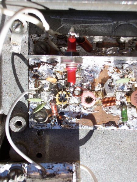

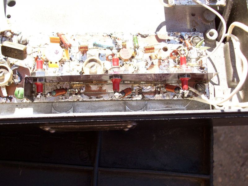

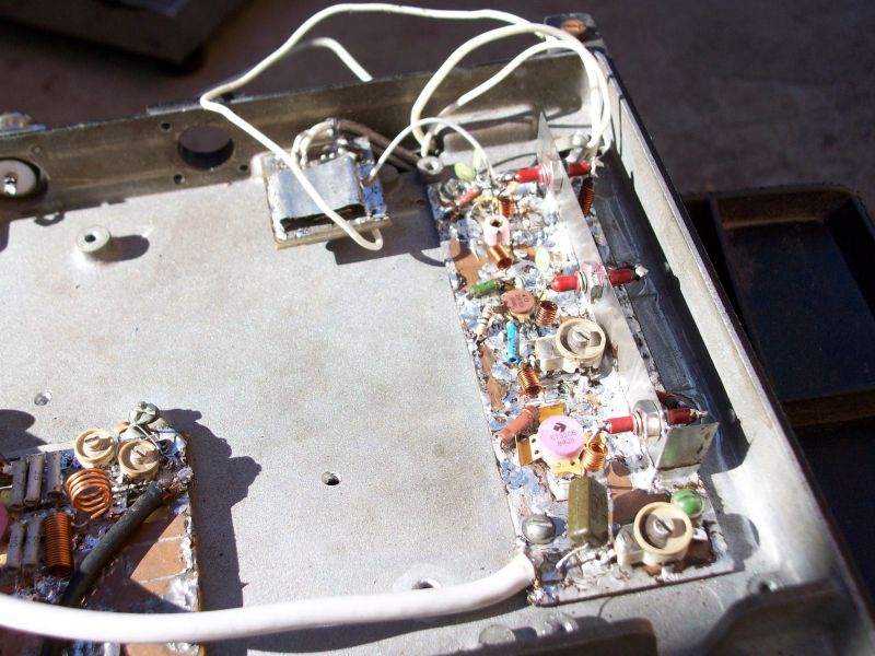

Ну в целом пойдёт... на частотах 30... 50.. нормально. На 88 - требования к монтажу чуть выше. Может и пойдёт на 88 МГц... Надо включать и смотреть. А вообще дросселя... я бы увеличил индуктивность и расположил бы на одной плате с короткими выводами, на пяточках. :roll: Например вот, первый попавшийся нашёл гугл 88..108 Мгц 80 Ватт:
http://schematicdiagrams.net/80w-rf-amp ... 8-mhz.html
Дросселя намотаны на резисторах (это не обязательно, но желательно)... и путь прохождения тока от коллеткора до массы минимальный. Вот тут сделано всё "по науке":
80w-rf-amplifier-88-108-mhz.jpg [69.77 KiB]
Всё дросселя на одной плате... максимально близко к коллектору. ВЧ токи не "гуляют" по проводам, а сразу замыкаются на массу через проходной кондёр фильтра. Сам фильтр по питанию с засящим фильтром... Всё довольно надёжно. Поэтому такое большое усиление без возбудов. 80 Ватт... :)

roman.com Доброго времени суток, у меня получилось настроить схему теперь она выглядит так
L1 = 5вит, 0.8мм провод, 5мм диам. каркас.
L3 = 5вит, 1мм провод, 5мм диам. каркас.
L4 = 6вит, 1мм провод, 6мм диам. каркас.
L6 = 6вит, 1мм провод, 5мм диам. каркас.
L7 = 7вит, 1мм провод, 5мм диам. каркас.
правильные ли параметры этих катушек?
дросселя намотаны на ферритовом каркасе от дроселля ДМВ 20 витков, провод 0.6мм.
вот и получилась классика :beer:
монтаж тот же, все роторы конденсаторов при настроеной схеме стоят по середине.
настраивал как вы и говорили, задал связь конденсатором настроил в резонанс, открутил связь на минимум потом настроил еще резонанс.
кт368 ток покоя около 7 мА
кт610 ток покоя около 10 мА
раскачку проверяд обычным индикатором из лампочки, к которой к центральному контакту припаян вывод в 10мм.
получилась вот такая схема кружочками я указываю силу свечения и нумерацию, обьясниет почему я настраиваю по макс. току выходной каскад на максимальную отдачу в антенну, в точке 4 сила свечение всегда больше чем в 5 точке? я так понимаю это горячая точка и конденсатор С13 должен стабильно держать это напряжение.
