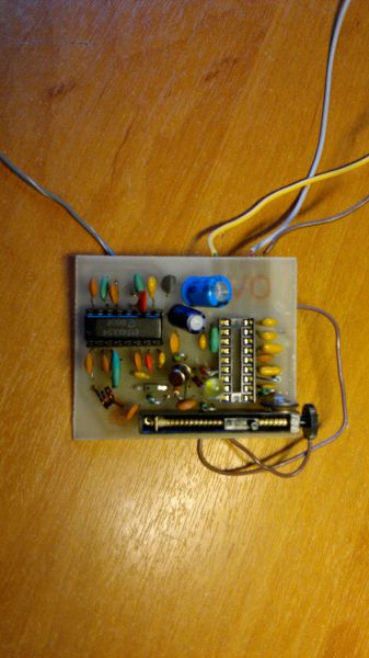

Подключил просто наушники 17Ом ,свистит. Можно настроить 5-6 станций но они еле слышны на фоне свиста. Схема не открывается
С УНЧ при этом питание убирали?
Без схемы и главное печатки все ответы будут просто общими словами.
Где то здесь уже писали, что микросхема довольно критична к разводке печатной платы.
Мы же ничего не видим и кроме слов, что у Вас там "пищит", больше никакой информации от Вас нет.
Ждем от Вас схему и печатку.
Также иногда среди К174ХА34 встречается брак. Лучше применять TDA7021

Спасибо увидел. У меня стоит стаб 78L05 на питание ха34. Попробую фото прицепить. Не могу фото прилепить.

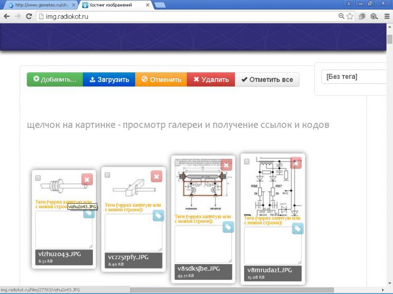

Фото может размер большой? Попробуйте чуть выше диалогового окна есть имж радиокот ру, залить туда. Или что пишет когда не загружается? Внизу, сначала выбрать файл, потом добавить файл

Пишет большой обьем фото. нажал на клевый хостинг котовый. Перетащил туда фото ,а вот дальше ни х... не понял http://img.radiokot.ru/files/114106/thu ... v98tks.jpg[/img][/url] http://img.radiokot.ru/files/114106/thu ... v98tks.jpg[/img][/url] http://img.radiokot.ru/files/114106/med ... v8989q.jpg http://img.radiokot.ru/files/114106/thu ... va54ou.jpg[/img][/url] http://img.radiokot.ru/files/114106/med ... va54ou.jpg http://img.radiokot.ru/files/114106/med ... v98tks.jpgИзображениеИзображение Изображение

Там дожно быть отметить и отмечаете фотку, или обрежте свою ,если с компа сидите то в майкрософт офис пикчер менеджер, станд программа оффиса правой кнопкой на открытой фотке будет открыть с помощью и далее как написал или в телефоне, проверьте размер и залейте обычным способом или перефоткайте в нижшем качестве, там помоему макс 2 мб можно фотку

Залить картинку на img.radiokot.ru, щелкнуть по залитой картинке
Щелкнуть по второй слева иконке
Скопировать ссылку
Вставить скопированную ссылку прямо сюда (в окно с текстом).

Чесно, странноватая схема, одна котушка, на антенне нет катушки. Свист может давать панелька, создает помехи. Я рекоммендую собрать мою схему, распаяйте плату и спаяйте навесным, заодно и убедитесь, рабочая ли микросхема или нет. Не поленитесь. Или можете на моей плате сделать, она выше выложена на 21 стр., только пока не знаю рабочая или нет.

С4 зашунтируйте литиком ~4.7....100мкф. И таки да, антенна только через кондер на ногу не есть айс...

Судя по схеме, то антеной является +й провод. Попробуйте доделайте свою схему, намотайте катушку 20 витков 0,5 на оправке 2мм и с 12 ножки через конденсатор не на + как на схеме а на катушку а другой конец катушки на массу, откинте схему стерео декодера и возьмите сигнал прямо с 14 ножки, откиньте конденсатор перед транзистором а тот который между 14 и 15 ножками оставьте. Попробуйте запустить если не заработает то еще попробуйте откинуть кандер с 9 ножки

Паяет, наверное. Можно еще попробовать понизить питалово, а то согласно описанию 5В многовато будет...

Антенна с + не соединяется, второй конец конденсатора вх на полигоне припаяна.Попробую катушку вторую намотать.Наушник на конденсаторе коллектора

Откиньте вообще транзистор и сделайте как я написал, попробуйте. Сколько витков катушка в плате имеет?

С4 шунтировал электролитом,с 9 ноги убрал конденсатор теперь она в воздухе.Свистит все равно. Перевел на питание от Кроны ,свистит. Катушку пробовал 6 потом 8 сейчас 4 витка, всегда свистит. Добавил еще катушку 20 витков,свистит. Если уберу транзистор и 17 Ом наушник повешу на 14 ногу спалю ха34.
