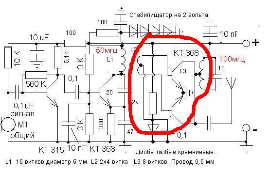

Сделал 100% жука с VRTP.
Работает хорошо, но кое-что смущает.
В порядке эксперимента между базой VT3 и R6, а также между эмиттером VT3 и землёй поставил выключатели.
Сижу рядом с передатчиком, принимаю сигнал. ОТКЛЮЧАЮ эмиттер VT3 от земли (по сути нафиг отрубаю от питания) и всё равно принимаю сигнал на той же частоте. Изменяется только (видимо) мощность передатчика: обычно я его свободно ловлю с пределах трёхкомнатной квартиры (дальше пока не пробовал), а при отключенном VT3 только в паре метров.
Дальше ОТКЛЮЧАЮ базу VT3 от R6. То же самое - всё равно принимаю сигнал на прежней частоте, но слабее.
Это нормально, что частота не меняется? Ведь VT3 - это удвоитель частоты, и при его отключении по идее мы получим частоту генератора, которая должна быть в два раза ниже.
Может, это второй контур гармонику выделяет (простите, если я глупость сказал)? Я где-то читал, что каскад VT3 как раз усиливает гармонику, которую выделяет второй контур.
Подскажите пожалуйста.

Все там нормально.
При отключении VT3 приемник работает просто на второй гармонике задающего генератора. Это исходит из принципа супергетеродинного приемника который принимает не только на основной частоте, а и на частоте гармоник входного сигнала и гармоник гетеродина, но конечно слабее.
Если передатчик находится вблизи приемника, то даже если его на частоту 10 мгц сделать, то приемник примет его на частотах 90 мгц и 100 мгц и на любых кратных 10 мгц частотах, если приемник можно на них настроить, плюс к этому прием на зеркальных каналах.
Поэтому разницу нужно смотреть отходя с приемником от передатчика, а не сравнивать это вблизи с приемником и не нужно там никаких переключателей делать. Просто настроить и проверить дальность, при этом удостовериться, что прием идет на основной частоте, а не на каком либо паразитном канале приема. Легче это конечно сделать с помощью частотомера измерив частоту передатчика и настроив приемник именно на эту частоту. А так, если прием вблизи будет на нескольких частотах, то ищите на какой частоте дальность больше. Та и будет основной.
На китайский приемник или приемник из сотового дальность не должна быть меньше 200 метров.
А по настройке, на VRTP FAQ есть страниц на 50 по этому жуку, хотя ничего особо нового там не написано, но почитать имеет смысл.

А разницу нужно смотреть отходя с приемником от передатчика,
Так я и говорю, с включенным каскадом VT3 бьёт гораздо дальше :)
При отключении VT3 приемник просто принимает вторую гармонику задающего генератора.
Кажется, начинаю понимать.
Я принимаю сигнал на частоте 74 МГц. Это значит, что частота задающего генератора - 37 МГц.
Я сначала думал, что это VT3 изменяет частоту передачи (думал, что это связано со смещением R6, хотя я понимаю, что это просто усилитель класса C). А теперь так понимаю, что VT3 попросту усиливает сигнал задающего генератора, а уж второй контур пропускает только вторую гармонику, тем самым умножая частоту двое. Второй контур в любом случае выделяет вторую гармонику, просто с включенным VT3 она мощнее. Правильно?
Да. Конечно хорошо бы это проверить, но если нет возможности, то придется смириться.
Все правильно.
Уже говорил, что эта схема и моя отличаются только схемой удвоителя.
Моя имеет больший КПД, поэтому я её и применил при низком напряжении питания, хотя вместо одного транзистора пришлось ставить два и делать трансформаторную связь ЗГ с удвоителем, что конечно немного усложнило схему, но позволило при питании 4,5 вольт добиться практически тех же результатов, что и от 9 вольтового 100% жука.
В остальном разницы нет.

aen, спасибо Вам большое :) Я понимаю, что обычно по жучкам больше спрашивают по настройке, а не по принципам работы. А мне очень важно, чтобы кто-нибудь опытный подтвердил правильность моих выводов.
Моя имеет больший КПД, поэтому я её и применил при низком напряжении питания, хотя вместо одного транзистора пришлось ставить два и делать трансформаторную связь ЗГ с удвоителем, что конечно немного усложнило схему.
Теперь понятно :)

Так я и читаю, Свореня например. Основы цепей, усиление, генерация, обратная связь, частотнозависимые характеристики и т.д. вполне понимаю. На уровне начинающего любителя, конечно. За ссылки спасибо.
Конкретно я не понимал (как выяснилось), как происходит удвоение частоты. Теперь понимаю.
Ведь получается, что здесь VT3 - это усилитель мощности? А удвоение за счёт второго контура - это уже отдельное явление? Ведь получается, что частота умножается и без VT3, просто гармоника без усиления - слишком слабое колебание.

Erling писал(а):
здесь VT3 - это усилитель мощности, а удвоение происходит за счёт второго колебательного контура
Все правильно, только с добавлением.
Если сигнал чистая синусоида как в ЗГ(хотя это с натяжкой), то в ней нет никаких гармоник и никаким контуром из него ничего не выделить.
Для того, что бы в сигнале появились гармоники его нужно исказить, что и делает каскад на VТ3
Этот каскад работает в классе "С" и он обрезает, т.е. искажает синусоиду, а значит в этом сигнале появляются кроме основной еще и высшие гармоники и нужную из них выделяют контуром настроенным на эту гармонику. Можно первую и тогда это будет просто УМ.
А в данном случае выделяют вторую, но можно например третью, если контур на выходе настроить на частоту 111 мгц в данном случае.
Чем выше гармоника, тем меньшую мощность мы можем выделить, поэтому например 20-гармонику выделить практически невозможно.
Все это конечно упрощенно и на самом низком уровне для того, что бы вникнуть в самые основы и не запутать Вас в конец.

aen, спасибо за объяснения, всё очень понятно :)
