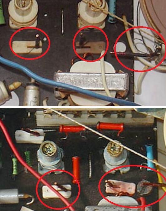

ВикторС писал(а):
на запаянный кусок проволоки в эмали, накручивают несколько витков провода
Так я про это и написал, а узнал об таких самодельных подстроечниках ещё в детстве из книжки "Электроника шаг за шагом"
Например в приёмнике Стрела в качестве подстроечных конденсаторов применяли скрученные в косичку два провода:
http://rw6ase.narod.ru/00/rp_l_/strela_rp.html
Добавлено after 1 hour 2 minutes 1 second:
Ещё одна простая конструкция подстроечных конденсаторов, применявшееся в бытовой аппаратуре, вот откапал старинный ПТК, устроен такой подстроечный конденсатор следующим образом: - статор сделан из лужёного провода, который намотан виток к витку на диэлектрическую трубочку и пропаян дабы закоротить витки и не создавать паразитной индуктивности:
Сверху на шасси припаянны гайки, в которые вкрученны обычные винты, выполняющие роль ротора, вкручивая или выкручивая их можно менять длинну захода винта в статор, то есть подстраивать ёмкость:
Если захотите повторять конструкцию, то вместо лужёного провода в качестве статора можно использовать кусочек трубочки от сломанной телескопической антенны.

Вот так еще делали.
Впаивали кусок провода диаметром порядка 1 мм и на него наматывали тонкий провод, часто в шелковой изоляции, хоя иногда и просто эмалевой.
Накручивали до получения нужной емкости, а остальное откусывали.
Правда этот способ использовали только в диапазонах СВ, ДВ.

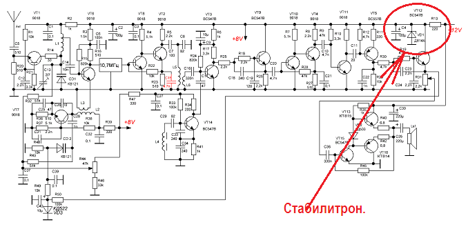

УПЗЧ -1м с каким-то треском работает когда громкости даешь
Возможно питание просаживается на пиках громкости.
LM386 работает же в классе "АВ"
Желательно УНЧ питать напрямую, а ВЧ часть через стабилизатор, хотя бы простейший.
Вот хотя бы как здесь.
