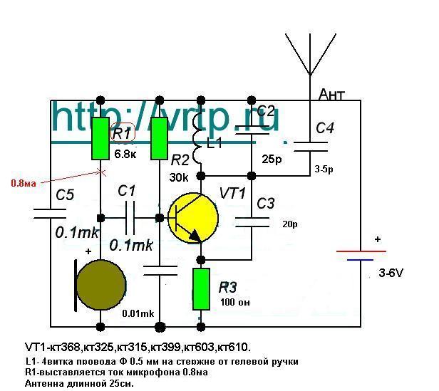

Скажите. что бы узнать рабочую частоту передатчика, необходимо рассчитать резонансную частоту контура L1C2 и только? А индуктивность которая необходима для расчета, по параметрам катушки?

Нет этого недостаточно,нужно учитывать емкость n-p перехода транзистора,паразитную емкость,емкость монтажа,еще и сюда плюсуются параметры антенны.Проще будет опытным путем частоту у передатчика выставить.

А нельзя приблизительно хотябы? Я уже весь диапазон на приемнике проверил. Не передает. я оценил длину антенныы. получается 300МГц. Возле этой частоты смотреть?
Есть же схемы где не указана рабочая частота. Вот по примеру такой. Не бегать же по всему УКВ и искать частоту. Как прикинуть хотя бы границы какие то.

Для этой схемы намотай катушку на стержне от гелевой ручки 4 витка проводом 0.5мм,снимаеш катушку и впаиваеш в схему.
Кондёры в ВЧ цепях применяй керамические.
Эта схема передатчика запускается сразу.И в диапазоне.

На какой частоте? Я хочу знать как по подобным схемам прикидывать какая приблизительно рабочая частота.

90-100мгц.

Это вы используя программы узнали? Или посчитали по формулами добавляя некоторое отклонение паразитной емкости.

Мы так делаем.
viewtopic.php?p=905571#p905571
aen писал(а):
Так вся тема этим вопросом забита. Всего вероятнее принимаете на побочном паразитном канале приемника или гармонику передатчика. Если приборов нет, то придется тыкаться наугад.
С приборами это делается просто.
Вот у мена на конце щупа частотомера такое проволочное колечко. Я подношу его к катушке жука.
И смотрю на какой частоте у меня работает жук. Если нужна другая, то перестраиваю глядя на частотомер.
В данном случае он работает на 94 мгц с копейками.
Осталось только приемник настроить на эту частоту.
Это сообщение еще почитайте из этой же темы.
viewtopic.php?p=918940#p918940
Michael135 писал(а):
Еще раз здравствуйте, многоуважаемые коты! :)
Нашел время, пошел в магаз и купил приемник с УКВ и частотомером. Жук оказывается, все время прекрасно работал, только частота была 66,5 в первоначальном варианте, сейчас поднял до 78,3 МГц.
Всвязи с этим есть вопрос - по схеме, приведенной в начале темы, колебательный контур нужно рассчитывать с учетом таблетки С4 или брать только параметры катушки и С3? Потому как я рассчитывал только по катушке и емкости С3 и у меня получалась частота выше, чем действующая на самом деле. Но как я уже успел прочитать в умных книжках - С4 влияет на глубину обратной связи и на частоту. И если я правильно понял, то чем меньше С3, тем выше частота (при условии одних и тех же параметров колебательного контура - т.е. L1 и C4)- это так или я ошибаюсь?
И еще бы неплохо было бы повысить дальнобойность передатчика, а то работает только в радиусе метров 5-6... Длинной антенны не решается, к сожалению.
Любые расчеты в данном случае дадут ошибку порядка 50%

Просто мне ответили частоту ,я и подума что может быть есть способ без приборов глядя на схему узнать частоту передачи. а сам я предположил что если антенна это провод длиной 25см, то значит и частота резонансная это го провода 300МГц. выходит и самого передатчика.

Эта антенна короткая для этой частоты,а так должна быть длинной в четверть длинны волны около 73см.
Просто для диапазона 88-108мгц антенна длинной 25см более/менее работает.

RA3WSI вы узнали частоту полагаясь на номиналы элементов КК? (речь все о той же схеме).

Да.Так как много кратно собирая и мной и другими получали частоту 90-102мгц.
При этих намоточных данных катушки и ёмкости кондёра контура.

скажите ,если не взять провод для катушки толще, то нужно сделать витков больше?

да.
Нет, т.к.индуктивность катушки не зависит от толщины провода. От толщины провода зависит только добротность катушки.
Индуктивность зависит только от количества витков, расстоянием между витками и геометрических размеров катушки.

С увеличением толщины доброротность уменьшается?

наоборот растёт.

Все по той же схеме вопрос. Вот собрал я ее. но ужасная нестабильность. не успею настроить на частоту как она сразу плывет, сбивается. в общем нельзя толком использовать этот передатчик, паразитная емкость мешает. Так и должно быть на нестабилизированных кварцем передатчиках? Или есть способ без кварца как то стабильность увеличить? Если вариантов нет, можно ли кварцевый резонатор поставить вместо конденсатора ПОС?

В простых однотранзисторных жуках антенна цепляется к единственному контуру ЗГ.Параметры антенны влияют на контур зг,отсюда и нестабильность.Для повышения стабильности надо ЗГ развязать с антенной применив УМ.Ток транза зг надо снизить до 5ма.Применить стабилизацию питающих напряжений, экранировку.
