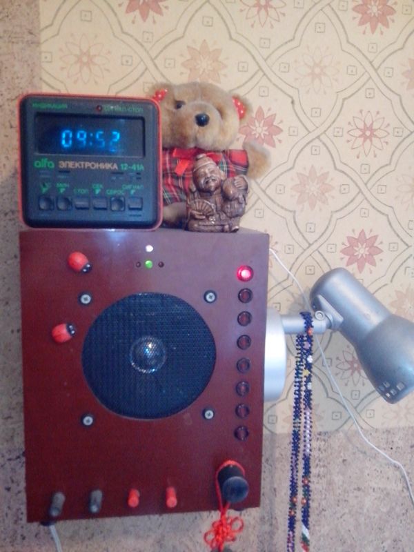

Я Вас понял, спасибо за советы:). То как на счет схемы Вашего приемника и платы?
 Заголовок сообщения: Re: УКВ-ЧМ тюнер на К174ХА34 (TDA7021)
СообщениеДобавлено: Вт апр 19, 2016 23:07:54
Карма: 47
Рейтинг сообщений: 911
Зарегистрирован: Ср дек 04, 2013 14:37:35
Сообщений: 2879
Откуда: Санкт Петербург
Прототип моего приёмника на К174ХА34, с электронным переключением программ и диапазонов описан в журнале Радио №12 1995 стр. 20, и ещё, по теме электронной коммутации катушек, полезно почитать про приёмник из Радио №2 1998 стр. 20. Блокк усилителя, как я говорил, от телевизора Радуга, модель блока - БУ-3-1, блок электронных настроек и выбора программ, тоже от этого телевизора - УСУ-1-15. Итоговой схемы нет так как собирал на не фольгированной макетке по принципу "а что если попробовать так?". Итоговую версию экранировал медной фольгой и засунул в корпус даже не перерисовывая схему. Фото приёмника приложено. Левая кнопка включает питание, правая - лампу - спот. (это приёмник для кухни). Резисторы плавной точной настройки на левой стенке.
ЧМ_FM_РП-К174ХА34.jpg [74.07 KiB]
С уважением, ВикторС.

Сазу видно , работа инженера, особенно изюминка, божьи коровки ))) спасибо за ответ, буду смотреть. Электронный переключатель оригинально придумали )))
