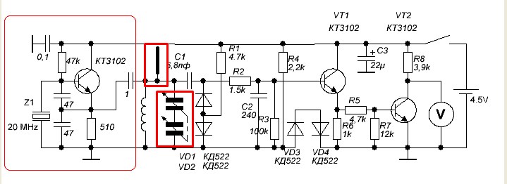

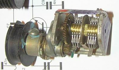

а что это за жирная полоска?
а это два подстроечника последовательно на одной оси?
 Заголовок сообщения: Re: УКВ приемник средней сложности.
СообщениеДобавлено: Вт апр 03, 2018 14:27:32
Карма: 64
Рейтинг сообщений: 1102
Сообщений: 5837
Откуда: Ижевск LO66NU
Антенна (штыревая).
Это сдвоенный КПЕ, включенный через зад (статорами).
СообщениеДобавлено: Вт апр 03, 2018 14:34:13
Карма: -1
Рейтинг сообщений: 84
Сообщений: 8866
Откуда: .ru
лучше расскажите что там делают VD3 и VD4 ... ))
СообщениеДобавлено: Вт апр 03, 2018 14:42:59
Карма: 64
Сообщений: 5837
Они, конечно, закорочены, но думаю, у автора компоновка не срослась (токи в общей шине схлестнулись), вот он развязал этак хитро... :))) А вообще тут, как уже замечал, много чего через зад!
Для частот порядка 100 МГц нужен был КПЕ с максимальной емкостью порядка 100 пф.
Если у Вас такой есть, то ставьте.
Вот например такой.
У него наоборот секции можно будет параллельно соединить.
Получился КПЕ где то от 15 пф до 100 пф.
ТС взял сдвоенный китайский КПЕ емкостью 30 - 200 пф и соединил секции последовательно и получил КПЕ 15 - 100 пф, хотя и с ограничениями.
Плохо только то, что до ручки КПЕ можно дотрагиваться только если на его оси есть большая ручка из пластмассы.

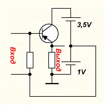

Транзистор VT1 опять же лучше поставить полевой или германиевый.
Если в качестве VT1 поставить германиевый транзистор, то эта цепочка не нужна.
Вот как например здесь.
Потенциал входа у этого усилителя нулевой, т.к. смещения на базу первого транзистора не подают, но транзистор в данном случае германиевый и он даже при нулевом потенциале базы, уже немного приоткрыт, т.е. практически уже работает в линейном режиме.
но я опять же, поставил более доступный кремниевый транзистор. Правда пришлось ввести цепочку VD3, VD4 и R4, что бы приоткрыть транзистор VT1 при нулевом напряжении на его базе.
Напрямую сместить в данном случае кремниевый транзистор нежелательно, т.к. потенциал входа будет положительный и он будет смещать диод в детекторе.
Здесь же перевели транзистор в линейный режим, но при этом потенциал входа оставили практически нулевым.
Вот эквивалентная схема этого каскада.
Понятно здесь можно поставить ОУ с двухполярным питанием или LM358, т.к. она rail-to-rail по входу и все проблемы отпадут. Подобных схем в интернете полно, но ТС применял самые доступные детали.

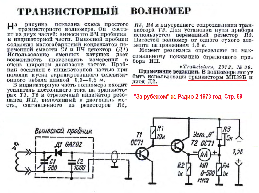

на кривой ГИР похоже
Нет там никакого ГИР-а.
Это там нарисовано, как с помощью кварцевого генератора отградуировать этот волномер.
Волномер же делался из критериев.
1. Детали доступные.
2. Градуировка простыми доступными способами.
Предлагалось же исходя из этого.
у меня есть кварцы 12, 16, 20, 25, 27
Вот исходя из этого и предлагался способ градуировки волномера.
