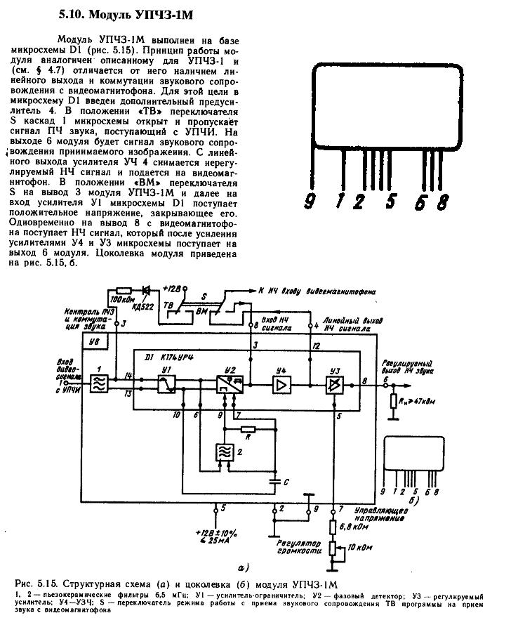

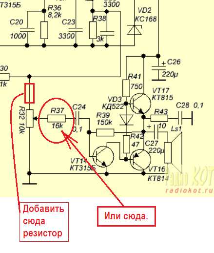

Только вот сигнал НЧ с УПЧЗ прет очень сильный. Регулировка громкости работает только на самом краю. В остальном диапазоне ревет очень. Надо как-то ослабить НЧ. Переменник стоит 10 ком. Поставить меньше?
[/url]
Нужно добавить ограничивающий резистор.
Введи регулятор громкости на 7ю ногу как на схеме ниже:

Так я ж и начал с 7-ой ноги, думаю о, отлично, на седьмую ногу можно регулятор вешать. Там вообще капец. Еще какие-то трески на большой громкости появились. Я ушел счас с 7-ой ноги и поставил регулятор обычно, по школьному, на вход ЛМ386. Счас запаяю дополнительный резистор и будем посмотреть дальше.

Еще вылезла одна проблема. Есть подозрение, что на ЛМ386 передается шум от УПЧЗ-1м. И при большой громкости этот шум перерастает в треск. Я перекорачиваю Lm386 по входу и шум не пропадает. Такого ни разу не было у меня с lm386.
Хорошо, что помодульно собираю иначе не нашел бы концов почему нет приема. Слышны уже и слабые станции, что приятно. Чутье получше будет чем у того что я собирал с низкой ПЧ на гт346 и п416. И это даже еще толком не настраивал.
поэтому с 7=ой ногой скорее всего все в порядке. Лм=ку надо относить подальше. УПЧЗ экранировать. Оно хоть и в экране но на растоянии 1.5 см этот экран все еще не действует.
