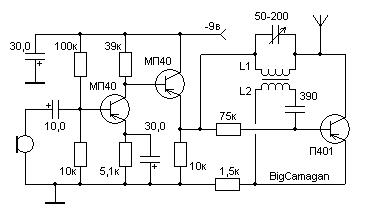

Снова здравствуйте, опять прошу совета :)
Хочу сделать простую пару передатчик-приёмник, чисто чтобы проверить свои силы и затем заняться более сложными передатчиками и приёмниками. Дистанция передачи небольшая: из комнаты в комнату, а лучше - метров 200 на открытом пространстве (в ближайшем лесопарке опробую).
Можно ли использовать такую пару:
1. Передатчик - вот такой Изображение Схема из другой темы этого раздела форума.
2. Приёмник - почти детекторный из начала этой темы
Выбор схем в основном обусловлен их простотой, а также тем, что приёмник по этой схеме я уже собирал.
Не нужно уводить тему о приемниках в сторону.
Сюда перенес.
Вот в этой теме уже рассматривались подобные передатчики.
viewtopic.php?p=947214#p947214
У Вашей схемы очень трудно будет получить качественную модуляцию.
В данной теме про все это уже писали.
Передатчики где модулируется задающий генератор очень капризны в настройке. Простота их кажущаяся, да при этом в них еще возникает паразитная ЧМ модуляция.
Передатчики с АМ в которых модуляция происходит в последующих каскадах хотя и имеют больше транзисторов, но на практике сделать их проще и работают они стабильнее.
Erling писал(а):
Дистанция - метров 200 на открытом пространстве
Ваш передатчик на данной частоте может работать на 200 м при условии, что антенна тоже будет такой же длины.
Экспериментировать лучше на диапазоне УКВ, где антенны можно делать намного меньших размеров.
Все это написано здесь.
viewtopic.php?f=28&t=30268
viewtopic.php?f=28&t=41327
viewtopic.php?f=28&t=15929
aen
