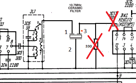

Лишнее и ненужное зачеркнул.
У К237УР7 входное сопротивление 300 Ом, поэтому фильтру здесь не нужно никакого дополнительного согласования внешними элементами.

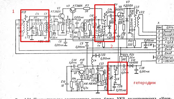

у меня тоже есть такой приемник тоже задумывался над перестройкой
там в УКВ блок есть 3 контура - входной 1, входной 2, и гетеодин, они все синхроно перестраиваются.
главнй из них Гетеродинный, от него все зависит, входные контура будут влият только на потребительские свойства приемника, чутье , зеркалка и проч
Все эти контура согласно доков настроены на среднюю частоту 70мгц, Имеет смысл дергать их всех разом пропорционаьлно
Заметил, что конденсаторы . стоящие последовательно варикапным сборкам С4 (входной), с10(входной, с23 (гетеродин) имеют одинаковую емкость 82 пф
если их всех уменьшить до скажем 40-50 пф (нужно считать, а считаьь никто не будет, значит надо пробовать), то высока вероятно роста частоты гетеродина и входных контуров до ФМ диапазона
Здесь я не учитываю всякие изыски,типа укладки диапазона. Попробуйте заменить конденсаторы, думаю, как минимум зацепитесь за ФМ.
Ну и может еще люди сдесь подскажут что можно по другому сделать.
:facepalm: :facepalm: :facepalm: Уменьшив ёмкость сопрягающих конденсаторов, стоящих последовательно с варикапами, мы тупо уменьшим перекрываемую ёмкость варикапов и сузим ширину перекрытия диапазона.
Для перестройки на FM в катушках L1.2 и L2 оставить по 4,5 витка, в катушки L5 3,5 витка. Далее делаем укладку диапазона и сопряжение контуров.
Вот хорошая книжка по наладки блоков УКВ:
http://www.pandia.ru/419149/
Кстате olegue, откуда вы взяли эту схему? На вашей схеме выше куева куча ошибок в обозначениях наминалов, допустим конденсаторы С3, С20, С24, С27 и др. обозначены в мк (микрофарадах), хотя они на самом деле в пикофарадах.

Дело еще во том что я смотрел в описании намоточные данные катушки, но так и не разобрался.
витки укв блока
Добавлено after 2 minutes 5 seconds:
тут лучше видно
Добавлено after 3 minutes 30 seconds:
gsmart,
Ну а если вот человек не хочет с катушками связываться, то ж не всякому доступно катушку аккуратно перепаять.
можно ли только емкостями, что параллель контурам стоят (путем их уменьшения) добитсья результата. Там стоит 6.8 пф и еще в параллель подстроечник 4/15.
6.8 пф правда и уменьшать особо некуда.
Screenshot_1_укв блок меридиан 235.jpg [62.4 KiB]

olegue писал(а):
вот здесь схему брал.
С бодуна её что-ли рисовал чертёжник, с такими ошибками? :)))
Пусть использует УКВ/FM конвертер.
Это моточные данные не от блока УКВ,
41 виток, 51 виток...
Добится результата конечно можно - только он вас неустроит, получите настройку между УКВ и FM, в районе 80 МГц.

ну хорошо, перемотаю контура, с гетероодином все понятно, укладываю дипазон сердечником и подстроечником.
А что с найстройкой входных контуров, как их правильно настроить, что бы достичь максимальной чуйки. из приборов только осцилограф. Ну еще можно маяки соорудить, на начало, середину и конец диапазона.
Выше уже выкладывал ссылку на книгу с заводскими методиками настройки блоков УКВ:
А на коленки можно впринципе приёмлемо настроить по S-метру или стречному тестеру, включенному на выход ЧМ детектора, по максимальному отклонению стрелки:
http://www.radteh.ru/radiopriyomniki/70.html
Или вообще на слух настроить по слабым станцияи в начале и конце диапазона, т.к. в данном блоке УКВ приёмника сопряжение производится в двух точках, подстроечными конденсаторами и сердечниками катушек.

"Океан рп 225" ... в FM. Все сделал пошагово как он рассказал и приемник заработал. Весть FM уместился (кроме релакса )
, так и карты в руки - опыт не пропьешь! А принцип перестройки один и тот же: 1. Перестройка гетеродина и укладка диапазона; 2. Перестройка резонансных цепей УВЧ; 3.Перестройка входных цепей; 4. Сопряжение контуров (гетеродина, УВЧ и ВЦ).
Если нет приборов и чёткого понимания, что к чему, то сделать это всё по-человечески не получится. А чтоб сделать абы как - хватит и выполнения первого пункта.
Гетеродин здесь отдельный, на КТ368, вроде? (качество фотки со схемой просто отвратное!) Вот оттуда и начинай. Но как перестроить гетеродин голыми руками, не имея хотя-бы SDR приёмника (для контроля частоты гетеродина и укладки диапазона), я лично с трудом представляю...
