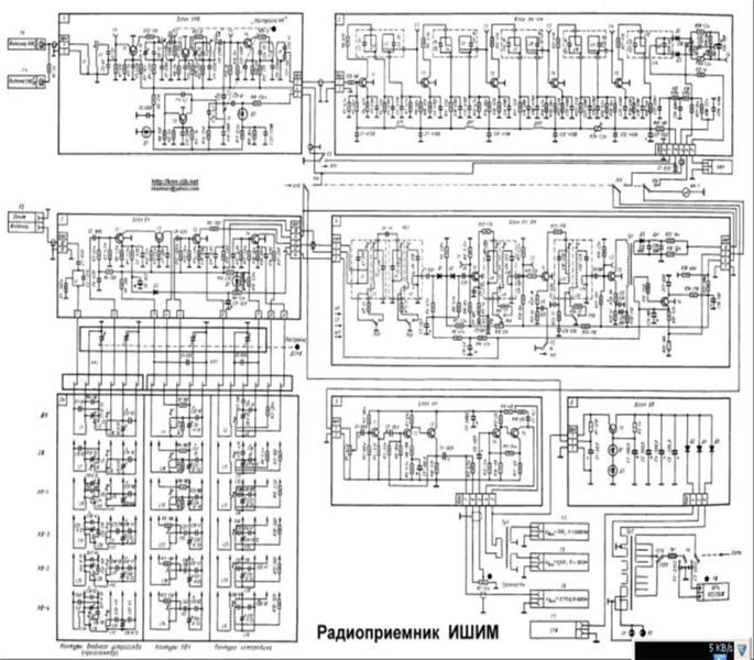

Товарищи, подскажите пожалуйста. Затеял переделку (и небольшой тюнинг) радиоприёмника ИШИМа (простого). Хочу сделать из него трансивер. По приёмной части малым-мало перетрёс, чуйка хорошая. Теперь осталось в него внедрить передатчик. Идея внедрения такова: "Как посадить передатчик на его КПЕ и контура"? Само сабой КПЕ и контура между ПРМ и ПРД остаются общие, они будут при переключении приём-передеча коммутироваться между ними, а вот схему ПРД каким образом подогнать, не могу допетрить. Схема не очень правда, но видно, что левая нижняя часть- это и есть полосы контуров, чуть выше КПЕ, ну и ещё чуть выше ВЧшник. Кстати ВЧшник нужно будет в перетатчик втыкать или нет? Я с этого места уже затрудняюсь. Заранее Спасибо.

Проще брать сигнал с ГПД гетеродина приёмника.Через смеситель сделать поправку на значение ПЧ и подать дальше п передатчик.
Получается что ЗГ передатчика и гетеродин общий.
:)) Ооо. Дружище, Вы далеко полезли... Тут нужна хорошая , даже точнее сказать, очень тонкая настройка и точая подгонка деталей , чтобы 1один -КПЕ для приемника и для передатчика в режиме ГПД работал синхронно по перестроению относительно частот.
А без хороших приборчиков наверно, на глазок не выйдет. :wink:

Есть такая танковая р-станция 10рт. Построение такое же как вы хотите-опорный генератор на 465 и гетеродин в смеситель. Вот приблизительно так.Радио № 8 за 1968 год

Частота гетеродина выше принимаемой на величину промежуточной.
Т.е. нужно вернуть её обратно. Проще всего собрать преобразователь на 174ПС1, использовав керамический фильтр 465КГц в качестве резонатора, ну и замисисить это с гетеродином. Но, что за трансивер выйдет? АМ на КВ? Чтоб получить телеграф и прием SSB нужен смесительный детектор, если и на передачу SSB, то формирователь неслабый...
http://www.cqham.ru/250trx2.htm
(Вторую ПС-ку нужно выкинуть).
(ЗГ - это задающий генератор...)

Да Виктор, совершенно верно!!!!Точно в яблочко!!:beer: :beer: :beer:
Берём смеситель на ПСке,на один вход сигнал с гетеродина а на второй с опорника 465кгц.
Ну а дальше в передатчик.
А задума ТС тяжело выполнима-трудно будет сделать сопряжение,куча коомутации да и сложность.
Проще будет в виде передающей приставки.
Я так понял что трансивер будет АМ.На ССБ Ишим переделывать это извращение.

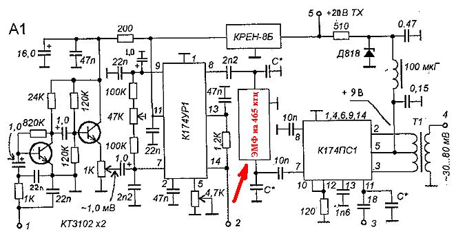

Вот собирай формирователь к приёмнику по моей схеме
можно работать и АМ и DSB
если эта схема подходит то прокоментирую
ps при наличии ЭМФа на 465 кГц
"воткнуть" его между микросхемами
будет тогда и SSB :wink:

О, да, очень интересно. Прокоментируйте пожалуйста. ЭМФ найду, даже заказать можно, он вместо фильтра ставится? Формирователь работает как при приёме так и при передаче? И интересно на ГПД всего один отвод идёт.

Это я понял. Я имел ввиду ЭМФ вместо кварцевого ставится? Ведь на схеме вроде как кварцевый стоит.

Да верно.
Всё равно чем срезать одну из боковых полос.
В балансный модулятор подаём сигнал с опорного генератора обычно 500кгц,на второй вход подаём нч сигнал с микрофона.
На выходе БМ получаем DSB сигнал,это сигнал с двумя боковыми полосами и с подавленной несущей.ПЧ
Далее DSB сигнал подаём на фильтр (КВ или ЭМФ) где происходит срезание одной из боковых полос верхней или нижней- USB или LSB.Получили ПЧ SSB.
Далее надо теперь перенести спектр из ПЧ 500кгц в рабочий диапазон.Для этого подаём на один вход смесителя SSB а на второй вход сигнал с ГПД или синтезатора частоты.
Ну а с выхода смесителя далее на УМ и в антенну.
На приём происходит тоже самое но наоборот.
В кратце описал принцип работы трансивера с одним преобразованием частоты фильтровым методом.
Уже рисовали на предыдущей странице.
Вот сюда поставишь, если достанешь ЭМФ на 465 кгц, в чем я сомневаюсь. :cry:
Можно конечно поставить ЭМФ на 500 кгц, но придется делать еще одно преобразование.
на той схеме нет никаких фильтров
465 кГц на схеме это кварц или пьезокерамический резонатор
а с ЭМФ схема изменится так
эта схема рабочая
применена мною лет 20 тому назад в моей трансиверной приставке к "Волне-К"
только с дополнительным переносом с 500 кГц на 915 кГц (ПЧ "Волна-К")
микрофон использовался электретный сперва МКЭ-3 потом обычный китайский
оценка качества сигнала от корресподентов "отличный" или "прекрасный"
