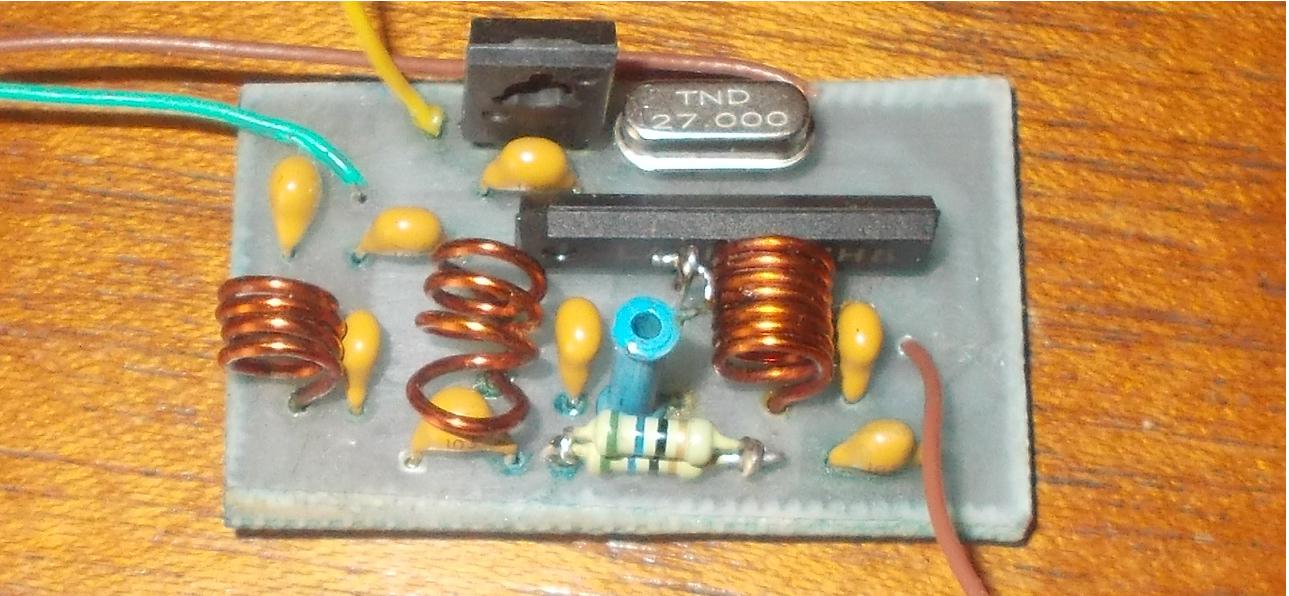

Сделал конвертер на LA1185. Немного поколупался с настройкой катшек, но заработал вполне нормально. Удалось захватить полосу с 92 до 101Мгц.
Может кому пригодится печатная плата устройства. Схема находится в начале темы. вырезка из журнала радиоконструктор.

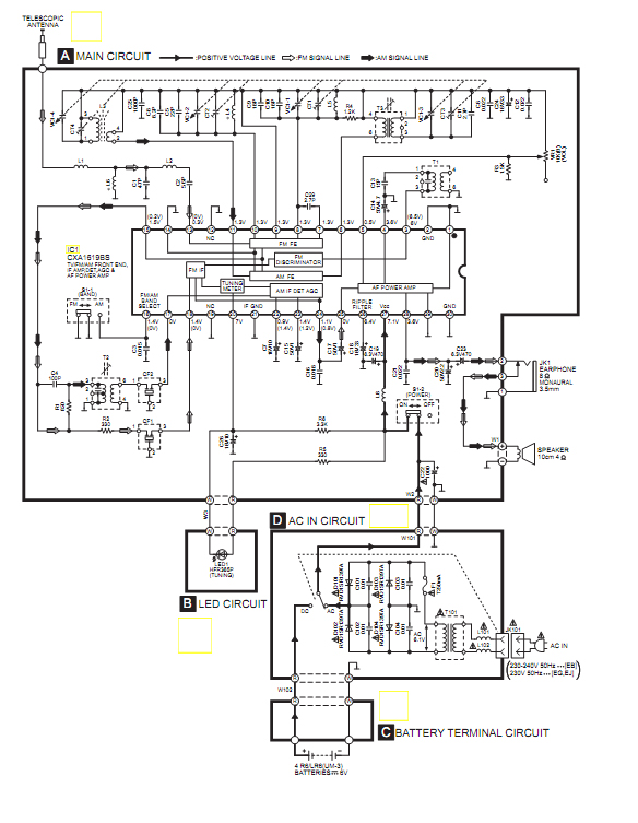

как расширить FM диапазон в Panasonic RF-2400 EE-K
 Заголовок сообщения: Re: Мелкие вопросы по радиотехнике
СообщениеДобавлено: Сб июл 06, 2013 11:51:52
Карма: 162
Рейтинг сообщений: 2425
Сообщений: 10735
Откуда: Россия
Расширить, куда?
Без схемы объяснить будет затруднительно...

Panasonic RF-2400 EE-K, диапазон FM всего 88 - 108 Мгц,
можно ли расширить до 67 - 108 Мгц?
Сюда перенес.
Много раз уже обсуждали в данной теме.
Самый оптимальный вариант, это конвертер с частотой выше, чем частота сигнала, что бы не было пораженных точек.
Хотя частоту гетеродина можно взять и порядка 25 мгц
И еще достоинство конвертера в том, что не нужно будет вмешиваться в схему самого приемника и никаких катушек там не крутить.

Panasonic RF-2400 EE-K.jpg [216.42 KiB]
