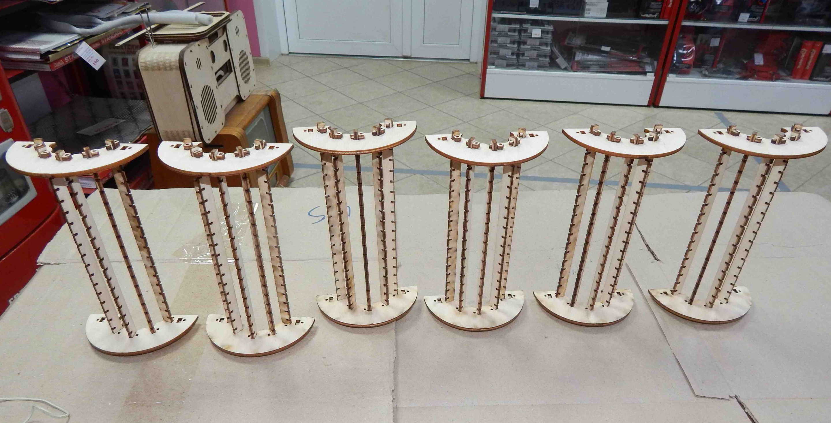

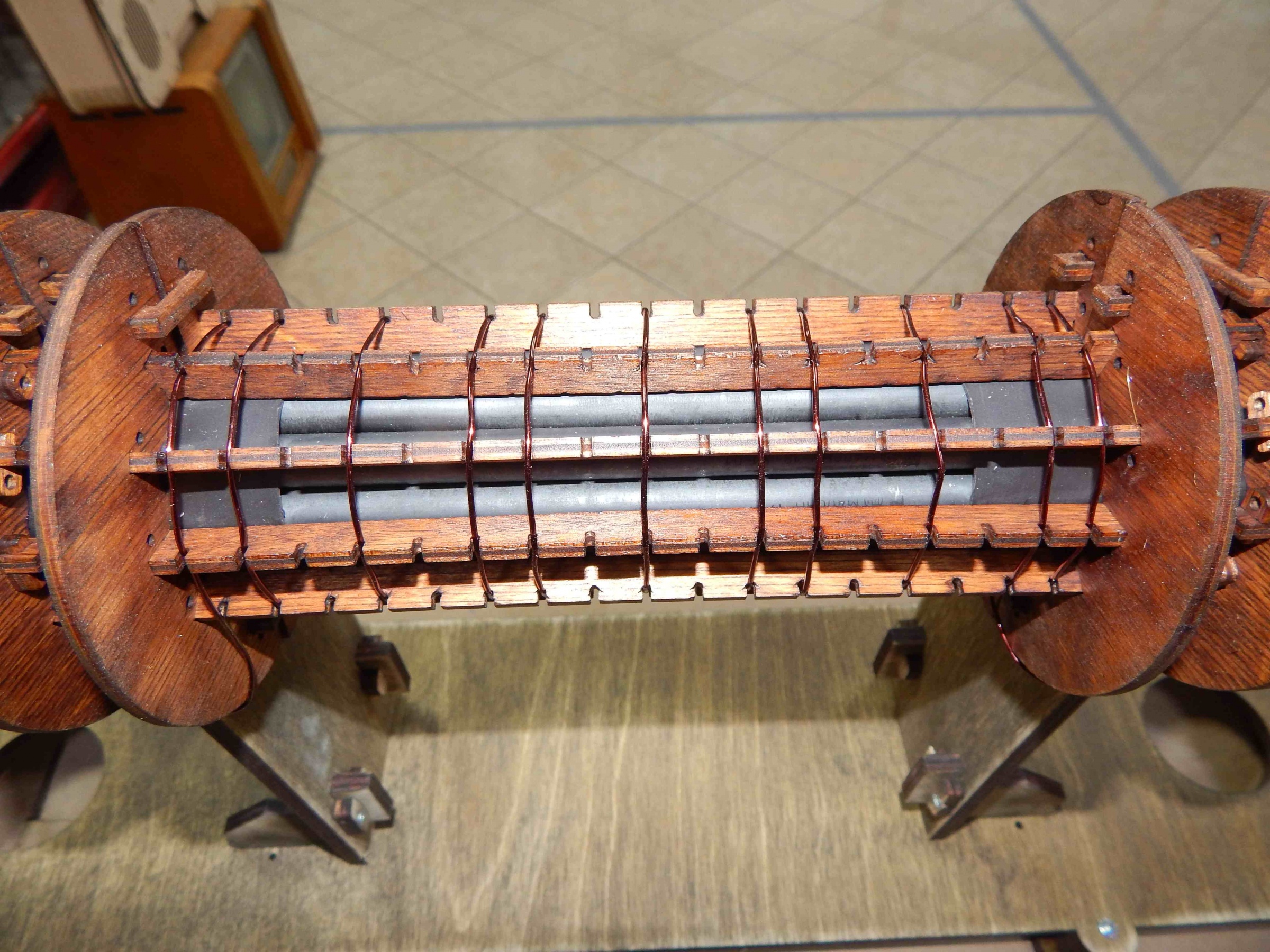

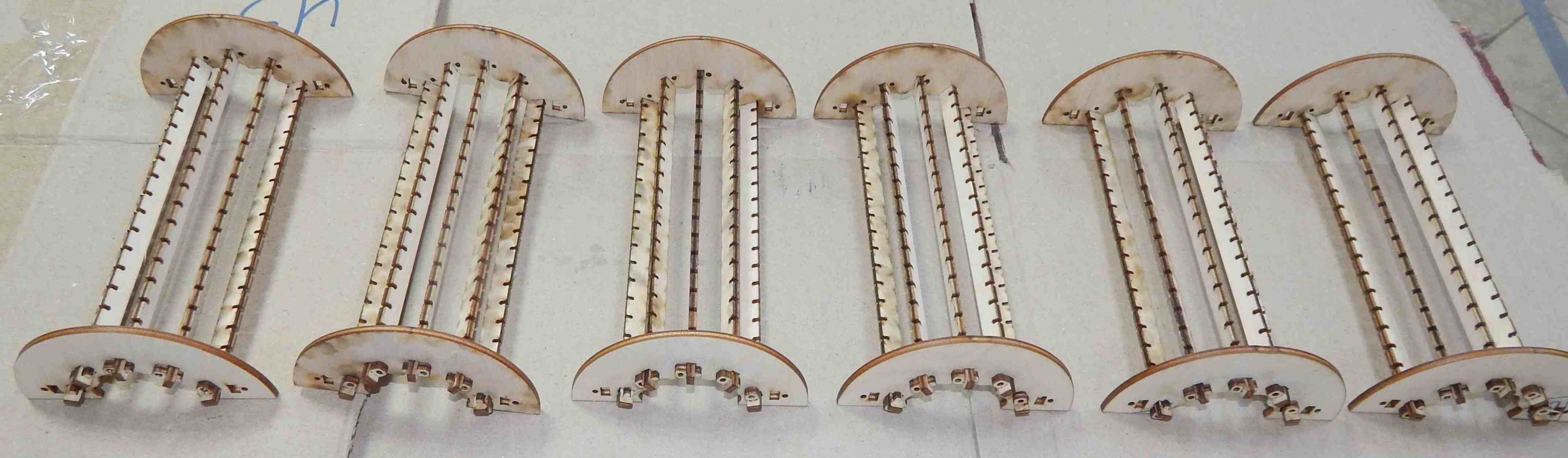

Произвожу изменения в своей ферритовой антенне . Добавил "оболочку" к своим ферритам из 3-х секций . Q-240 было , стало после модернизации 265 , то есть прирост 10% . В этом первоначальном варианте "оболочки" намотку произвёл с переменным шагом - просто так от "фонаря" ,,,, Но заработала она великолепно .
Всем удачи и удачных конструкций , продолжение следует ,,,

Не "узковат" ли получается колебательный контур? Не искажается ли звук (в смысле завала высоких частот), как-никак, а полоса у вас около трёх килогерц получается...
Нет , ПОЛОСА ШИРОКАЯ , завала по высоким частотам нет , а как вы высчитали , что полоса у меня получается 3 килогерца ?

Катушка получилась очень "продуктивной" .Приём отличный , станций полно на средних волнах , слушал с удовольствием . И это всего лишь приёмник прямого усиления :)
Всем удачи и удачных конструкций , продолжение следует ...

ОЧЕНЬ грубо прикинул: рабочую частоту (828kHz, станция в ~середине диапазона) разделил на значение добротности (265), чуть больше трёх килогерц и вышло.

С учётом регенерации полоса может изменяться в меньшую сторону. С другой стороны, мы же не для записи музыки строим приёмники, а для ловли волн.
На мой взгляд, стало много дерева и провод сильно удалился от стержней. И то, и другое - незначительно, но влияет на ухудшение параметров. Наилучшее расстояние от сердечника до провода примерно равно диаметру провода (это домысел чей-то, не мой, так что хотите верьте, хотите нет).

gaz67, вы пробовали использовать литцендрат? Интересно, если намотать катушку проводом с числом жил от 32 до 119, какая получится у неё добротность? Брать "аудиофильский", с числом жил, превышающим 119, вряд ли имеет смысл, а попробовать с нормальным - полезно.

Это и есть регенеративный приемник, а не прямого усиления. Прямого усиления называется приемник без промежуточного переноса частоты сигнала, но его разновидность с положительной обратной связью имеет специальное название потому что его характеристики уже сильно отличаются от простого каскадного усиления.
В частности, положительная обратная связь резко видоизменяет форму резонансной характеристики приемного контура, сужая ее и увеличивая значения пика. То есть увеличивает добротность.
Ну и усиление каскада тоже.
А катушки надо мотать лицендратом на этих частотах. Причем растягивать катушку на всю длину антенны не обязательно. Это тоже увеличивает добротность.
И кольца ферритовые клеить тоже не обязательно - можно просто загнать их в пластиковую трубу стопкой и поджать с торцов. Да и стержни можно тоже в трубу заложить также.
Будет проще и компактней, да и надёжность будет выше такой конструкции.

"А катушки надо мотать лицендратом на этих частотах. Причем растягивать катушку на всю длину антенны не обязательно.
И кольца ферритовые клеить тоже не обязательно - можно просто загнать их в пластиковую трубу стопкой и поджать с торцов. Да и стержни можно тоже в трубу заложить также. Будет проще и компактней, да и надёжность будет выше такой конструкции."
Колец увы нет , но есть 68 ферритовых стержней 10*200 мм , вот с ними и экспериментирую , что то получается хорошо , что то отлично , а что то дрянь ,,,, опыт сын ошибок трудных ,,,, просто я не радиолюбитель , я слесарь всего лишь ,,,
Добавлено after 16 minutes 51 second:
ну литцендрата у меня нет , но я думаю как его сделать самому , вот дострою лучший для себя каркас на ферритовые стержни , померию индуктивность и добротность , сделаю литцендрат самодельный и опять всё померию ,,,, ну как то так .
