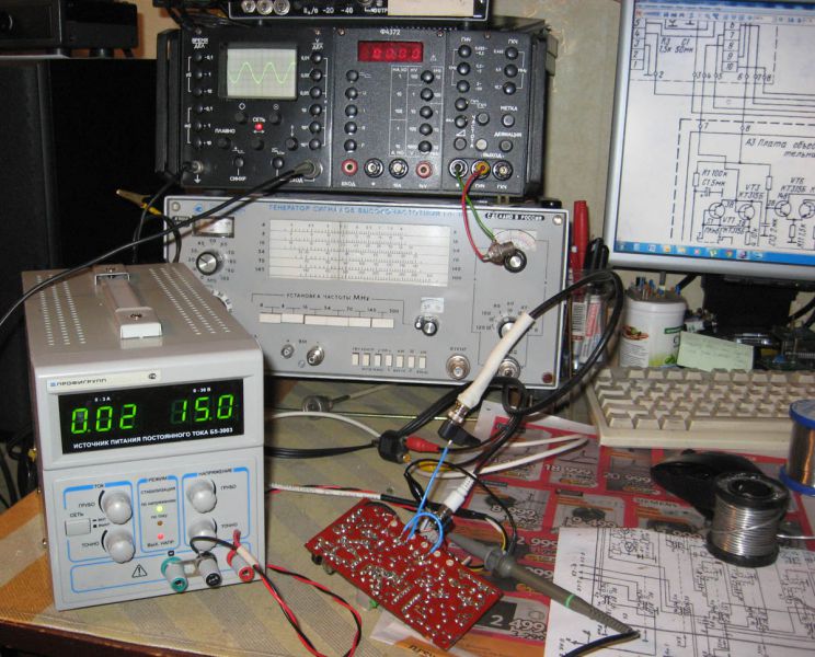

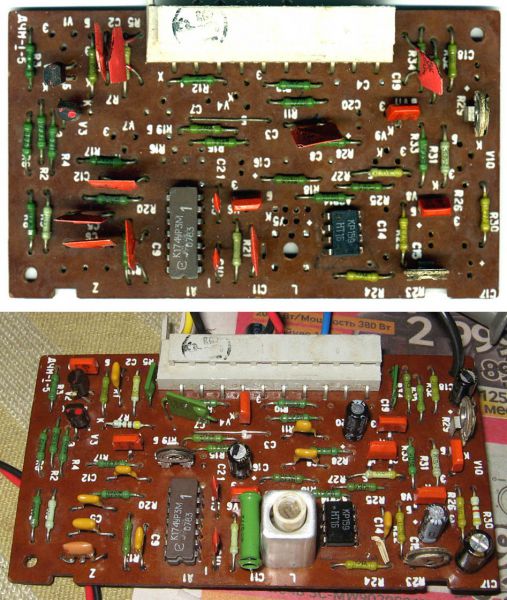

Мой (не богатый) опыт общения с К174УР3М говорит об обратном... Попала в руки "убитая" плата "ДЧМ-1-5". Поменял все "флажки", электролиты, намотал контур (не было вообще), поставил буржуинский пьезокерамический фильтр (ФП1П-049 не нашел), проверил и отобрал все транзисторы (фото "до" и "после" восстановления). Ну и, естественно, настроил (фото).

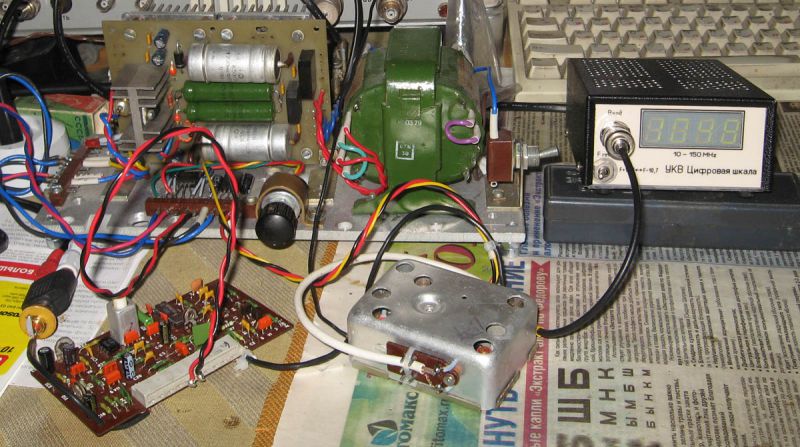

Проверял его работу с восстановленным и "перетянутым" на 88-108 МГц блоком "УКВ-1-1С" (фото) и с блоком УКВ из импортной автомагнитолы.
Субъективно - мне очень понравилось его "звучание", очень похоже на "звучание" хорошо настроенного лампового УПЧ.
Объективно - когда напряжение на НЧ выходе этого блока превышает ~ 300 мВ, оно "обрезается" сверху и снизу и появляются слышимые искажения.
