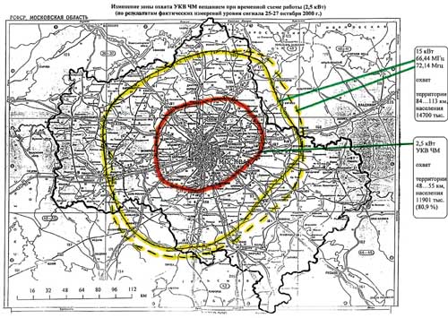

Zanzib писал(а):
Кстати, если прикинуть высоту своей приемной антенны
А что бы Вы хотели.
Вот покрытие FM вещания останкинской башни.
http://www.hi-fi.ru/review/detail/699919
29 декабря 2001 г. началось радиовещание FM-диапазона (88-108 МГц) с Останкинской башни - передатчики "Радио Динамит FM" (101,2 МГц), "Радио Максимум" (103,7 МГц) и "Европа Плюс" (106,2 МГц) были перенесены с Шаболовки в Останкино и задействованы на новые антенны FM-диапазона. Теперь зона охвата вещанием этих программ значительно увеличена - уверенный их прием стал возможен на большей части территории Московской области (расчетный радиус зоны охвата - 75-88 км).
Реально получается немного больше.
viewtopic.php?p=318813#p318813
Не думаю, что в Киеве передающие антенны стоят выше.
Залезайте с Дегеном на ту высоту, что планируете ставить антенну и если что примете хотя бы на фоне сильных шумов, то имеет смысл туда ставить антенну, а если все равно не принимает, то значит будут напрасные хлопоты.
1.PNG [253.98 KiB]

aen писал(а):
А что бы Вы хотели.
Я бы хотел, чтобы не предлагали пытаться попасть в зону прямой видимости и только. Да я об этом так и написал несколькими постами выше, если вы читали.
Столитрово ниже. Разные радиостанции арендуют помещения на верхних этажах 10-20 этажных зданий, передатчики разной мощности.
А вот и не согласен. У Дегена простой телескоп, и если я залезу и что-то приму ( а я принимаю на него на уровне полтора метра от пола) в этой точке, то более эффективная антенна сразу же улучшит прием, поскольку действующая высота телескопа в УКВ никакая по сравнению хотя бы с двумя кусками провода.
А потом, если наружную антенну потаскать туды-сюды, то можно найти точку, где складываются в фазе "прямые" и отраженные от земли или соеседней копны сена сигналы, что ещё чуть улучшит уровень сигнала.
