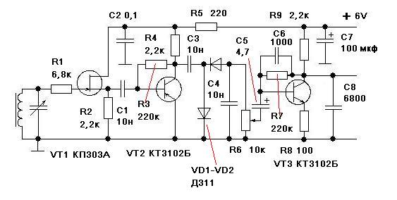

Можно заменить диод д311 на д20 или д 9в?

Здесь можно, но я писал, что именно эта схема с антенной длиной 4 метра у меня работала плохо.
Вот на первой странице писал.
aen писал(а):
Приемник по этой схеме с моей антенной в 4 метра работал плохо. Станции принимались очень тихо. Хотя на входе и стоял эмиттерный повторитель, но все равно контур сильно нагружался и тогда я его выбросил и поставил истоковый повторитель на полевом транзисторе сразу после колебательного контура перед детектором и приемник стал нормально принимать даже зарубежные станции. Антенну пришлось подключить через конденсатор. Почему то прием с ним чище.
Я же выложил все схемы с которыми экспериментировал.
Неужели у Вас нет никакого полевого транзистора. Там очень многие подойдут.

Есть, у меня деталей не так много особенно резисторов и конденсаторов ! И ещё можно ли заменить конденсатор в усилители НЧ 2 мкф на 5? просто другого нет :oops: :dont_know:

В данной схеме все конденсаторы в большую сторону можно увеличивать.
Резисторы тоже можно увеличивать, но не более чем на 30%
R7 подбирать как написано в статье.
А полевой транзистор постарайтесь найти. Это главное в этой схеме после катушки.

Собираюсь покупать детали для реализации того варианта, в котором эмиттерный повторитель стоит после детектора.
Проблема только с диодом Д311 - в наличии на складах я его на нашёл, а под заказ есть минимальная сумма.
Каким диодом можно его заменить? Подойдёт ли, например, такой: http://www.voltmaster.ru/cgi-bin/qwery.pl?id=55188&group=401?

Нет, конечно. Ето же кремниевый выпрямительный, для блоков питания. У него чувствительность тупая - 0.5В. Нужен - ГЕРМАНИЕВЫЙ, у него - 0.2В. Вместо Д311 пойдут любые другие германиевые - Д310, Д20, Д18, Д9, Д2, Д1, ДГ-Ц, и т.п. Из зарубежных - АА143, АА119, АА... и т.д. Не хуже работают диоды Шоттки, чутье у них, как у германиевых - ВАТ85, ВАТ54 и пр. Если совсем "вилы" с Gе-диодами - делаете суперчувствительный Поляковский детектор на транзисторе и диодe КД522 (лучше зарубежные 1N4148). У него чувствительность раз в 10 выше, чем у самого отборного Gе-диода. Аеn выше описывал такой вариант схемы.

Спасибо. Откопал ВАТ85 и Д310, так что буду использовать их. Поляковский детектор пока не буду использовать, т.к. на данном этапе стремлюсь к простоте схемы ибо новичок в сборке приёмников.

Все, что тут Вам написали я конечно полностью согласен. Правда не вижу смысла в настоящее время делать рефлексные приемники. Время дефицита давно прошло, да и габариты радиодеталей сейчас намного меньше. Поэтому непонятно что экономить делая рефлексные схемы которые вообще то более капризные в настройке.
Хотя бело Ваше. Можете попробовать.
Насчет диодов вот здесь еще почитайте. Там я экспериментировал с кремниевыми диодами в подобных схемах. Там на кремниевые диоды подается предварительное смещение и такой детектор можно попробовать поставить и в этот приемник.

aen, ну так Вы же сами писали:
XXI век, а интерес к детекторным приемникам не пропадает.
Решил сделать основную работу за самых начинающих и поэкспериментировать.
Тяжело в 21 веке жить. Антенну в десятки метров повесить некуда. Заземления нет. Даже водопроводные трубы стали пластиковые и использовать из в качестве заземления уже нельзя. Телефоны высокоомные тоже не найти.
Так что мне просто интересно собрать приёмник полностью на дискретных компонентах.
А разве этот приёмник: Изображение
рефлексный? Я его хочу сделать.
