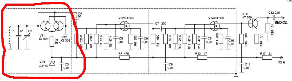

А еще скажите, из-за чего очень нестабильная работа этого генератора?Проявляется нестабильность в следующем: сигнал то появляется то проподает то появляется взяв в руки плату, то дотронувшись до антены. Все это в любом радиусе от приемника, хоть в притык. Говорят что это может быть из-за отсутствия экрана. Под словом экран предусматривается металлический корпус?
Да потому что схема очень неграмотная. Ч например сразу бы не стал такую делать из-за её несовершенства.
Вы чего от этой схемы хотите?
Это кому то лень было мотать катушку с отводами и он засунул две первые попавшиеся ему в руки в обычный мультивибратор. Ему повезло и с его катушками заработало.
Если хотите двухтактный задающий генератор, то его примерно так делают.
Только сейчас смысла нет такие делать. Делали раньше из-за дефицита мощных ВЧ транзисторов. Сейчас таких транзисторов полно.

Ну а всетаки описанные проблемы чем вызваны? Отсутствием экрана?

Нет.
Главное здесь это несовершенство схемы.
Экран здесь может и повлияет, но он на десятом месте в данном случае. Если так хочется сделать генератор на мультивибраторе, то так будет грамотнее
download/file.php?id=32578
Только учтите, что описанный там генератор на транзисторах в барьерном режиме имеет малую нагрузочную способность.
Вам нужно делать по типовой схеме.
Здесь на форуме есть большая тема про такие генераторы. Поиском можно поискать.

А делитель на входе слева обязательно необходим? микровон стоять не будет.
Трудно отвечать на отвлеченные вопросы.
Вы так и не сказали что добиться хотите?
Там же написано, что по типовой схеме смещение резисторами подается, а в барьерном режиме работы схема выглядит как красным объвел на картинке.
Схема на картинке, это та же схема, только по другому нарисована.
Эти схемы я с этого форума все беру. Вы говорите что Вам нужно, а я покажу уже существующую тему на этом форуме, а так приходится повторять то, что уже написано.

мне нужен генератор шума широкополосный...той схемой что я показал это реализуется, но только если вертеть в руках плату. сигнал посылается в какието определенный моменты. а нужно положить и пусть себе излучает.
К сожалению я не вижу как там реализуется генерация шума.
Где это Вы прочитали такое? Вот TetraFast это генератор шума, а Ваша затрудняюсь ответить. Ждите, может кто лучше знает.
А различные глушилки лучше здесь посмотреть и выбрать подходящую для своих целей.
http://vrtp.ru/index.php?act=categories&cat=10
Хотя тоже с осторожностью нужно подходить. И там может всякое попасться.
Самое простое, если хотите глушить в каком то диапазоне, то просто делаете генератор СЧ и модулируете его или пилой или треугольником с частотой порядка 100 гц, что бы частота у него менялась в нужном Вам диапазоне частот.
Это самый примитивный, но довольно действенный способ глушения в какой то полосе частот по моему.
Можно например заглушить весь диапазон FM к примеру. Делаешь генератор и качаешь его частоту пилой или треугольником в диапазоне 88 - 108 мгц
Во всяком случае я так делал когда под окошком врубали приемник в машине на полную громкость и уходили. Просто к ГКЧ приделывал на выход кусок провода и включал. Было очень весело. :)

Но эта точно глушит. сам проверял. только вот нестабильно. FM и телевизор до 800 Мгц. хотя у других вроде все стабильно.

а еще скажите, антена влияет на емкость контура и соответственно на частоту? Спаршмваю пото му что нужно знать подбирать антену строго той длины что указал разработчик или произвольная антена?

samuel писал(а):
На что влияет R4 в этой схеме?
Еще хочу уточнить, R3 ограничивает ток в цепи К-Э? Поидее ток задают резисторы в базе, или это защита от скачка напряжения когда на катушке пропадает ток и соответственно напряжение прыгат...

Скажите, для чего в схеме выше необходимо C4? Что бы снизить влияние емкости антены?
