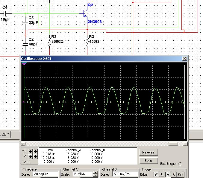

Пытаюсь разобраться с этой схемой: Изображение
С какого из конденсаторов делителя снимаеться ПОС? Я думал С2... В этом случае при уменьшении C2 увеличиваеться ПОС - должны появиться гармоники, но происходит наоборот - Синусоида становиться чище, будто уменьшая С2 мы уменьшаем ПОС, т.е. ПОС снимается с С3??
Вот примеры:

ПОС снимается с R3. Через С2 течет переменная составляющая тока К-Э, что помимо ПОС влияет на ООС (эмиттерную), т.е. на усиление и стабильность, поэтому зависимость здесь не так однозначна.

Переменное напряжение возникает на R3 и подается обратно через С3. Здесь нет делителя в привычном виде у которого переменка прикладывается по краям.

что касается ПОС - это не так однозначно. поскольку основное условие генерации - баланс фаз и амплитуд, то нельзя указать точно, где находится источник ПОС. в данной схеме можно сказать, что накачка контура производится ТОКОМ транзистора, который заряжает контурные конденсаторы (в данном случае С2 и С3) и увеличивает ток катушки. напряжения на С2 и С3 синфазны, но их величина и соотношение определяется параметрами КОНТУРА и обратно пропорциональны номиналам (на всякий случай напомню, что ток в контуре относительно напряжения сдвинут на 90 град. это к тому, что не так все просто с ПОС).
если рассматривать линейный режим генератора, то ток эмиттера может изменяться от нуля до удвоенного значения статического. т.е., переход база-эмиттер находится в активном состоянии и представляет собой активное сопротивление, в условиях исходной схемы оно может быть от 30 до 150 Ом.
теперь оценим на пальцах, что мы будем иметь. переменка на переходе база-эмиттер (пик-пик) будет меняться где-то на 0,8В (это я условно, смотреть точно лень, да и незачем). на резисторе эмиттера - на 9 В (от нуля до питания). отсюда отношение конденсаторов С3/С2=9/0,8=11 т.е., С3 должен быть больше С2 на порядок. это я так, для оценки, что там должно быть. а вот отсюда уже можно плясать. ну, как бы ввести поправки на энергетическую составляющую.
так что полученные в СИМе результаты абсолютно соответствуют действительности.
и еще замечания.
1. в исходной схеме номиналы R1 и R2 представляются довольно малыми. в такой схеме и так проблемы с добротностью, а эти резисторы еще больше ее гробят.
2. есть подозрение, что модель этого транзистора в симе не совсем адекватна. придется проверять опытом.
3. С4 не велик? здесь как бы надо сразу ставить реальный номинал.

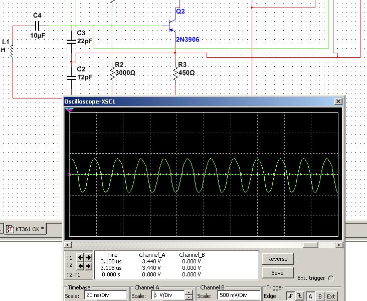

Vilsi,cпасибо за анализ схемы! Пойду переваривать информацию) Касательно замечаний:
1. В СИМе выбрал ток делителя с большим запасом, в реальной схеме наверное не пойдет так.
2. После экспериментов в СИМе я попробую собрать на железе, у меня есть КТ361, поэтому я выбрал в СИМе 2N3906
3. C4= это начальные условия экспериментов, т.е. просто захотел 100% коэффициента включения контура.
Такая мысль пришла по поводу ПОС в данной схеме: Выходной сигнал с R3 идет на часть контура(C2), а ПОС снимается со всего контура (c2,c3) и коэффициент ПОС= (С2+С3)/С3 , что подтверждается в симуляторе. Контур как повышающий трансформатор получаеться?

ну, в общем, почти.
раз уж начал...действительно, включение конденсаторов С2 и С3 сплошь и рядом используется в радиотехнике для согласования сопротивлений. в нашем случае целесообразно вести речь о к-тах включения R3 и базового перехода транзистора. таки да, для первого К1=С3/(С2+С3) (предположим, равен 0,9), для второго К2=С2/(С2+С3) (предположим, равен 0,1) Это по напряжению. если рассматривать некоторые нужные эффекты, то пересчет например R3 в контур составит Rк=470/(0,9*0,9)=580 Ом. вобще-то такое малое сопротивление напрочь угробит добротность контура, что скажется на стабильности генерации и гармониках. выходом может быть уменьшение индуктивности катушки. но все равно проблемы не решит.
еще одно замечание: генератор с номиналами на приведенной схеме на самом деле носит название "генератор Колпитца". приведенные выше выкладки показывают его основной недостаток: для получения приемлемых параметров необходимо применять очень малое значение катушки. особенно это критично с повышением частоты.
"генератором Клаппа" эта схема становится, когда конденсатор С4 уменьшается до величины, сравнимой с С2. т.е., в нашем случае до пик 20. тогда все сопротивления пересчитываются в контур с учетом нового к-та включения, и общее омическое сопротивление на резонансе может быть весьма большим. при этом можно использовать высокодобротную катушку с приемлемым конструктивом. естественно, при этом напряжение на контуре может быть в несколько раз больше напряжения на R3. если нам удастся раскачать на R3 амплитуду в 9 В, то на контуре вполне можно получить 30.

Если я правильно понял, то влияние C3 и C2 следующее:
Уменьшая C2 при фиксированном C3 мы увеличиваем коэффициент включения R3-> уменьшаем добротность->уменьшаем напряжение на контуре(напряжение ПОС)
Уменьшая C3 наоборот - добротность повышаеться, повышаеться ПОС
Если у Вас есть сомнения в точности модели 2N3906, я попробую поискать другой аналог КТ361, да и могу взять любой транзистор в СИМе, т.к. цель понять принцип работы данного генератора, - а сравнения результатов СИМа с реальными - побочная цель

да нет, неадекватность модели проявится только в неадекватности соотношения С2 и С3. потом это можно будет отрегулировать на макете. все равно его настраивать. основные закономерности поведения генератора абсолютно те же, так что другого транзистора искать нет необходимости.
а адекватность модели можно легко проверить. для начала настроить генератор на частоту к примеру 10....30 МГц, а потом путем пропорционального уменьшения конденсаторов и катушки перестроить его на 250 МГц. если форма сигнала не изменится (ну может слегка), модель не та. если генерация сорвется, скорее всего, модели можно доверять.

Вот что получилось на низкой частоте(расчет на 20МГц):
А это на 250МГц(контур настроен на ~400МГц, видимо влияют емкости транзистора и присутствует сдвиг фазы):
Пока под рукой только слабый ноут, симуляция шла 0.050мс - амплитуда колебаний не уменьшается.
