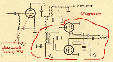

Котёнок. писал(а):
Скажите, а то что красным обведено, модулятор который - на него приходит просто НЧ и усиливается? А через трансформаторную связь уже модулирующее напряжение на анод УМ?

На вторичной обмотке трансформатора модулятора получается переменное НЧ напряжение большой амплитуды (десятки-сотни вольт) и большой мощности, которое в сумме с постоянным напряжением источника является питанием усилителя мощности (питание переменным напряжением). За счет этого и происходит амплитудная модуляция.
(В схему желательно добавить развязывающий конденсатор между точкой соединения анодного дросселя с трансформатором модулятора и общим проводом).

А то что обведено это УНЧ?
