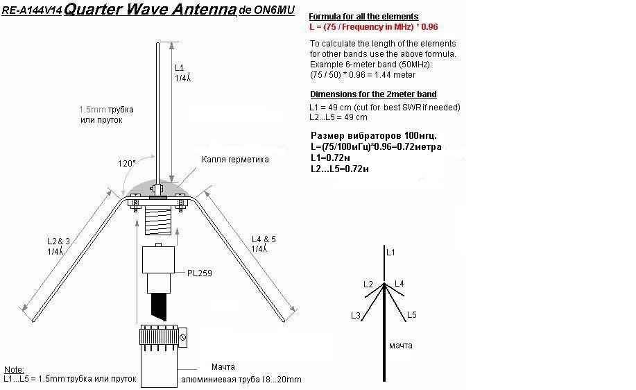

Вот антенна.
Как же расчитать длину "плечей" полуволнового вибратора?
Для начала нужно вычислить длину волны сигнала, который будет передавать наша антенна. Если частота удалённой станции равна f, то длину волны можно вычислить по следующей формуле:
λ[м] = 300/f[МГц]
Теперь вычислим длину полуволнового вибратора с учётом коэффициента укорочения:
Пример: требуется найти геометрическую длину вибратора (полуволнового) для частоты 100 МГц. Диаметр трубок вибратора 25 мм = 0,025 м. Частота f = 100 МГц соответствует длине волны: λ = 300/100 (МГц) = 3м.
Отсюда получаем соотношение λ/d = 3/0,025 =120. По графику находим, что отношению λ/d =120 соответствует коэффициент укорочения k = 0,91. Таким образом, требуемая длина вибратора равна: (λ/2)*k = (3/2)*0,91 = 1.365 м.
Теперь нужно определить длину каждого из "плеч" полуволнового вибратора. Т.к. нужно учесть, что между внутренними концами трубок вибратора должен оставаться зазор, примерно равный толщине трубки, то длина каждого из плечей можно найти из формулы:
L[м] = (L-d)/2
где L -- общая длина полуволнового вибратора. Отрезав две трубки нужной длины монтируем их так, чтобы в сумме длина полуволнового вибратора равнялась расчётной (регулируем за счёт увеличения/уменьшения зазора между трубками).
В диапазоне КВ и УКВ диаметр провода полуволнового вибратора редко бывает меньше 2 мм, при этом входное сопротивление антенны находится в интервале от 60 до 65 Ом.
"50 КСВ 075", UA3112SWL

Лучше такую, как здесь в статье.
http://radiokot.ru/circuit/analog/receiv_transmit/18/
Она удобнее, т.к. не нужно вести снижение возле антенны горизонтально на расстояние порядка метра.
Дальше антенна. Антенну сделал GP. Просто взял четыре куска проволоки диаметром 3 мм, длиной по 75 см и прикрутил их на пластине из полистирола. Кабель с волновых сопротивлением 50 ом. Повесил её на стену на высоте 2 метра от земли. С помощью своего примитивного волномера подстроил выходной каскад на максимум показаний волномера
Хотя это дело вкуса. Можно и как выше предложили.

Или вот такую GPшку.
